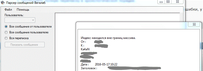

    Про траблы:
    Похоже, входящие рассылки не может интерпретировать, на стадии открывания файла:

    У меня как раз такая же ошибка возникла, найдите это сообщение в txt и удалите третью строчку со своим ником после строчки с ником получателя, ее там быть не должно, после этого, если похожих ошибок в файле нет, то должно заработать.
    ---------- Сообщение добавлено 00.29 ---------- Предыдущее сообщение было 00.27 ----------
    Сообщение парсится по шаблону,
    строчка "от"
    строчка "к"
    строчка "дата"
    у вас вместо строчки дата ваш ник. Эту строчку надо удалить. И что там за 3 следующие строчки между полем К и датой. Тоже лишние по идее.
    Это ники других пользователей, которые получили эту рассылку.
    Мне то убрать не проблема, у меня в личке было около 120-ти писем, я их и не чистил.
    Скинул в .тхт только чтоб потестировать вашу программу. Надо наверно парсить по ключевым словам, а не по строчкам.
    Вон оно что, ясно, поправлю вечером.
    Поправил, обновил exe по ссылке. Теперь с рассылками корректно работает.
    В моем скудном текстовике теперь багов вроде нет
    Даже та рассылка читается правильно не только "от", но и "к" всем пользователям, которым она была направлена.
