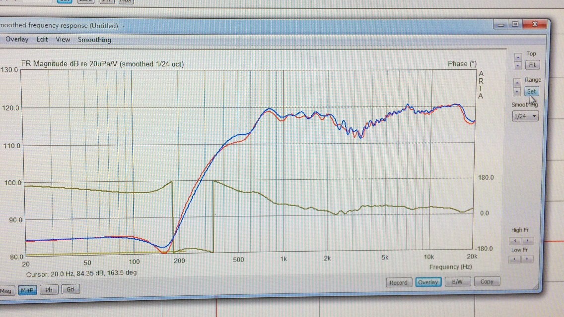

    Приехали SB Acoustic sb26-adc-004
    Первый и второй... Что со вторым?
    Я даж подумать не мог что дин бракованный попробовал - поёт. И прикрутил и припаял :-/
    подозреваю что с обменом пошлют меня...
    по фото никто не может определить суть поломки?
    мож ватки забыли какой визаднюю камеру положить...
    рыдаю сижу два месяца ждал
    починил разобрав и поставив ровно катушку - замер 2х динамиков с метра

    Починил перевернув подвес с куполом. Задевал похоже.
    оставили ощущение фуфла
    хоть и качественный пластик но
    сборка хлипкая - оегко перекосить
    и меряются криво. От даташита далековато...
    вифа 1:1 в даташит попадает и ровней гораздо
    звук не понял пока. Вау эффекта точно нет...
    в общем Посмотрим как петь будут
    ---------- Сообщение добавлено 03.24 ---------- Предыдущее сообщение было 03.21 ----------
    Красный синий на ачх - первый и второй дин после ремонта

    Пока , потыкав разные кондеры, кое как приладив его, первое что приходит на ум что вифа dx25 оказываеца охренительный пищ - ровный, легко и ровно фильтруется и в 2 раза громче
    Этот мало того что какойто кривоватый Так еще и всякие кривули на ачх даёт на разных фильтрах
    зато можно попробовать без резюков его пришить...
