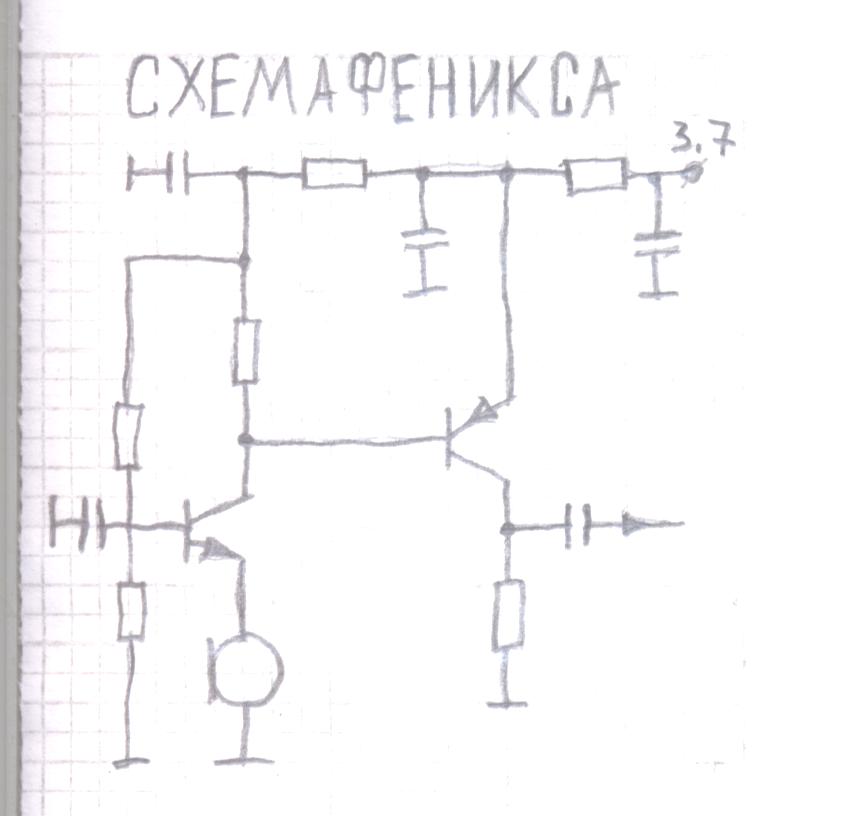

    Наслышан, что схема [https://forum.vegalab.ru/showthread....t72335]феникса[/CODE] имеет низкие искажения и даже способна снизить шумы микрофона.Попытался перевести схему Феникса на низковольтное и экономичное питание вот по такой схеме.
    Вложение 256866
    Светодиод из экономии батареек пришлось заменить на резистор. Применение стабилитронов- недопустимая роскошь для слухового. Надеюсь, что Феникс не будет возмущен, если я измененный мною кусочек от его разработки для краткости буду называть Фениксом.

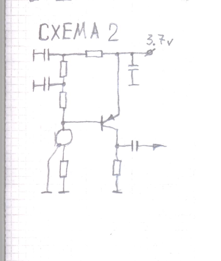

    Для сравнения (иначе бродя по городу трудно оценить качество девайса) собрал второй аналогичный пред, но по схеме с резистором в истоке микрофона.
    Велико было желание сравнить схему Феникса и схему [https://forum.vegalab.ru/showthread....78149]Линквица[/CODE] в эдаком низковольтном варианте, но я не смог придумать что делать с высоким выходным сопротивлением Линквица. Ведь дополнительно навешивать [https://forum.vegalab.ru/showthread....21]повторители[/CODE] в пред нежелательно для слухового. Шумыссс...
    Вместо Линквица собрал микрофон с резистором в истоке и нагрузкой в стоке.
    Вложение 256867
    Потом набрел на [https://forum.vegalab.ru/showthread....ost1850472]эту[/CODE] схему. Похожа, еще раз спастбо Allckkk
    Ну, сразу был восторг от обоих предов. Искажения уменьшились кардинально. ИМХО в стандартном включении микрофона звук изменялся до неузнаваемости именно "благодаря" искажениям микрофона.
    Однако, после выравнивыния усилений обоих предов с микрофонами (путем подбора резистора в истоке) оказалось, что шумы у схемы Феникса заметно выше. Возможно потому, что у Феникса два транзистора в усилении, а во второй схеме -только один.
    Сразу оговорюсь, что усилительные свойства второй схемы в разы лучше чем у этого варианта схемы Феникса (при прослушивании каждого преда со своим отдельным микрофоном) по НЕИЗВЕСТНОЙ причине. Мои попытки выяснить причину такой разницы путем замены микрофонов между собой, ни к чему не привели т.к. оба преда после замены микрофонов оказались вдрызг расстроены по постоянному току.
    Вот выявился еще оччень крупный недостаток обоих предов: они НЕРЕМОНТОПРИГОДНЫ. Замена, например микрофона при очень плотном монтаже слухового будет неприятным занятием с полной перенастройкой.
    В этом конкретном случае усилительные качества и приведенные шумы схемы с резистором в истоке получились гораздо лучше, чем в измененной мною схеме Феникса.

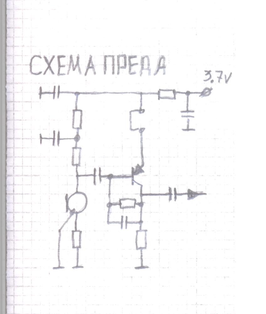

    У обоих предов оказалась слишком высокая чувствительность к инфранизким частотам. Вплоть до того что происходила низкочастотная модуляция полезного звука и невозможно было слушать разговор при таких помехах. Наблюдалось при поездках в автобусах"ПАЗ" и в помещениях с работающми венткамерами, при хлопании дверью дома.
    Кроме того, термостабильность у обои схем- никакая. Хуже- термостабильность второй схемы. Она захрипела даже при прогреве до 40градусов, а при -8 усиление полностью упало у обоих предов.
    Улучшить термостабильность этих предов я даже не пытался из-за их вредоносной чувствительности к НЧ помехам, все равно схему надо переделывать.
    Необходимо разделить микрофон и пред конденсатором для подавления инфранизких частот и заодно для обеспечения термостабильности . В точности мне не известно, какая же схемотехника оказалась бы лучшей для слухового, слишком хлопотно было многократно все перепроверять и каждый раз все перенастраивать для проверок.
    По факту вот победивший у меня вариант преда:
    Вложение 256868

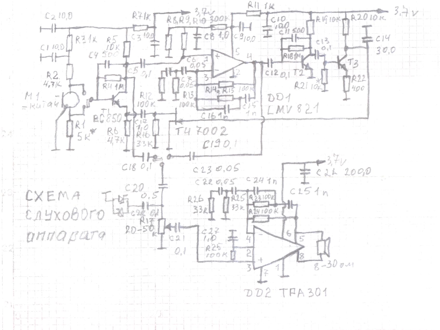

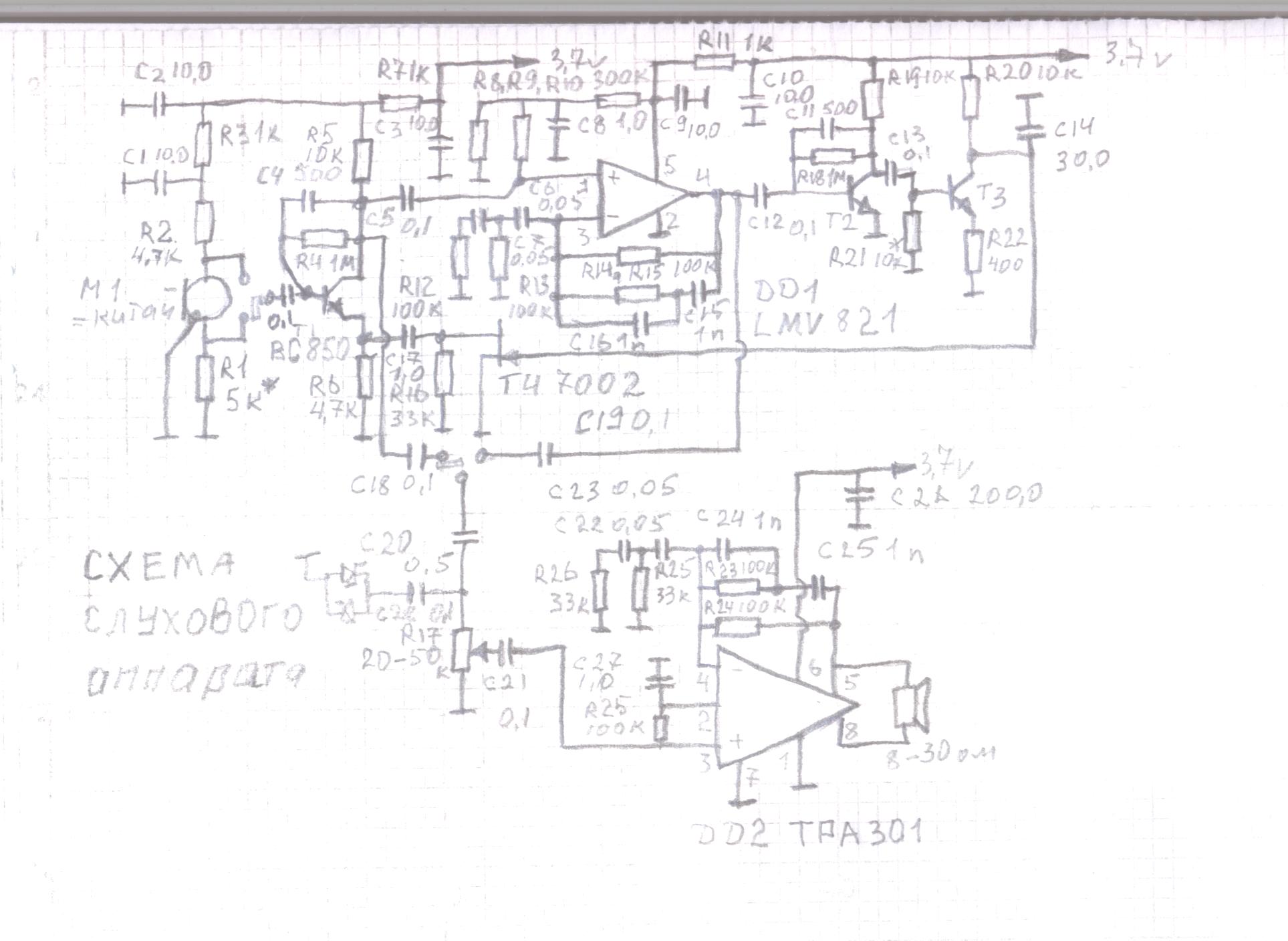

    Вот схема слухового аппарата на сегодня
    Вложение 256869
    Для согласования выхода АРУ с предом пришлось заменить транзистор в преде на NPN.
    В этом почти окончательном варианте сравнил включение микрофона по схеме Линквица и по схеме с нагрузкой в стоке микрофона. Вопреки ожиданиям (высокое выходное сопротивление) схема Линквица имела большее усиление (закорачивание резистора в стоке микрофона никак не влияло на усиление). Осталось выбрать с помощью нарисованных в схеме переключателей наиболее чисто работающий в экстремальных условиях вариант (переключатель микрофона внизу = схема Линквица) и упростить схему для наушного варианта, если предпочитаете его.
    О деталях и настройке.
    Номинал резистора в истоке микрофона зависит от экземпляра микрофона. Увеличение сопротивления влечет уменьшение чувствительности. Если выберите схему Линквица, то резистор в стоке микрофона R2 может не понадобиться (прежде убедиться влияет ли он на шумы или искажения).
    Настройка узлов по постоянному току сводится к установке напряжения половины питания на выходах. Еще лучше дать сигнал на вход и, наблюдая по осцилографу добиться одинакового ограничения сигнала сверху и снизу на выходах.
    АРУ работает сразу, может иметь очень высокую чувствительность, которая регулируется общим усилением АРУ, в частности подбором резистора R21. Он сажает импульсы на базе транзистора Т3 и тем самым увеличивает уровень срабатывания АРУ. На мой вкус лучше загрублять АРУ. Пусть лучше немного бьет по ушам, но в целом аппарат не будет отключаться при оглушительном звуке. Транзисторы в АРУ- попались с маркировкой AJ- это примерно как КТ3102В
    Диодный ограничитель пиковых помех зависит от того как настроена АРУ. При сигнале на регуляторе громкости менее 200мв подойдут диоды шоттки.
    Настройку фильтров предпочитаю делать поотдельности, чтобы потом полосы всех фильтров совпадали в унисон. Срез НЧ делал около 400 гц по принципу неподавления разговорных частот снизу (приятное прослушивание разговора), и при этом чтобы не ощущалось бубнения. Полосу сверху ограничивал 6000гц. Это потому что акценированное звучание звонких звуков повышает разборчивость речи. Многие предпочитают полосу 3500гц, дело вкуса.
    По схеме, при наличии в истоке "микрофона" резистора R1 - подключение выхода со стока "микрофона" не может дать дополнительного усиления по сравнению со схемой Линквица, из за большой местной ООС в истоке "микрофона" через R1. Если при показанном положении переключателя (вниз) усиление достаточно, то конечно целесообразно так и оставить, а R2 - закоротить.
    К слову, выходное сопротивление схемы Линквица не такое уж и высокое (истоковый повторитель всё-таки)
    Конденсатор непосредственно перед диодным ограничителем (маркировка неразборчива) в принципе можно закоротить, там нет постоянного смещения. При этом характер ограничения может измениться, так что наличие этого конденсатора или удаление надо выбрать по оптимальному характеру ограничения.
    В АРУ ещё важно добиться оптимального времени срабатывания и оптимального времени "восстановления". Например при большой ёмкости С14 будет увеличиваться время восстановления, что может дольше "запирать" тракт после резкой перегрузке.
    Вообще наверное желательно настроить отдельно время срабатывания, и время восстановления, но в упрощённых схемах это организовать затруднительно.
    Честно говоря, я до теоретических выкладок по этим замечательным разработкам форумчан пока не дошел. Просто на ходу щелкнул переключателем , переведя микрофон на схему Линквица и аппарат заговорил громче.
    Да, заметил у себя опечатку- не нарисовал очень важный конденсатор между переключателем микрофона и базой Т1. Сейчас заменю картинку.
    Да, С14 может влиять на искажения АРУ, кроме того еще есть время реагирования на громкую атаку. В этой схеме оно не регулируется никак. Пока я не очень много издевался с только спаянным макетом и эти параметры не отшлифовывал. Сегодня пока не заметил существенных искажений , вносимых действием АРУ.
    ---------- Сообщение добавлено 22.18 ---------- Предыдущее сообщение было 22.10 ----------
    Вот как раз при поключении к истоку микрофона и получил увеличение громкости. Причина мне не известна.
    Спасибо за подсказку, справедливо.

    Теоретизирующий практик, я извиняюсь за мои сумбурные ответы на Ваши полезные замечания. Тут жена выклянчивала у меня компьютер и сильно отвлекала.

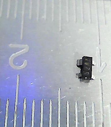

    striz, есть весьма интересная микросхема, вернее модуль, в корпусе SOT-23 (4 ноги) концерна philips.
    Изначально разрабатывалась для слуховых аппаратов, потом ее выкупила штатовская военка.
    Кус. можно задавать от 1 до 50000. Работает в классе А. Я собирал на ней усилитель с Кус. =100.
    При питании 3В. ток потребления 3 ма. Нагружал прямо на 30 Омный наушник, прекрасно справляется.
    Ток потребления при этом увеличивается, но лучше будет если усилить мощность добавив выходной каскад.

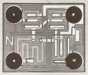

    Модуль называется ОМ200. Если интересует, то у меня есть достаточное к-во.

    А.Воробьев, вот так история...
    Прям сама штатовская военка выкупила?
    Вот это "OM200, the first commercial Philips IC. 1965. It is an audio amplifier for use in hearing aids and consists of three transistors and two resistors. Chip dimensions: 0.75x0.75 mm Package: 2.75x2.8 mm." ?
ID:	257365   Нажмите на изображение для увеличения.
    SOT23 3 ноги, может SOT143?
    У Александра камни в smd, явно не 60ых годов.
    WBR, Michael.

    Openreel, да, да.. какое еще смд? Это именно то о чем говорит А. Воробьёв, которое с перепою "выкупила штатовская военка".

    какое еще смд?
    Смдшное вестимо
    Дата изготовления 8940 Код: S2A.
Название:	OM200 (S2A).jpg
    Еще вопросы?
    WBR, Michael.

    Ну, да бох с ним пусть в смд.
    Собственно дело то не в корпусировке, а в начинке.
    Представленное тобой, это тот же OM200 только в другом корпусе. Сути то это обстоятельство совершенно не меняет.
    Кстати ОМ200 производила и Мацушита.
    Вы измеряли ттх камня с фотки, сравнивали? Тогда поделитесь нормальным даташитом, а то даже в бумажном каталоге Филипса тех лет даташит косячен неимоверно.
    WBR, Michael.
