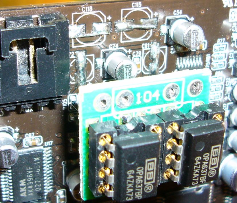

    По умолчанию доработка звуковой карты Auzen X-Fi Prelude 7.1
    Имеют её не многие, но, глядя на картинку кто что может посоветовать?
    Вот например танталы 470 6v рядом с цапом можно заменить?
    Очень хороший потенциал у карты, руки чешутся удалить ключи и заменить выходные конденсаторы, но где они я не знаю, кто бы подсказал?

    По умолчанию Re: доработка звуковой карты Auzen X-Fi Prelude 7.1
    Цитата Сообщение от gilder Посмотреть сообщение
    Вот например танталы 470 6v рядом с цапом можно заменить? http://img.fcenter.ru/imgmat/article...ech/111591.jpg
    Это не ЦАП, я гарантирую это.
    Ну да, это не ЦАП, а АЦП. Чипы ЦАПов (4 штуки) чуть левее - AK4396. Закоротить выходные конденсаторы можно если усь не боится постоянки на входе (имеет свой конденсатор). Ключи тоже можно выдернуть, если не будут напрягать щелчки в колонках. Менять конденсаторы я бы не стал. Года 4 назад мучал свою Xonar STX: шунтировал электролиты пленкой, менял операционники, даже питание отдельное делал. Звуку вроде получшело. ВРОДЕ...на самом деле х.з. Сейчас пользуюсь только внешними ЦАПами.
    Walter, да, в обзоре ошибка http://fcenter.ru/online/hardarticles/sounds/23055
    ---------- Добавлено в 15:21 ---------- Предыдущее сообщение в 15:13 ----------
    Как узнать где эти выходные конденсаторы? Я на ESI JULIA менял танталы выходные на ельна силмик - сильно звуку полегчало! здесь также хочу сделать но не понятно где они. А ключи как "выдернуть"?
    У меня такой карты нет. Пальцем ткнунь на картинке не смогу. Но при определенном опыте и наличии мультиметра не трудно будет вызвонить электролит с выходного разъема. Ключи, логично предположить - это те транзисторы, которые рядом с этими разъемами напаяны. Их и надо закоротить, а лучше выпаять и перемычку поставить, но сначала тоже прозвонить, они ли это.
    Эта карта- самый конец эпохи Х-Фай.
    Таких прелюдов в ех-СССР наверно всего две, у тебя и Grey`я с фцентра
    Только вызванивать тестером. Я не уверен, что они вообще там есть.

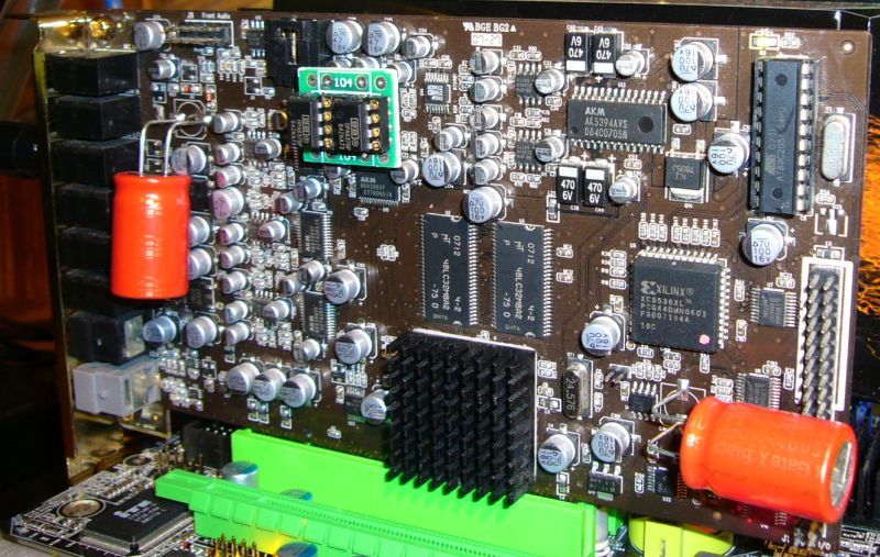

    Почитав зарубежные форумы, нашёл такие картинки апгрейда ЗК:
    http://www.audiomania.ru/forum/files...ingdh4_344.jpg (828x709, 159.3Kb)
    http://www.audiomania.ru/forum/files...udemb0_487.jpg (800x507, 140.2Kb)
    оригинал http://www.pictureshack.ru/images/22936_111603.jpg (2805x1900, 720.3Kb)
    Сам я новичок, поэтому прошу совета: нижний красный конденсатор справа - ставят разные люди разные ёмкости, кто-то 470uF, кто-то 1500 или 2200uF, - а в оригинале там 180uF 16V. Вот например какой взять
    ELNA Silmic II 50V 1000 uF 547 руб. (почему он дешевле?)
    ELNA Silmic II 35V 470 uF 891 руб.
    Побольше или поменьше ёмкость?
    Тот что слева большой красный, в оригинале 470uF 16V, апгрейдят видимо тоже на бОльшую ёмкость, но не знаю влияет ли он на фронт вообще, слушаю только стерео.
    Попалась, значит, карта ко мне в руки....
    ключи не найдены. Роль транзисторов на выходах мне не понятна, цепь они не размыкают.
    стабы:
    7808/7908 - питают все ОУ, ADG412, выход 7808 идёт ко входу 7805
    7805 - VA для AK5394, VA для AK4396, VL для ADG412
    1117-3.3 - питает всю цифру. Даже на оборотной стороне платы под DSP прозванивается
    Конденсаторы:
    проходные кондёры (между выходом ОУ и 3.5-выходом):
    c141 c128 c117 c106 c92 c83 c72 c61
    *выход на FP HD Audio:
    c118 c115
    *на входе у ОУ входов (тракт АЦП):
    c12 c17 c25
    *дополнительно керамика на входах микрофонов:
    c43, c37
    конденсаторы в аналоге:
    *на входе 7808/7908:
    c168 c172 c1 c3
    *на выходе 7808/7908:
    c171 c175 с170 с174
    *"подпитка" вблиз ОУ выхода:
    c148 c136 c119 c95 c111 c88 c67 c74
    *"подпитка" вблиз ОУ входа:
    c19 c33 c22 c36
    *"подпитка" вблиз ОУ микрофонов??:
    c170
    *на входе 7805:
    c160
    *на выходе 7805:
    c163
    *"подпитка" вблиз ЦАПов:
    c142 c122 c94 c73 с162
    *"подпитка" вблиз АЦП:
    с50
    конденсаторы в цифре:
    *на входе 1117-3.3:
    с2 с4
    *на выходе:
    с166 bcc2 c167 c190 c51 mcc1 c186
    остальные:
    *AK5394AVS:
    c39 vrefl+, c44 vrefl-, c40 vrefr+, c45 vrefr- (аналоговые)
    *AK4396VF
    c135 c113 c90 c68 vcom
    *DSP?
    BCC1 c180
    *хзчё (как-то связаны с транзисторами на выходах):
    c102 c102
    Если ничего не путаю, то общие рекомендации по замене кондёров:
    *проходные закоротить, но придётся исправить постоянку
    *в аналог - Elna Silmic II + щунт полипропиленовыми (MKP2 100nF + FKP2 10nF)
    *в цифру - Sanyo OS-CON (без шунта?)
    XT1 заменить на нечто вроде Vanguard TCXO 0.1ppm 24.576MHz
