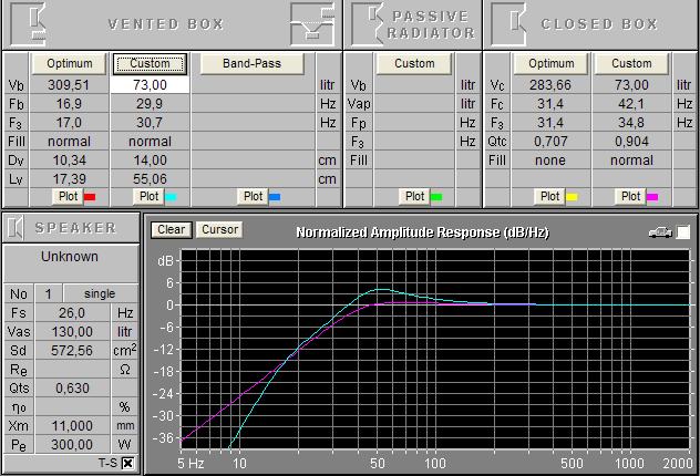

    Какое оформление посоветуете для головы:
    Номинальная мощность 300 Вт
    Частотный диапазон 20 Гц - 2 кГц
    Чувствительность 94 дБ
    Сопротивление 4 Ом
    Размер НЧ излучателя 270 мм
    Макс. линейное отклонение 11 мм
    Резонансная частота (FS) 26.2 Гц
    Полная добротность (QTS) 0.63
    Эквивалентный обьём (VAS) 129.46 л
    Измерить реальные харрактеристики нет возможности. Комната для прослушивания 14-18 м2. От звука хочется получить максимум глубины. Предпочтение отдается звуку бас гитары, а не ударных. Заранее спасибо.

    Ящичек придётся строить не маленький. Голова вроде как для установки на экран (видать автозвуковая под Free Air), дюже уж добротность высокая
    Так что если ты её поставишь в эдак литров 130, то получишь добротность в таком ЗЯ около 0,88 и резонанс где-то 37 гц. Ессно если исходные параметры верны.

    1) 50-60 литров - это очень мало для этого дина.Добротность (Qts) - очень большая, как и эквивалентный объем (Vas),
    поэтому в Вашем случае (без измерения параметров) - только закрытый ящик литров на 160 (не меньше).
    Как вариант - вариовент (ПАС). Можно еще применить отрицательное вых. сопротивление в УМЗЧ, но ниже -2 Ом его тоже делать нельзя, т.к. Re динамика - тоже мало.

    Мда...с 60-я литрами не особо впечатляет... Как я понимаю при увеличении объёма горб сместится влево? Я не особо силён в колонкостроении...
    Добавлено через 12 часов 34 минуты
    "Сколотил" из мусора дсп (16мм) 77 литровый Demo-ящик и воткнул в него ФИ 50мм диаметр. Звук не достаточно низкий, не такой какой я хотел. Зачётный короб буду делать больше. И можно ещё ну очень глупый вопрос? Как понять на какую частоту настроен ФИ?

    По умолчанию Re: Оформление для САБа
    Цитата Сообщение от ars Посмотреть сообщение
    1) Как я понимаю при увеличении объёма горб сместится влево?
    2) Как понять на какую частоту настроен ФИ?
    1) Ага. И уменьшиться по высоте.
    2) Можно, конечно, посчитать, но поще, имхо, измерить - снять зависимость сопротивления от частоты.
    ЗЫ А бас недостаточно низкий, т.к. из-за большого горба все более низкие частоты не слышны на его фоне.
    Посмотри на частоты F3 для закрытого ящика и ФИ. Они не очень сильно различаются, но в ЗЯ их будет намного лучше слышно и качество их воспроизведения будет намного выше. В Вашем случае труба ФИ все только портит!

    Хе, смерил свою комнату, жутко стало - 2,5 * 4,5...... взглянул на "комплект" акустики 7,1 - S-70 + S-50 + S-30 + Новоиспечённый саб, и оказалось, что сюда больше кроме дивана нечего поставить ) так что решил остановиться я на коробе объёмом 70-80 л. и коррекцию в предусилителе сделать.
    Действительно заткнув ФИ паралоном АЧХ на слух стала ровнее.
