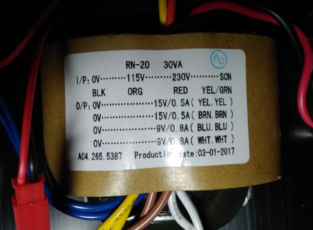

посмотрите как организовано питание на плате по ссылке)) да и сравнением перечисленных вами балалаек я не занимался( когда-то давно была creative x-fi platinum но она быстро нашла замену в виде asus essence stx а затем пересел окончательно на нормальные внешние мультибитные цапы)
