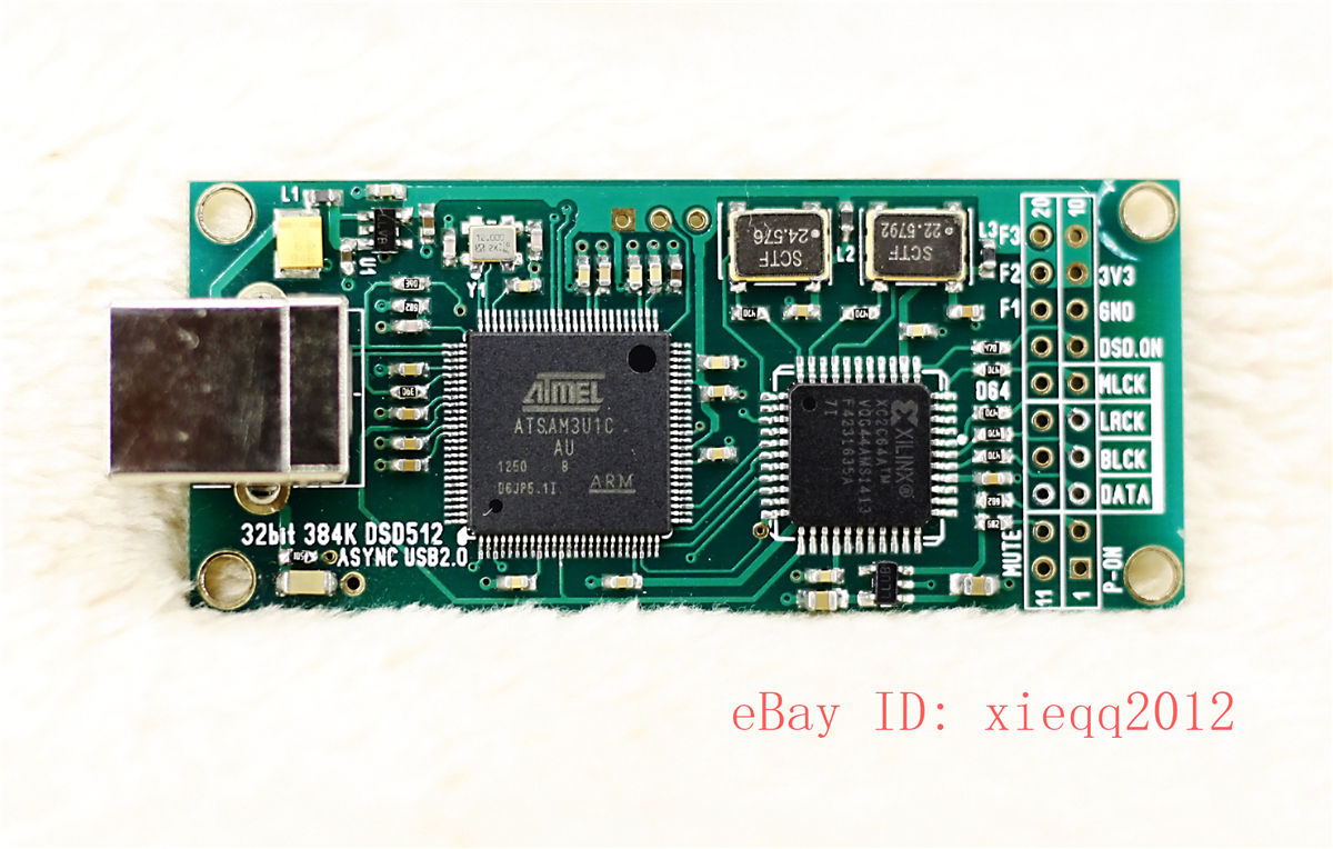

    Добрый вечер! Хочу поменять конвертер из-за слабой поддержки DSD
    на
    Amanero Combo 384 USB Interface

    Please note:
    1, If you want to buy the Amanero Combo 384 replace the USB32 in our E9018 built-in and DSD support products (since 2014, Aug. ), you want to buy the new MCU at the same time .
    2, If you want to buy the Amanero Combo384 for our PCM1704 built in DAC, you need buy the new MCU replace in the unit for the better performance improve .
    3, Send your unit series number to us while you place the order.
    4, If the module for non- audio-gd products, just buy the standard version.
    5, If you want custom order different function of the MCU, you can buy the K150 program and don*t want buy the MCU . Click to read the K150 Programmer
    Я так и не понял, что нужно делать мне, владельцу ЦАП-а на базе
    NFB-1S(Version 2014 )(DSD / DXD )(Since 1st July 2014)
    http://audio-gd.com/Pro/dac/NFB1S/NFB1SEN.htm
    Китаец ответил
    The NFB1S replace the Amanero want to edit the MCU software but we have not the unit for test.

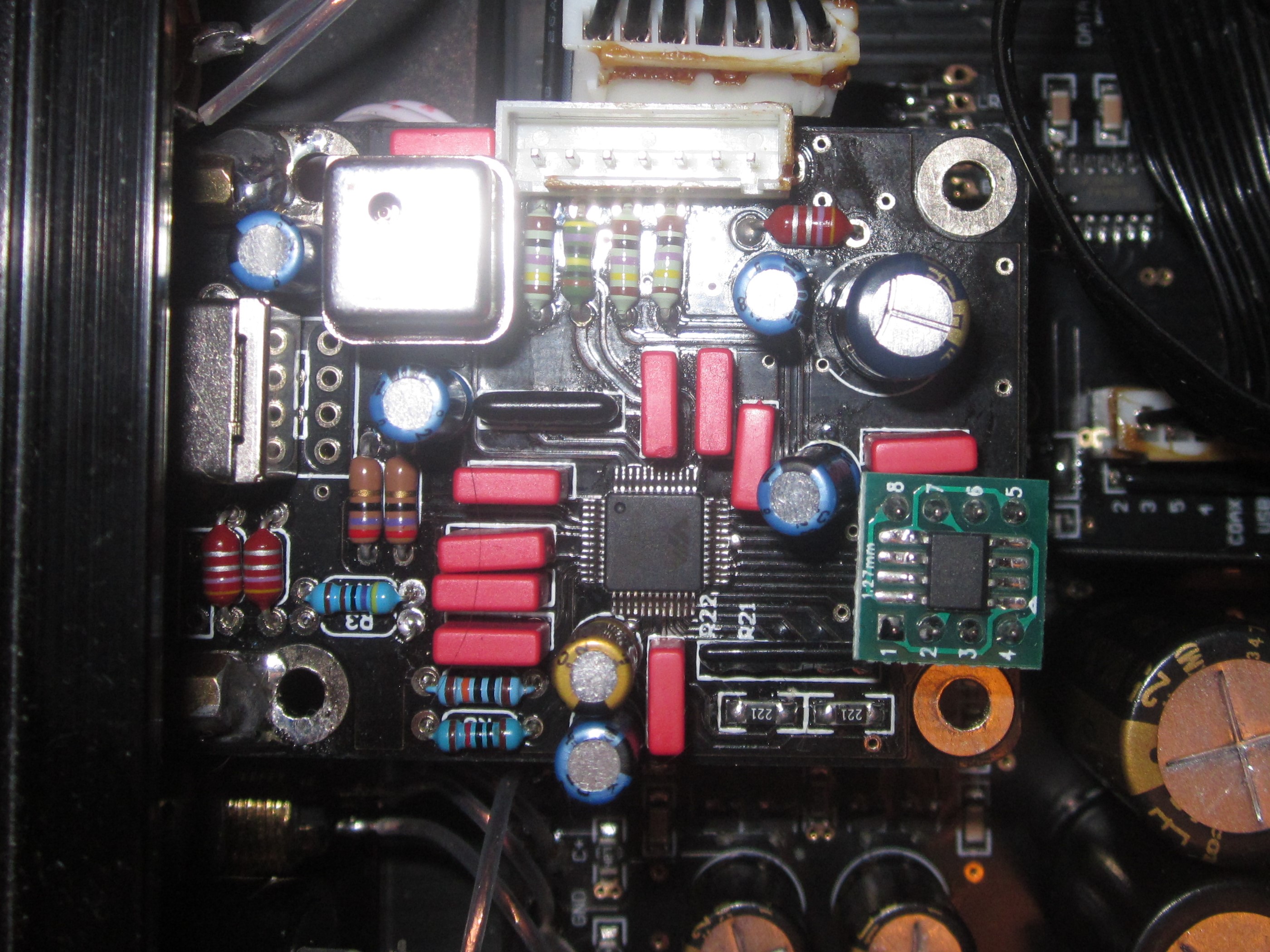

    Вот оригинал!
    Я бы не менял, если бы поддерживался dsd128 и при включении Native DSD не было счелчков на выходе!
    ---------- Сообщение добавлено 08.52 ---------- Предыдущее сообщение было 08.52 ----------
    Хотя есть подозрение на кварц! Там от 20Mhz

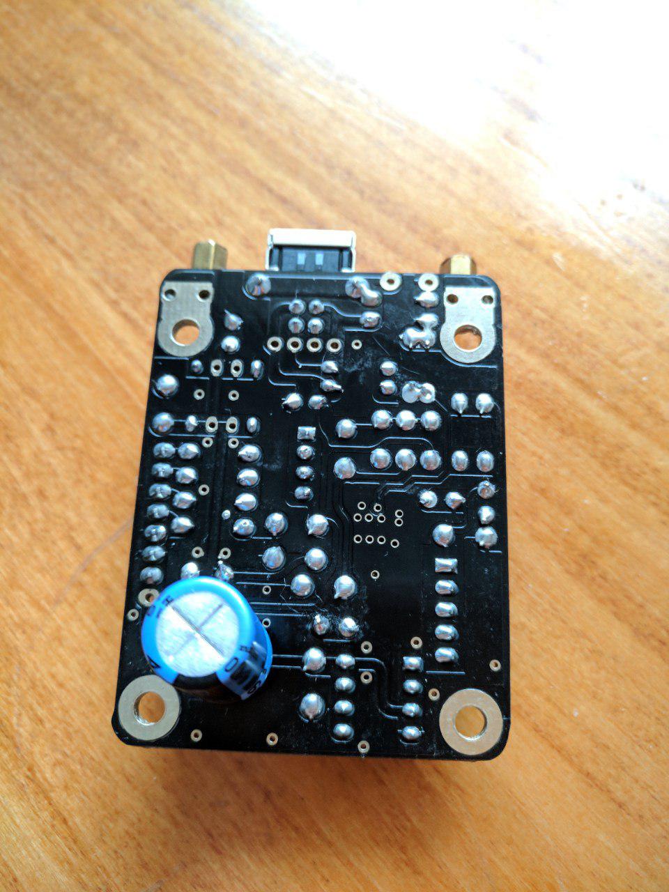

    По умолчанию Re: Замена USB конвертер в ЦАП-ах AudioGD
    Micro Controller Unit - микроконтроллер (процессор).
    Видимо, они с него управляют ЦАПом, и для разных ЦАПов нужна разная прошивка контроллера.
    Ок. А чем это может сулить?
    Какие-то глюки при переключении входов?
    Вот оригинальная плата!
Название:	USB32 INSTALLATION DAC19DSP_zpsufay6on8.jpg

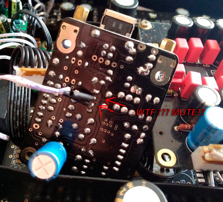

    Когда свой ЦАП разбирал, то заметил, что под днищем еще два провода! (Сверху проводов нет)
    Видимо это и есть MUTE!
    Только почему 2 ? Mute и своя земля?
    DSD_ON нет тоже.. Будет ли она нормально работать?
    39,259
    Не очень понятен вопрос.
    Чем может сулить то. что проц расчитан на управление одной микросхемой ЦАПа, а к нему подключена совсем другая?
    Зависит от ЦАПов, от "ничего не работает", до "все работает" (если ЦАПы совместимы по регистрам).
    С промежуточным состоянием "периодически глючит" (если ЦАПы совместимы, но не полностью).
    С DSD - скорее всего нет.

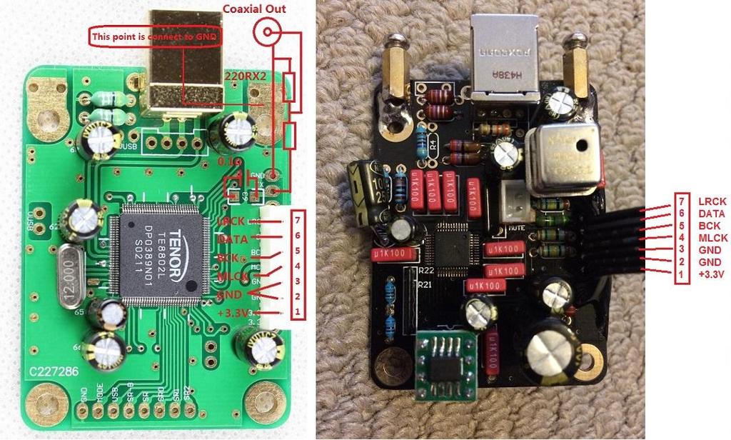

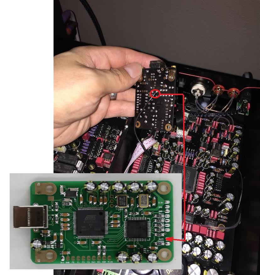

    В последнее время Аманеровцы часто стали допиливать свои прошивки! Задал им вопрос по замене VIA на Amanero!
    На https://www.head-fi.org/threads/audi...#post-11797976
    Уже меняли
    audio-gd очень плохой звук. есть их цап на ad1852. использую усилительную часть в обход цаповой, когда хочу наушники раз- два в год послушать.
    но у знакомого получилось заменить родную VIA плату транспорта в каком - то их устройстве на es9018 на Bolero.
    Он есть на форуме - Conscious.
    Последний раз редактировалось белый человек; 16.10.2017 в 01:50.

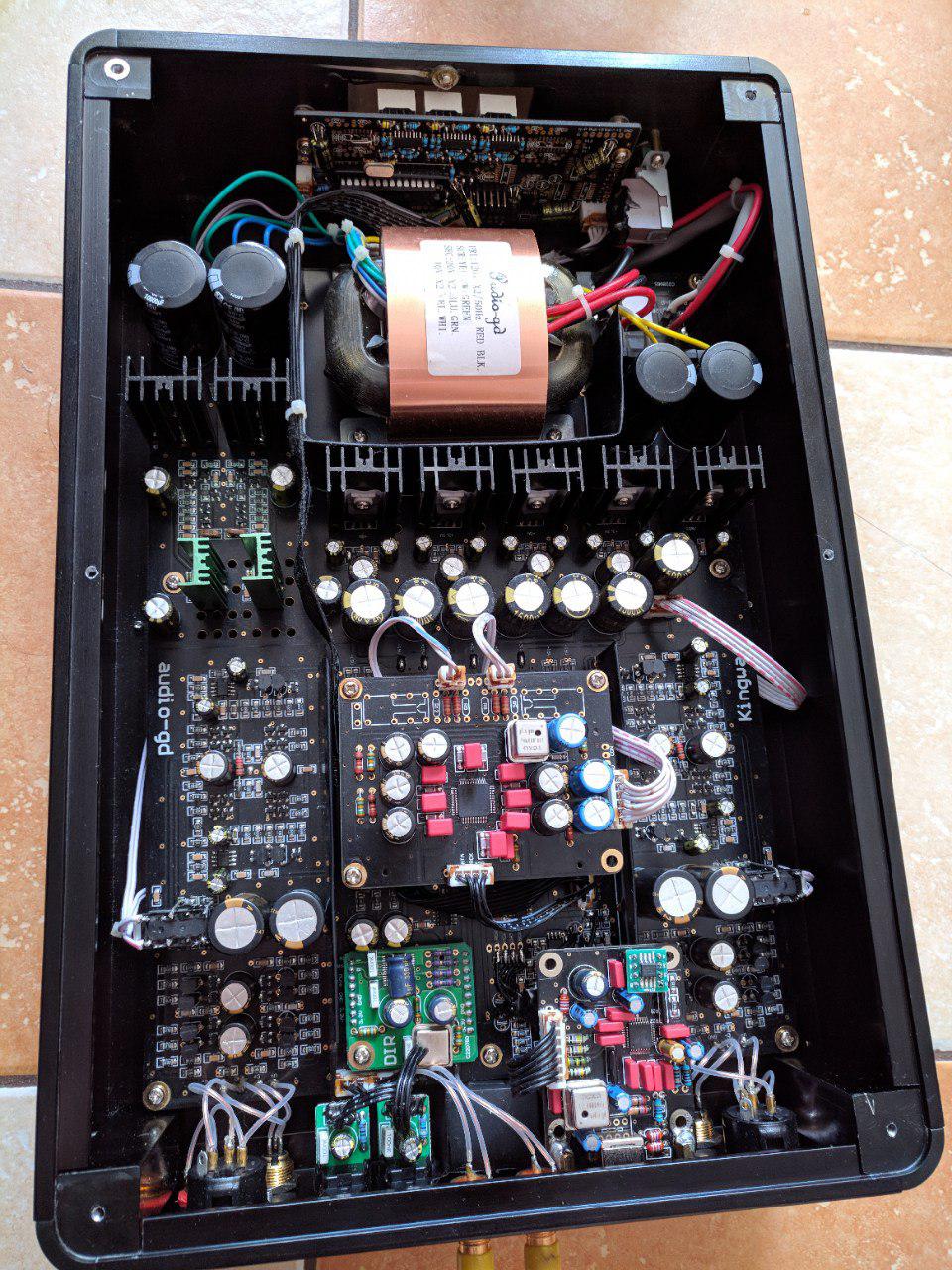

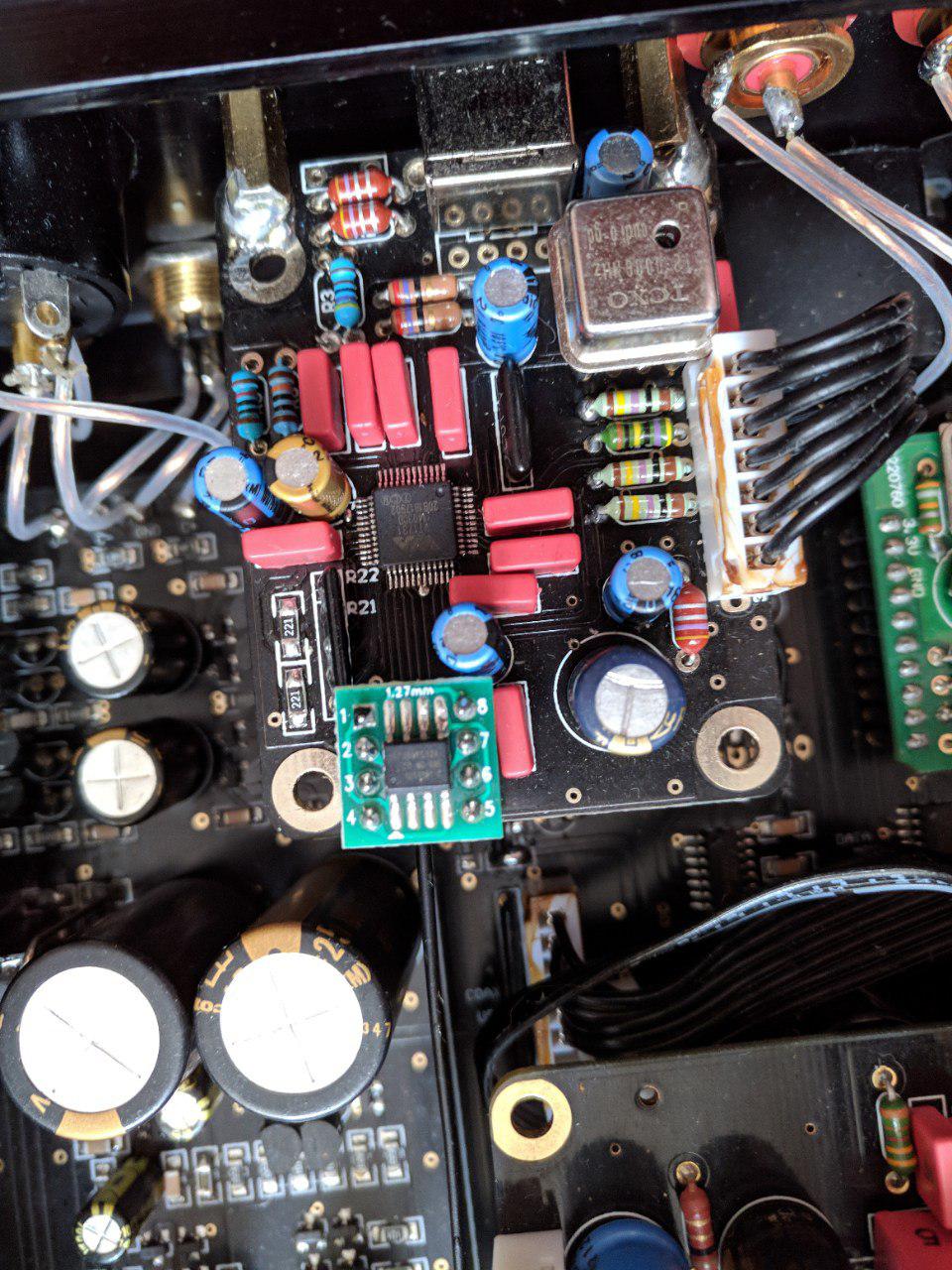

    Мне нравитс я как играет мой NFB-1S
ID:	314101 Нажмите на изображение для увеличения.
ID:	314102 Нажмите на изображение для увеличения.
ID:	314104 Нажмите на изображение для увеличения.
ID:	314103 Нажмите на изображение для увеличения.

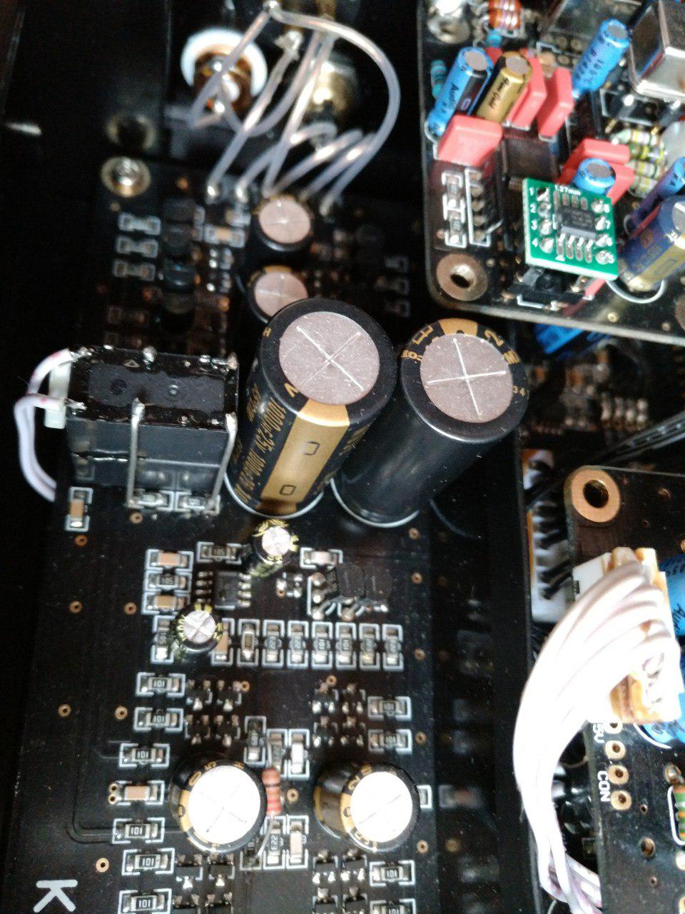

    Правда была сделана доработка..
    Увы пока не менял модуль на аманеро..
    Под платой оказалось два провода... (предполагался один Mute)
    Ни один из них на землю не звонится.
