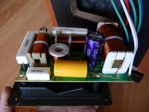

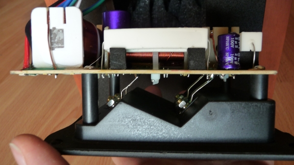

    В корпусах jamo 606 установил Morel Tweeter CAT 308 Wavecor WF138WA01-01 и н.ч VISATON W200S/8. звуком доволен(наконец-то).красоверы родные.какие,из чего сделаны,понятия не имею.далёк от этого))) фото красовера прилагаетсяНажмите на изображение для увеличения.
ID:	250782стоит ли его менять (переделывать) измениться ли что нибудь от этого) Заранее всем спасибо за потраченное время и ответы))))

    Да на фига, если звуком доволен и далёк от технической части?
    изменится, но не факт, что понравится

    Ненадо лезть в кроссовер в слепую. Будет хуже или в самом лучшем случае одинаково. Нечините того, что исправно работает. Замена на более дорогие компоненты тех же номиниалов прироста в качестве звука Вам недаст.

    Не кроссовер нужно менять, а подход к делу.
    Как можно, будучи "далёк от этого", пытаться сделать что-то стоящее в такой сложной теме, как акустика?! Надежда на авось.
    Мой совет: обратитесь к профессионалам или, по крайней мере, к людям, разбирающимся в вопросе. На головки-то деньги нашли, неужели на услуги профессионалов денег нет?

    Глядя на фото кроссовера понимаешь, что менять там нужно все, и стоимость "от профессионала" будет дороже самого предмета переделки. Конечно, проще вернуть родные динамики в колонки, и оставить их, пока, как эталон звука, который не нравится, а на новом комплекте попытаться создать новые колонки, раз уж фильтра все равно рассчитывать с нуля... Тогда и трудозатраты будут оправданы, и лишняя пара колонок в наличии...

    по сути вы сделали новую колонку с нуля, к которой теперь нужно сделать фильтр.
    можно пойти двумя путями:
    1. правильный
    меряем динамики в ARTA, прикидываем фильтр в LSPCAD стараясь подогнать под имеющиеся детали, паяем, меряем и т.д.
    http://cxo.lv/soft/comsoft/92-artasoftwarecomplex
    2. народный
    перерисовываем схему фильтра который есть,
    меряем АЧХ айфоном или микрофонным капсулем Panasonic WM60 WM61a (по отдельности каждый динамик), выкладываем сюда картинки и слушаем советы как это "подогнать"

    конечно. графики из даташита приводятся для оформления в "бесконечном щите".
    динамики установленные на конкретной лицевой панели будут иметь совсем другую форму АЧХ.
    Сразу предупрежу - данные АС - возможно настроить лишь специфическим образом. НЧ динамик на боку - поэтому свести их с СЧ дома можно лишь по принципу сведения саттелита и саба.
    С одной стороны - это несколько проще, чем полноценную трехполоску - но по другому никак.
    Я бы чисто смоделировал бы их по уровню с учетом баффл-степа и полного списка параметров ТС.
    а вот СЧ и ВЧ - только микрофоном.
    да. и импедансы обязательно надо снимать, помимо АЧХ, что бы рассчитывать фильтры в КАДе.
