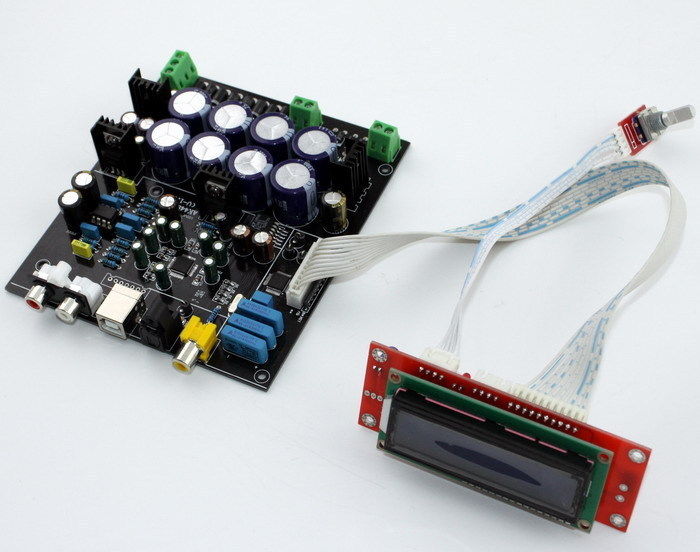

    Доброго дня всем,
    Пришло давеча это чудо ЧайнаПрома из Поднебесной.
    http://www.ebay.com/itm/161832968450...%3AMEBIDX%3AIT
    В принципе сделано все достаточно добротно, цепляется по коаксиалу, оптике и USB без проблем (для USB, правда, пришлось искать и качать драйвер ). DSD поток принимает только по USB. По звуку очень понравился (после замены OP275 на LME49720), уделал мою E-MU 1212 на раз, хорошая сцена, детализация.
    Теперь о грустном - очень сильный шум, причем не зависит от питания - пробовал пускать сигнал с ноута на аккумуляторе и сам ЦАП тоже питал от батарейки... При отключенном USB кабеле и выборе USB входа стоит треск, который исчезает, если коснуться пальцем контакта МСК (мастерклок, я так понимаю) на плате XMOS, при подключении треск почти исчезает, но появляется плавающий модулированный шум (примерно как в радиоприемнике между станциями), на остальных входах тоже шумит... Вот осциллограмма с аналогового выхода:

    Гальванически развязать USB.
    Аватар для sabbath
    31.03.2015
    По умолчанию Re: AK4118+AK4490+XMOS
    Каким образом? Никогда раньше не доводилось это делать...
    И да, помехи идут с компа через USB, причем даже при выключенном цапе, видимо что-то с землей - сейчас попробовал снова пустить с ноута - помех нет, с рабочего - прут как черти... Еще одна странность при переключении входов - если переключить с USB на другой вход и вернуться обратно то появляется фон с треском, который исчезает только если передернуть питание.То есть сначала нужно подключить USB, а потом включить питание... и еще - на оптике и коаксиале на большой громкости слышен звон частотой навскидку под 15кГц... продолжаю ковырять...

    Да в общем то ничем, могу только добавить, что при подключении оптики или коаксиала (комп или CD/DVD проигрыватель - не важно) появляется треск, похожий на статику...
    Цитата Сообщение от AlexAlex Посмотреть сообщение
    Помогал конденсатор 10-33пф с MCLK на землю
    Запаял на разъем 33пф - увы, все как прежде... В любом случае - спасибо...
    Цитата Сообщение от anryarty Посмотреть сообщение
    Помогло только переделка выхлопа. Или на крайняк снизить частоту отреза фильтра.
    А можно поподробнее - что и как, если не лень, конечно? Симптомы были те же?

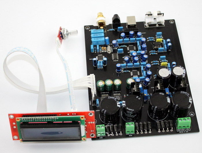

    Здравствуйте, уважаемые форумчане! Присматриваюсь к покупке данного девайса http://ru.aliexpress.com/item/New-AK...0-d44441296223
    Но возник вопрос с организацией питания, вернее с выбором транса. Что будет лучше - один R-Core тр-р или три тора (на одном 12В-0-12В, на остальных двух одна обмотка на 9В)? И еще - на выхлоп какой ОУ лучше поставить?
    Недавно получил аналогичный.
    Вот тут написал о впечатлениях - https://forum.vegalab.ru/showthread.php?t=75096&page=3
    Когда получил, нашел три транса два на 12в и один с двумя обмотками по 9. (оч. послушать хотелось)
    Побыстрому собрал на фанерке, послушал.
    После измерения тока намотал тор.
    Как-то изменений не заметил, что в стоковом варианте, что с другими ОУ.
    Через некоторое время буду что-нить переделывать.
    ВопросBoris_1 - с чего посоветуете начать ?

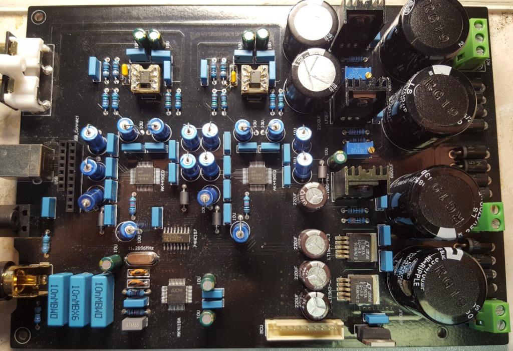

    09.12.2016
    Купил себе точно такой-же ЦАП, перелопатить пришлось изрядно. Звук, до и после доработки - небо и земля!
    Во первых - надо хорошенько промыть плату и просушить основательно, а то, у меня даже микрофонные эффекты возникали.
    Во вторых, раздельное питание всех линий, двуполярное на ОУ, шунтирование керамикой все длинные линии питания, ферритовые бусины на стабилизаторы.
    Теперь, шум имеется только в питании цифровой части (+5 и +3.3 вольта), и он еле виден на максимальной чувствительности осциллографа. Кроме звуковых частот, имелся шум на 20 мегагерц и 200-300 килогерц.
    В ближайшее время нарисую схему обвязки ОУ и выложу фотографии с описанием изменений.
    ---------- Сообщение добавлено 01:38 ---------- Предыдущее сообщение было 01:29 ----------
    Позволю себе ответить, раз Борис молчит.
    Некоторые писали, что у этого ЦАП завал АЧХ по ВЧ и странная схема обвязки ОУ. Возможно, по этому и не реагирует на замену.
    Тоже стал обладателем Ak4490 сдвоенное моно, в фильтре вместо 2200pf было установлено 100pf, плата была так же очень грязная! В фильтр установил LM6171, звук стал на много лучше! Родные оперы левые! Раздельное питание пока что думаю поставить RC фильтры, в будущем токовые шунты.
