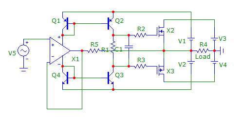

    Топология с минимумом деталей.

    Красиво и интересно ( да , видел почти год назад ) . А почему YES ?

    А выходники с общим истоком, это ничего?
    Как раз то что нужно. И пресловутый конденсатор на своем месте.
    Ведь для чего Геннадий ставит ОИ? Чтобы получить большую амплитуду при ограниченном питании ОУ. Плавающее питание решает проблему.

    У автора может на Уес5 уже мысли были, а Вы ему бренд перебиваете.
    А то что здесь можно ALF08NP16 поставить, мне нравится, их есть у меня.

    Таких мыслей не было . Отдаю предпочтение схемам с ОИ .

    Пускай развивает. Будет его схема.
    ---------- Сообщение добавлено 15.17 ---------- Предыдущее сообщение было 14.32 ----------
    Так и тут - с ОИ. Выход УНа включен между истоками и затворами, нагрузка - между истоками и стоками. И конденсатор на месте Но с ним последовательно не включен источник питания с помехами
    А если вместо R1 добавить транзистор и два резюка для регулировки тока покоя??
    ВК получается на них широкополосней и менее склонен к возбуду
    Получится практически работоспособная схема
    ---------- Сообщение добавлено 15.30 ---------- Предыдущее сообщение было 15.30 ----------
    А Миллер?

    Так и тут - с ОИ.
    Я как-то привык такие схемы считать с Общим Стоком .

    Ну да, на схеме Факела Х2 и Х3 обычные истоковые повторители.
    Да ну?

    По-ходу у тебя путаница с терминологией, Факел.
    Надень очки!
    Ну на примере обычной тройки ВК, насколько мне известно, так там вообще нечему возбуждаться, ну и входная емкость тоже способствует широкополосности, пропуская вч от предыдущих каскадов...
    ---------- Сообщение добавлено 16.15 ---------- Предыдущее сообщение было 16.11 ----------
    Из-за плавающего питания, для УН они видятся как общий исток, а для нагрузки - как общий сток...
    Уточняю, Истоки объединены,а у Уесов Стоки.

    Я правильно понял, что Кус меньше 1? Тогда по питанию положительная ОС.. А вообще каскад Q2-X2 это ОЭ-ОИ, но с операционником выходники получаются уже с ОС.*опередили.
    По переменке или постоянке?
