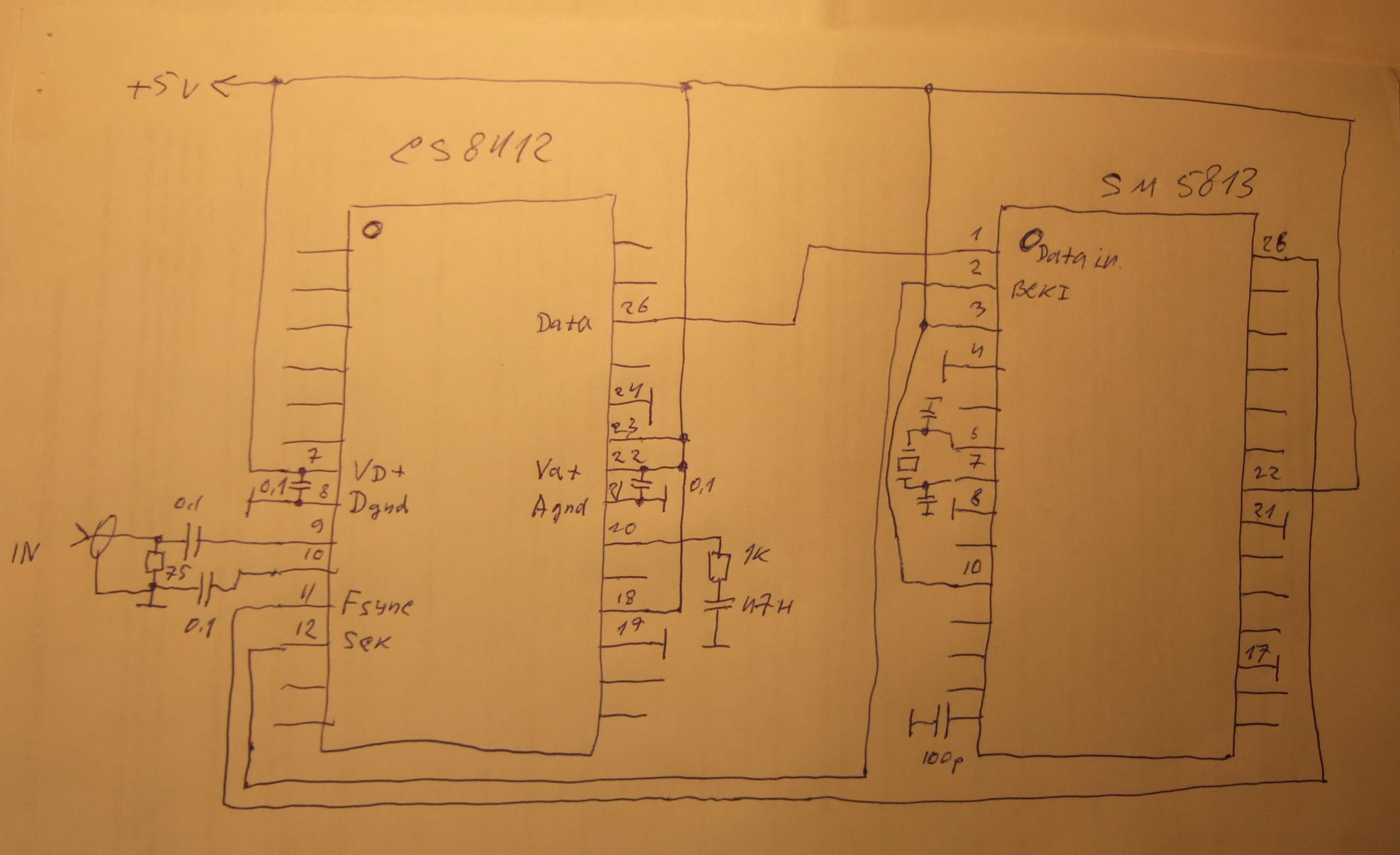

    DAC полусамопальный, кто делал- не знаю. Самопальная платка с CS8412. ЦФ и далее- заводское. Сигнал не искажает, но есть косяки: джиттер дикий - превышает 1% при периоде сигнала 440 Гц. И периодически на фоне сигнала короткие всплески уровнем около 20% от уровня сигнала. На слух это похоже на "виниловое) потрескивание. Ошибок не выдаёт (25я нога 8412).
    Глянул я в даташиты микрух- вроде всё правильно. Или я чего-то не увидел? Схему с монтажа срисовывал я. Вроде не ошибся. Обвеску 5813 полностью рисовать не стал, там всё заводское, думаю- косяк в самодельной части.

    Кварц от ЦФ отключить, и подать MCLK от приемника.
    Номера ног написать?

    С 19й на 6ю? Но приёмник своего кварца не имеет.

    да. приемнику кварц не нужен. он сам как кварц, только через ФАПЧ дает 256Fs на выходе MCK.
    Кварц на 11,хххх или на 16,хххх?

    На 16хххх. Сейчас попробую.

    ЦФ надо перевести в режим 256fs. 3-я нога 0, 4-я нога 1. И понимает он по входу только 16 RJ. Соответственно проверить что на М0-3 у приемника выставлено.

    ЦФ перевёл. Заработало нормально. Спасибо!
    Как М3 работает- из даташита не понял. Сидит на земле.

    M3 - 0.
