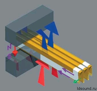

    Нашел ошибку в задании симулятору для "хейла". Не учёл, что здесь мембрана нагружена с двух сторон "предрупорными камерами" с сильно мЕньшим сечением горла. Т.е. мембрана хорошо нагружена как вперёд, так и назад. Так что результат симулирования давления надо уменьшить на величину, наверное, около 3 дБ. Может даже на 6 дБ. Соответственно снизится и экскурсия мембраны на НЧ.
    Насколько я понял, излучатель Хейла недаром называется "акустический трансформатор", поэтому, не совсем корректно просто приравнивать площадь мебраны к эффективной излучаемой поверхности. Для ленточки всё более-менее совпадает :
    "...В случае гофрированной мембраны, показанной, механическая сила будет действовать на каждый гофр с противоположных направлений, то есть сжимать и разжимать гофрированную мембрану. При этом происходит всасывание и выталкивание воздуха (на рисунке ниже направления стрелок показывают движение воздуха при работе диафрагмы). Скорость воздуха за счет такого преобразования увеличивается в отношении 5:1 к скорости мембраны, что позволяет увеличить КПД громкоговорителя, так как излучаемая акустическая мощность пропорциональна
    сопротивлению среды и колебательной скорости..."

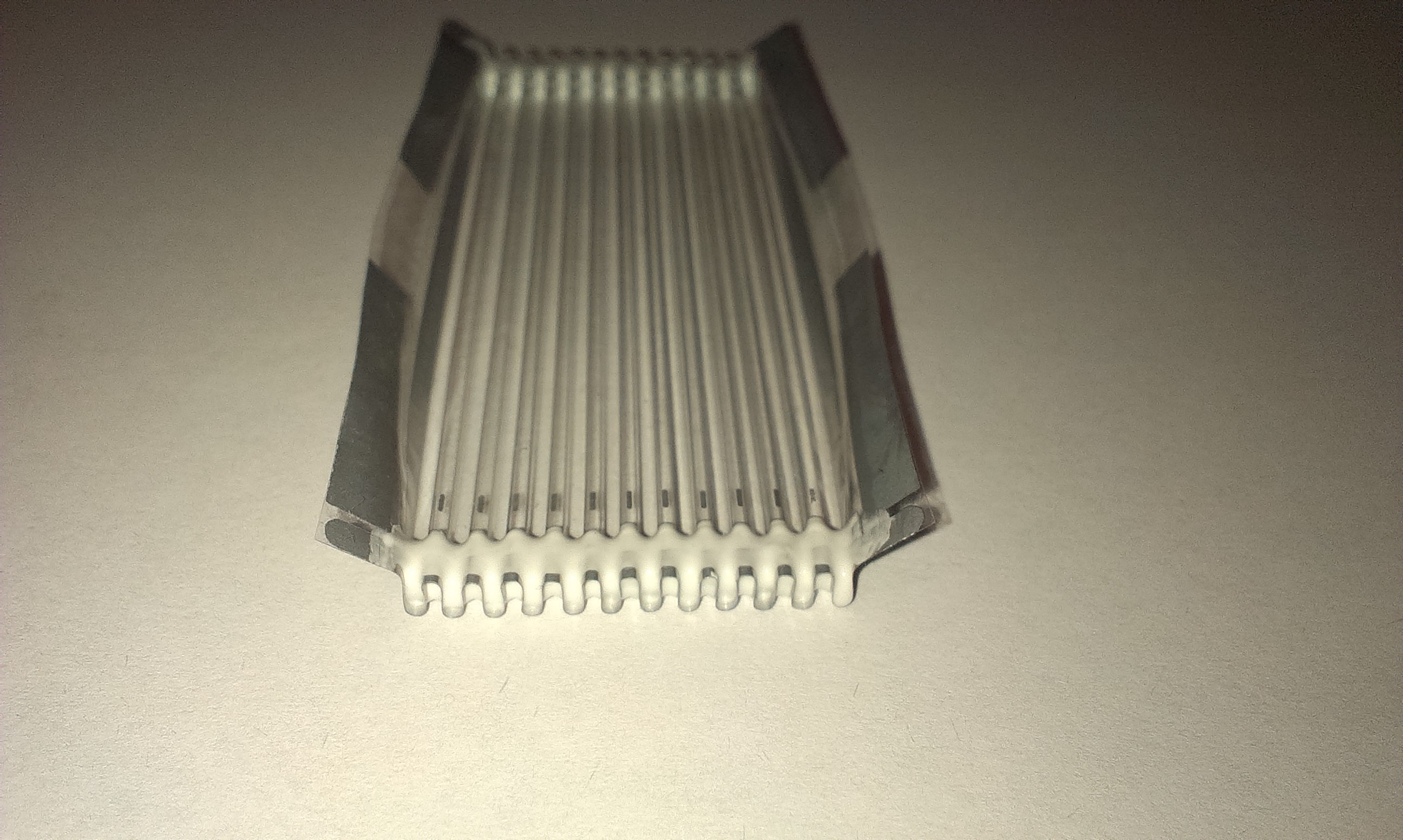

    Частый гость Аватар для vladsan75
    06.06.2010
    г.Саратов
    447
    По умолчанию Re: Моделирование в Hornresp излучателя Хейла.
    По прикидкам, широкополосный излучатель, например, с полосой 500-20000 Гц собрать конструктивно сложно. Поэтому хочу попробовать на диапазон 500-5000 Гц.
    Чисто конструктивно мембраны хейлов отличаются не сильно,в основном размерами(ширина и высота,а так же длина складки ну и общий размер мембраны) и количеством плоских проводников.А дальше - толщина и материал мембраны(майлар,каптон и т.д.),толщина алюминия,зазор между магнитопроводом и мембраной(я словил резонанс на 16кГц от отраженного потока воздуха обратно в мембрану).А вот технология нанесения алюминиевой фольги на лавсан у меня получилась не очень простой,да и результат не 100%(бывает брак на разных стадиях),поэтому попробуйте наоборот,сначала маленький ВЧ излучатель,обкатайте технологию,уверяю,это не так просто.
    Но,вполне возможно :

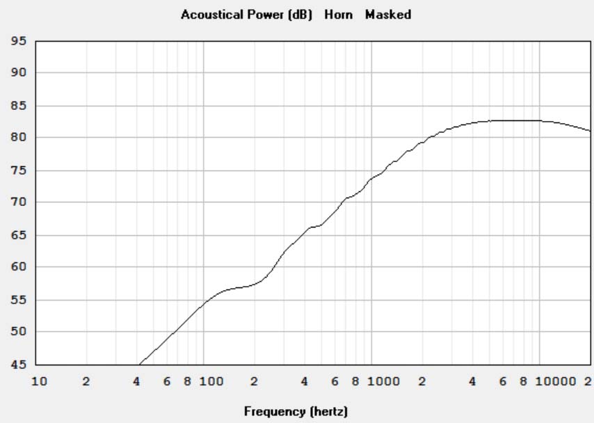

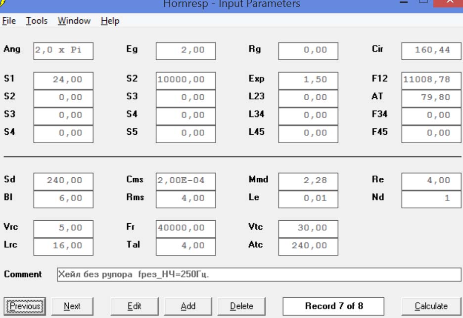

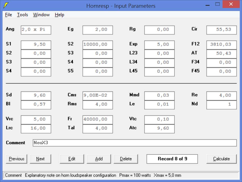

    Аватар для теоретизирующий практик
    03.07.2011
    Ставропольский край
    2,050
    Alt+RrntScreen
    Спасибо!
    Выкладываю.

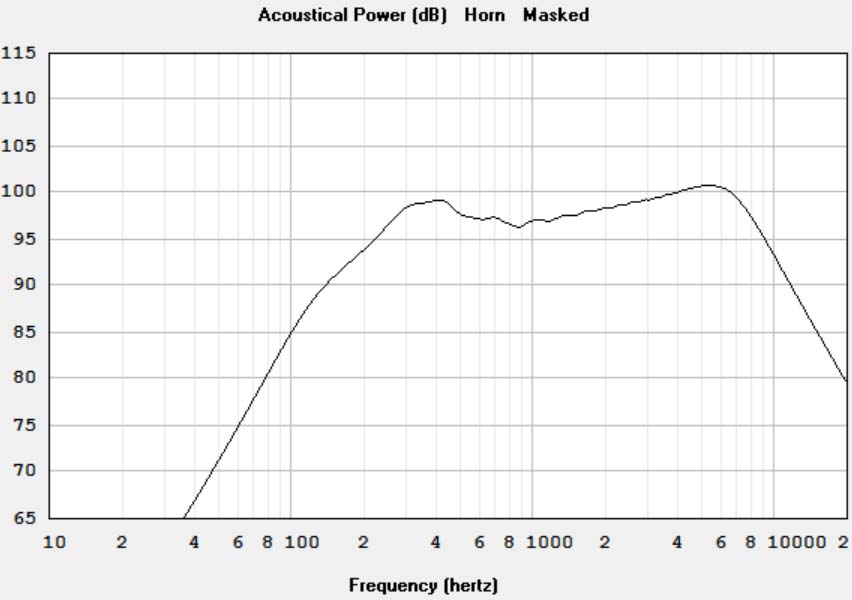

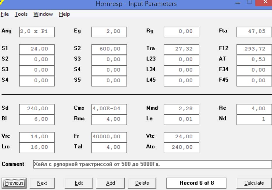

    1. Хейл с рупором.
    2.Хейл без рупора.
    3.NeoX3
    В исходных данных для моделей все значения B*L приведены к сопротивлению излучателя 4 Ом.
ID:	245826   Нажмите на изображение для увеличения.
ID:	245827   Нажмите на изображение для увеличения.
ID:	245828   Нажмите на изображение для увеличения.
ID:	245830   Нажмите на изображение для увеличения.
    03.07.2011
    Ставропольский край
    2,050
    Немного покрутил разные варианты на симуляторе, и заметил, что скорее всего симулятор не учитывает влияние диаграммы направленности на результаты. Симулятор просто рассчитывает КПД, и равномерно распределяет излучение в пределах заданного телесного угла.
    Программа предназначена для НЧ диапазона, и в этом диапазоне всё должно быть нормально. Если на ВЧ основная излучаемая мощность сосредоточена в более узком телесном угле, чем задано в исходных параметрах (4Pi.....0,5Pi), то выдаваемое значение давления будет сильно занижено.
    Впрочем, сам не читал подсказку, в английском не силён. Возможно там, в подсказке, эти особенности отражены. Вытащить текст из программы для автоперевода затрудняюсь.
    Программа, тем не менее, представляется очень полезной, хотя бы тем, что оценивает КПД, помогает определить амплитуду движения диффузора и многое другое.

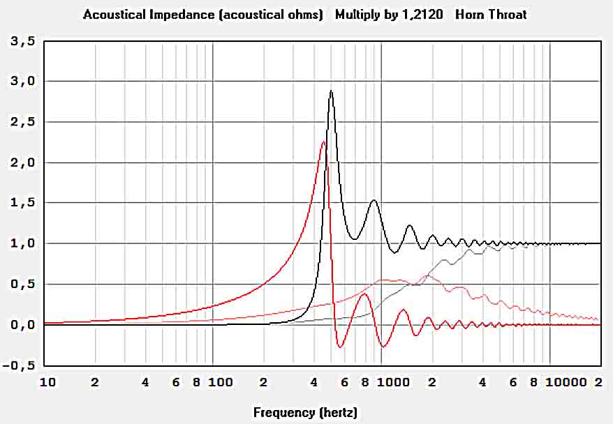

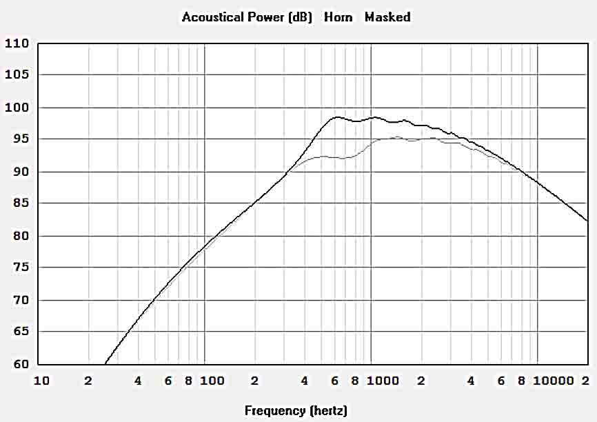

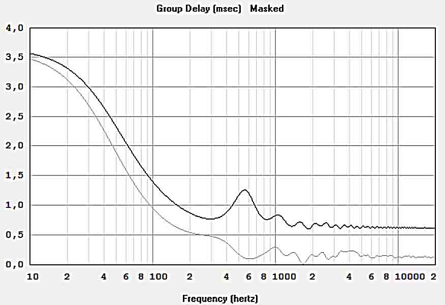

    03.07.2011
    Ставропольский край
    2,050
    По умолчанию Re: Моделирование в Hornresp излучателя Хейла (и ленточного ГГ)

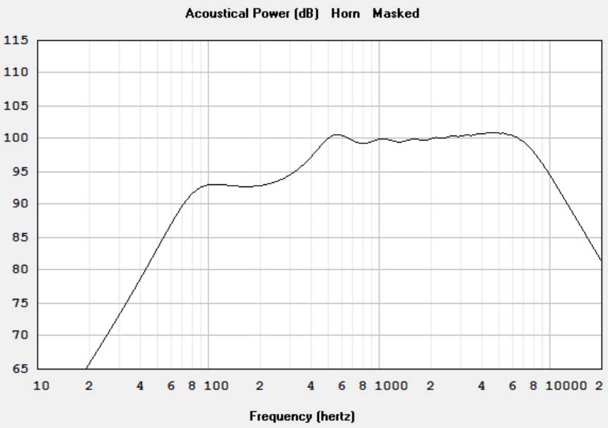

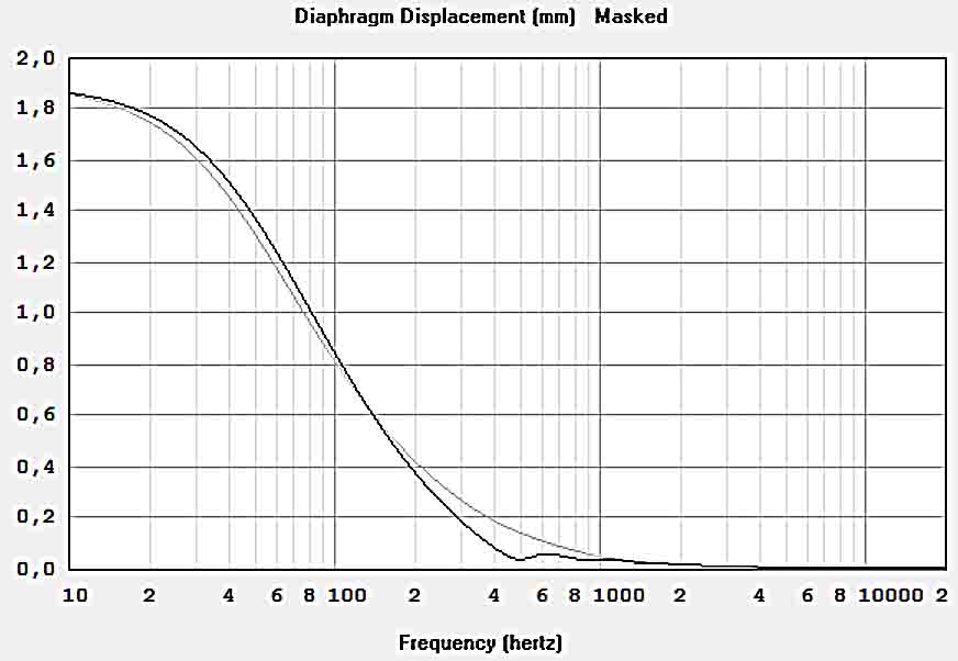

    Так как с набором имеющихся магнитов можно сложить и магнитную систему ленточного ГГ с размером ленты 18х180мм толщина 11мк, смоделировал два варианта: без рупора, и с катеноид-гиперболическим широкогорлым рупором.
    Из разглядывания картинок - выводы: рупор на частотах 500 - 2000Гц резко увеличивает акустическое сопротивление излучению, резко снижает амплитуду перемещения мембраны, и умеренно повышает давление. Возможно получится вариант "широкополосного" ленточника? Например 800 - 20000Гц?
    Как недостаток рупора: некоторая громоздкость: Выхлоп 18х18см, длина 21см. Ну и запаздывание в рупоре на 20см возможно усложнит сшивку с НЧ?
    Если заменить катеноиду рупора на трактрису, длина укорачивается до 14см, но на нижнем диапазоне выигрыш в повышении акустического сопротивления заметно меньше.
    При узком горле радикально снижается ход ленты и улучшается отдача и линейность АЧХ , но что получится в конструктиве с ленточным драйвером даже предположить трудно. Потому даже не показываю эти прекрасные скрины.
    На приведённых "скринах" жирными линиями показаны результаты моделирования с широкогорлым рупором, тонкими - без рупора.
    Завл на ВЧ - предположительно результат применения инструмента (симулятора) не по назначению, симулятор предназначен для рупоров НЧ-СЧ диапазона?
    P.S. может не замахиваться на 500Гц, а отрепетировать небольшой рупорок на 1000 достаточно?
ID:	248131   Нажмите на изображение для увеличения.
ID:	248132   Нажмите на изображение для увеличения.
ID:	248133   Нажмите на изображение для увеличения.
