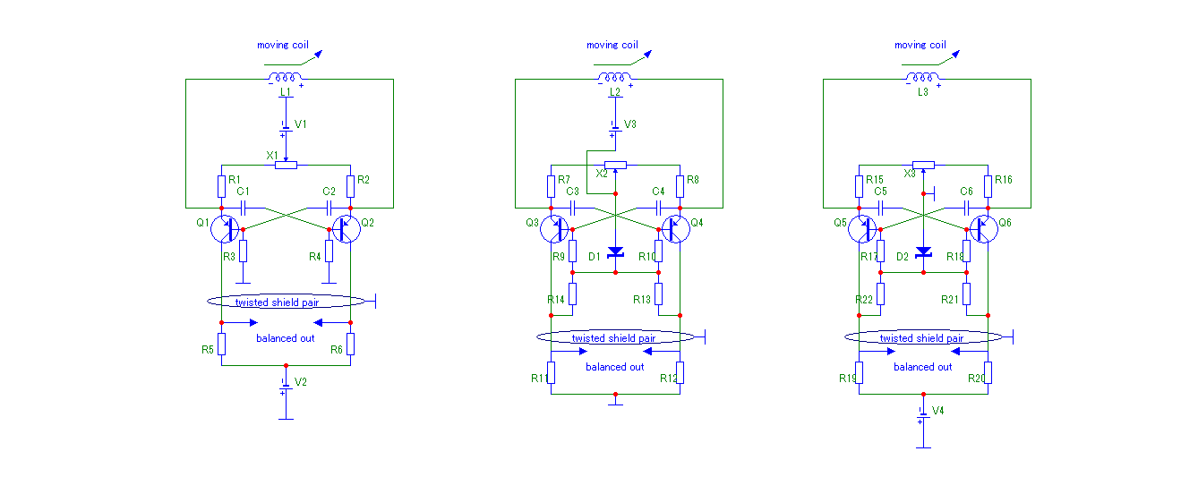

    Встала задача подключить МС-голову к ММ-корректору.
    Родилась такая схема (рис), на основе https://forum.vegalab.ru/showthread.php?t=54725
    По сравнению с одиночным каскадом она дает +3дБ к с/ш
    По сравнению с классическим ДК - +6дБ с/ш
    Однотипные транзисторы (в идеале - сборка) лучше подавляет четные гармоники чем прототип
    Предложено несколько вариантов реализации, слева направо: две со встроенным источником питания, третья - с фантомным питанием.
    Нагрузкой преампа могут быть как резисторы (R5 R6 на схеме), так и ОБ. В последнем случае длина и емкость кабеля перестают влиять на параметры схемы т.к. выход преампа - токовый.
    Для организации несимметричного выхода, после ОБ необходимо поставить токовое зеркало.
    Подстроечник X1 служит для выравнивания токов через транзисторы.
    Резисторы R1 R2 можно заменить источниками тока, выполненные на таких же транзисторах, что и Q1 Q2
    D1 D2 - светодиод. Его желательно шунтировать кондером

    fakel, номиналы элементов укажите, пожалуйста.
    Сейчас схема проходит обкатку, тестируются различные сборки на разном токе. Результаты выложу.
    Впрочем, рассчитать самому легко, если взять ток транзисторов, как в прототипе - 1.2мА. Впрочем, ток подбирается по максимуму с/ш (что я сейчас и делаю, учитывается и сопро головы, с увеличением тока голова шунтируется входным сопром преда (а между головой и предом - тонкие проводочки, с сопром сравнимым с сопром самой головы! Надо бы припаять пред непосредственно к бошке!) ) Короче, ток можно задать от 20мкА до 5мА, и под него рессчитать все резики. Точность парных резиков - 5%, лучше 1% если делать на сборке.
    Для первой схемы: в базах по 5.1-10к (одинаковые!), в эмиттерах при напряжении эмиттерного ИП 1.5В - 750 Ом, в коллекторах 100 Ом - 1к (чем больше, тем выше усиление) при напруге 9В. При 100 Ом достаточно и 3В. Кондеры - от 100мк и выше. Транзисторы - малошумящие с бетой 200-500

    Спасибо за ответ. Насчет прототипа, недавно собрал его. Играть играет, но в сравнении с трансформаторами Sowter http://www.sowter.co.uk/phono-cartri...ansformers.php (9990) как-то совсем скудновато. Детали использовал: BC550C, BC560C, электролиты Елна Силмик, пленка - хороший полипропилен. Слушал c головкой Audio-Technica AT-OC9ML/III. Все-таки надеюсь найти более дешевую замену трансформаторам
