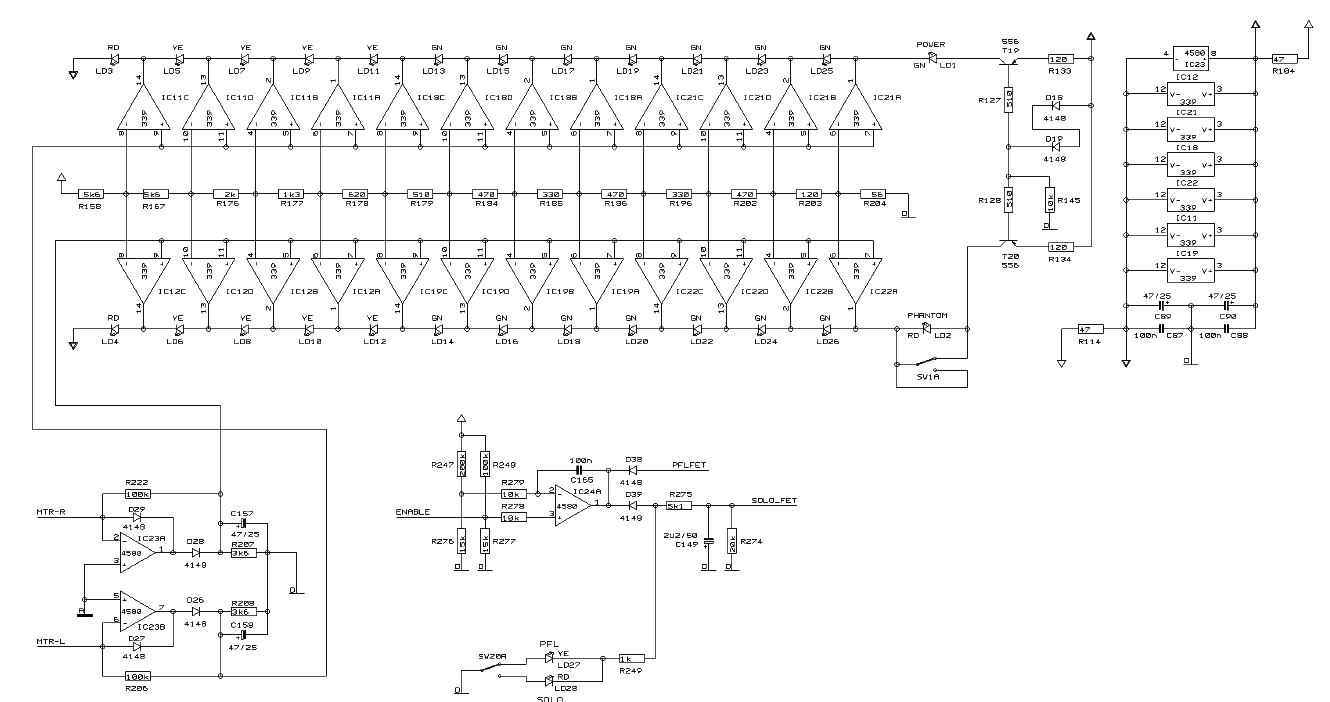

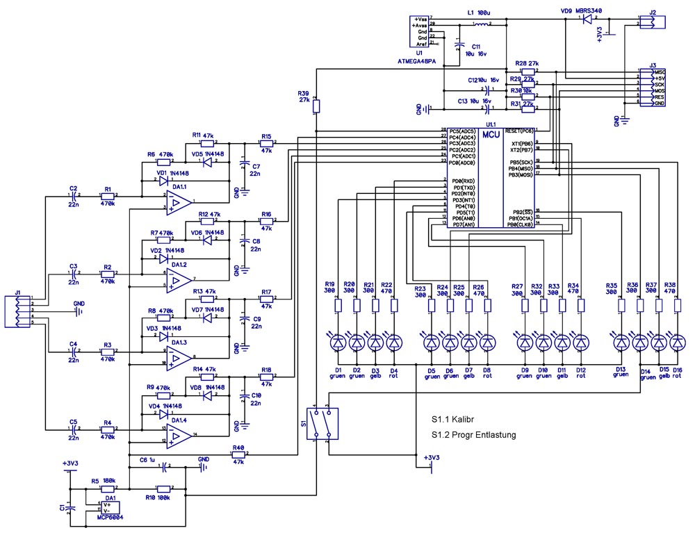

    По умолчанию Имеет ли смысл подобная схема индикатора уровня?
    Вопрос к знатокам: есть ли техническая целесообразность в подобной схеме:
    Задача: простой индикатор уровня с минимально возможным потреблением, питание 3,3 вольт.
    По 4 светодиода на канал: первый зелёный показывает наличие сигнала (примерно -27 - -30 дБ), второй зелёный - нижняя допустимая граница (-12дБ), жёлтый - -6 дБ, красный - 0 дБ для 4 dBu.
    Или нет смысла в такой схеме использовать микроконтроллер? Можно конечно взять малопотребляющие МОП-компараторы... LM3915 потребляет одна без учёта светодиодов 3-5 мА, что уже много. И с ней сложнее обеспечить питание детекторов сигнала от однополярного источника.
    Откорректировал немного с учётом замечаний. Спасибо за ЦУ!

    По умолчанию Re: Имеет ли смысл подобная схема индикатора уровня?
    Схема с косяками. Ref ADC включен внутри проца, а ноль (делитель R5,R10) будет плыть от напряжения питания. Надо мерить напряжение делителя процом.
    Не понятно назначение резисторов R15-R18.
    Да и желание запитать это все от 3В тоже не совсем понятно.
    Цитата Сообщение от Max01309 Посмотреть сообщение
    Каждый лишний светодиод - это лишние 3 мА.
    Это в простейших схемах, в нормальных, даже китайских, потребление не зависит от показаний, чтобы помехами меньше гадить. Делается элементарно, транзисторный источник тока, после него последовательно гирлянда светодиодов и ключи на землю. Можно реализовать на пачке недорогих счетверенных компараторов. Вот когда надо сделать RMS линейку + пиковый уровень и помехами при этом не гадить, тут начинаются танцы схемотехники. Или когда дин диапазон волюметра 90дб, лампочек гора, а надо не только помехами не шуметь, но и обеспечить точность показаний независимо от времени и температуры.
    R15-R18 защита ОУ при возможных ошибках при налаживании-программировании контроллера.
    3.3 вольта - это минимальное напряжение, при котором остаётся немного для стабилизирующих ток резисторов. И для более-менее вменяемого выходного размаха ОУ. Они хоть и "райл-то-райл", но вниз от опорного надо диоду с небольшим запасом, и вверх не слишком мало, чтобы точность не снижать... Если взять 2,7 вольта - зелёный светодиод возьмёт 2,2, контроллеру 0,15 минимум надо - и останется совсем мало на резистор, 0,35 вольта - это уже погрешность стабилизатора будет влиять на яркость чрезмерно...
    А кроме того, на 3.3 вольта есть отличный импульсный стабилизатор:
    http://www.reichelt.de/OKI3315W36C/3...EARCH=oki-78sr
    КПД даже импульсных стабилизаторов уже на 3,3 вольтах заметно ниже, чем на 5 и выше. 2,7 - ещё больше потерь, так что выигрыша по потреблению мощности наверно вообще не получится. Что сэкономит контроллер, разбазарит стабилизатор (точнее его диод Шотки).
    Что означает к сожалению максимально возможную мощность потерь независимо от уровня сигнала... А ведь красные при нормальной работе светиться практически не будут...
    Мне надо минимально возможное потребление
    Контроллер при тактовой в 1 МГц возьмёт меньше миллиампера. Ещё 200 мкА на каждую секцию ОУ.
    Двухканальный вариант с учётом замечаний:
    Всего надо 8 или 10 каналов.
    как вариант, выкидываем выпрямители, ставим STM32, цифруем входной сигнал и делаем все софтом.
    Для показометра точности хватит даже не шибко поднимая частоту дискретизации.
    Это очень зависит от софта. Можно и меньше кушать и больше, на одной и той-же тактовой.
    в статике. в динамике при повешенном на выход конденсаторе 1uF? оптимистично.
    WBR, Michael.

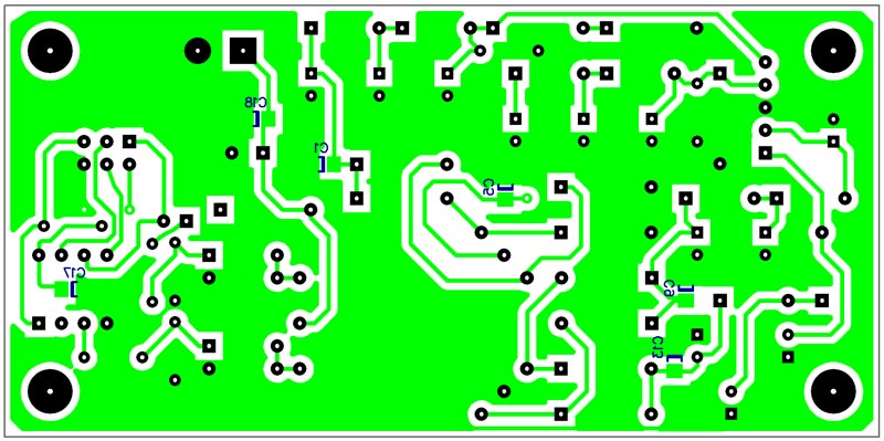

    Я из SMD единственное в чём уверен - это конденсаторы и резисторы 1206 и 0805. Раньше с ними пробовал и всё получалось. А с микросхемами надо мне ещё тренироваться.
    Для актуального проекта микросхемы SMD не очень нужны: размеры устройства лимитируются XRL-разъёмами, а они довольно большие. Плотнее чем в 35 мм один от другого их не поставить. Так что линейка в 10 шт. получается 35 см с гаком.
    Я всё ещё в раздумьях... Слишком много вариантов.
    Раньше-то руками рисовал. Надо вот новую для меня технологию отработать.
    Набросал вот, отчасти для тренировки, преобразователь - как тут рекомендовали, вместо 1211EУ микроконтроллер.
    Причем тут размеры устройства?
    SMD удобнее, легче паять, легче плату разводить, smd-резисторы/конденсаторы лучше качеством, наконец многие микросхемы бывают только SMD.
    Да уж конечно! Я 23-25 ставлю.
    Причем 23мм - это рекомендованное Нюьтриком межцентровое расстояние.
