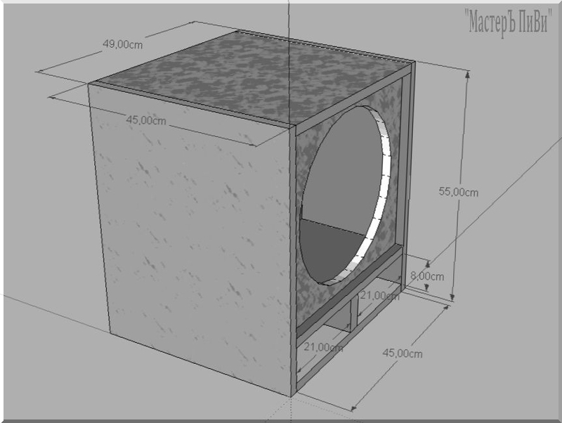

    форумчанин МастерЪ собирает АС на таком же трувоксе и уже добился хорошего баса с кабинетом более меньшего объема. Что если взять его корпус для НЧ и добавить 2 рупора?
Название:	Celestion TruVox 1525_01.jpg

    не думаю тогда и рупор нужно, а рупор под 300 гц у вас не влезет.
    вообще эти самые давайте ка изменим проект, ни к чему, сделайте свой проект на любых понравившихся драйверах, рекомендую радиан.

    так я и хочу сделать свой проект: к уже готовому и проверенному ящику МастерЪ приделать рупора по принципу проекта клона Клипш. На немецком форуме пишут, что с рупором MPT-196 драйвер играет 500Гц на пределе, в этом проекте выжали из него по максимуму. До этих же 500Гц он будет лучше играть с MRH 200, но это уже другой проект. А на американском форуме, правда не по этому проекту, а вообще о драйверах, пишут, что помимо Monacor есть много чего интересного. RCF D 5076 это один из новых кот. я могу купить. Рассмотрю и другие предложения.

    в готовый проверенный ящик влезет здоровенный рупор для 300-т герц и такой рупор есть на примете?
    ящик по мойму не проблема и новый выпилить.

    да зачем рупора впихивать в ящик НЧ? к нему помочь достроить рупора. Ящик можно и новый выпилить, но уже расчитывать камеру для НЧ не надо, надо только рупора правильно пристроить и согласовать все. Вот в этом и нужна помощь
