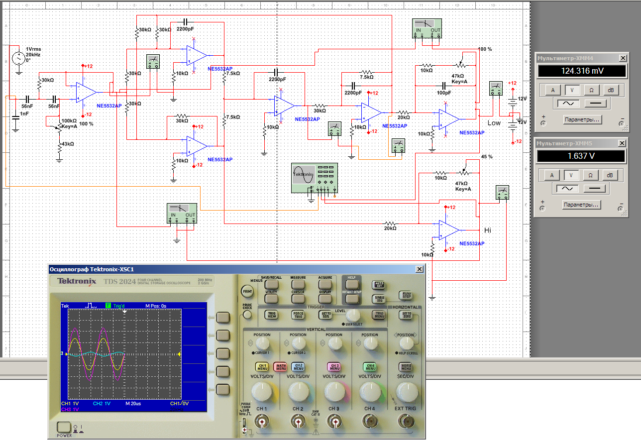

    Приветствую жителей форума!
    Строю активный кроссовер двух полосный, в принципе все понятно, но есть один нюанс: на выходе НЧ канала всего 120 mV, для сравнения на выходе СЧ/ВЧ канала больше 1,5 вольта!
    Вопрос: это нормально? низкое напряжение в нч канале, мб я ошибся где в схеме? голова забита уже) прошу помощи свежей гловы)
    Заранее благодарен!
    Источник схемотехники: http://halin-mazda3.blogspot.ru/2013/06/3.html
    Архив с эмуляцией в Мультисиме прилагаю.

    ИМХО вопрос задан не корректно. Нужно, как минимум, схему и как измеряли.

    на осцилографе: желтый- источник / синий- НЧ канал / розовый= ВЧ канал

    Вы подаете 20К на вход фильтра. на НЧ нет напряжения? Мне кажется странно, если бы оно там было. Я мож чего то недопонимаю?

    все таки две головы хорошо!) так и есть 500 герц и почти 3 вольта! премного благодарен за помощь!
