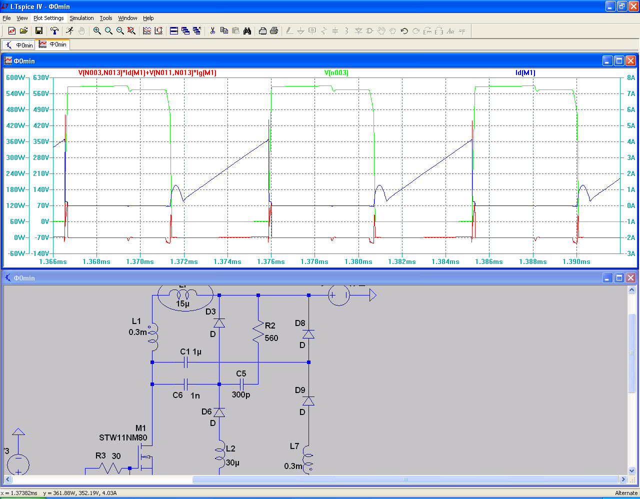

    Аватар для thickman
    01.03.2006
    Смоленск
    685
    По умолчанию Re: Обратноходовый квазирезонансный. С переподвывертом.
    Цитата Сообщение от gyrator Посмотреть сообщение
    Затворный резисторчик следовает уменьшить до 30 и переставить на верхний диодик тот демпферок, шо я присобачил, ибо он кюшает энерхию "смягчающего" конденсатора.
    Не врубаюсь, демпфер С5R2 откушивает?
    Нуля напряжения нет при включении, на хх потери чуть завышены, но в целом оч. неплохо, и в икающем режиме замечательно.
Название:	Новый рисунок.PNG
    02.03.2007
    70
    708
    Да, ежели стоит параллельно D6, по вашей схеме, то уменьшает напряжение на смягчающей емкостине С6 после её резонансного перезаряда, что приводит к увеличению потерь на выключение.
