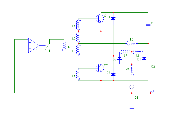

    На днях пришел к интересной идее: как заставить полумост открывать транзисторы поочередно, если их принудительно закрывать методом закорачивания доп. обмотки токового транса в базах.
    В обычных схемах к-э биполяров шунтируются обратными диодами и после принудительного закрытия транзистора индуктивность первички силового транса сливает ток через диод противоположного плеча. Этот ток течет через токовый транс в том же направлении, что и до закрытия транзистора, тем самым мешая ему закрываться!
    А решение простое: включить среднюю точку диодов через доп обмотку, намотанную противоположно той, через которую включена силовая цепь транзисторов. Тогда возвратный ток будет удерживать принудительно закрытый транзистор закрытым, а его собрата готовить к открыванию: как только разомкнется цепь, шунтирующая токовый транс, на его базу придет открывающее напряжение.
    Данная модификация позволит строить ИБП с ШИМом и деттаймом без специализированных микросхем-драйверов, по схеме релейного регулятора.

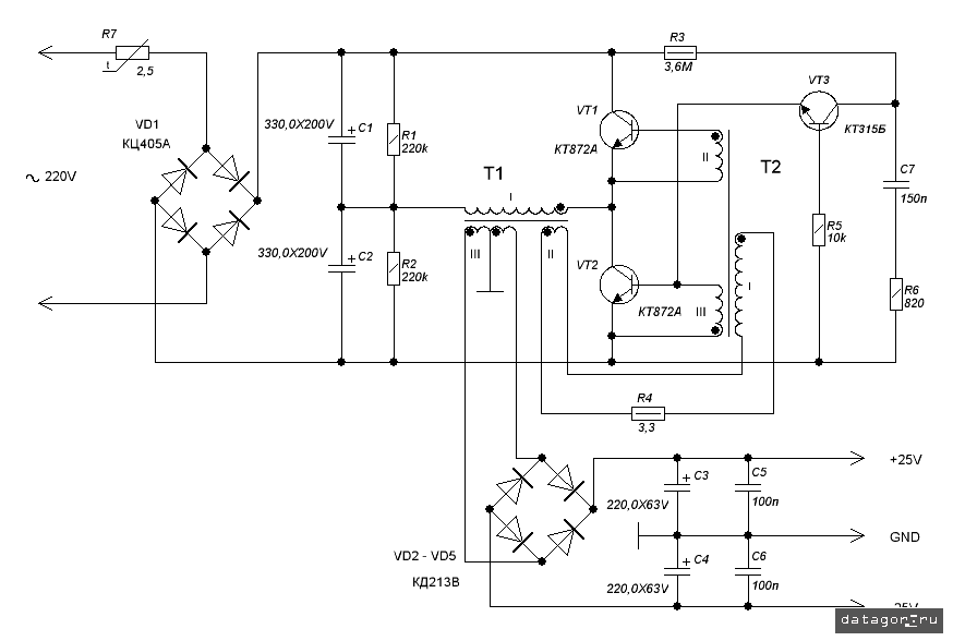

    Ну вот и предложи улучшайзинг например для такой схемы:

    Сорри, тут токовой обмотки и нет вовсе
    Тут диода не хватает, глушить генератор запуска после запуска
    14.01.2005
    Германия
    2,014
    По умолчанию Re: Дет-тайм в пропорционально-токовом управлении
    Дизеринг называется, чтобы спектр помех пошире размазать .
    Ну и за вымиранием кинескопных телевизоров куча мощных высоковольтных транзисторов осталась не у дел и подешевела.
    Чем не повод для возрождения автогенераторных ИБП-молотилок?
    Не, это чтобы генератор запуска случайно не открыл оба транзистора "на сквозняк"
    Уже. Гугли электронные трансформаторы для галогенок

    Иллюстрация идеи. Компаратор X1 сравнивает мгновенное значение треугольного тока через дроссель L9 с напряжением на конденсаторе С3 и при превышении замыкает ключ срывающий генерацию, а при снижении тока до нуля - размыкает. Получается ШИМ с деттаймом. Ток через дроссель не прерывается, что обеспечивает малые пульсации выходного напряжения. Благодаря доп катушке L3 (фича) транзисторы открываются строго поочередно. Объяснение принципа работы спарки диоды D1 D2 - катушка L3 см в посте №10. Компаратор обязательно должен иметь гистерезис. Катушку L4 следует перевернуть.
    Он не может случайно открыться, потому что при работе полумоста он и так открывается синхронно с нижним транзистором и разряжает свой кондючок.
    Это была первая схема импульсного сетевого питала, которое я сделал... Эхххх, были времена....ы-ы-ы-ы-ы.
    А вообще, схема говённая, склонная к одностороннему насыщению и кирдыку. Поэтому я её слегка усовершенсвовал в те годы золотые, приклеив ещё и токовый трансформатор для пропорционально-токового управления. Греться стало гораздо меньше, и одностороннее насыщение пропало нах. По факту, канал связи по напруге у меня работал только вблизи холостого хода.
