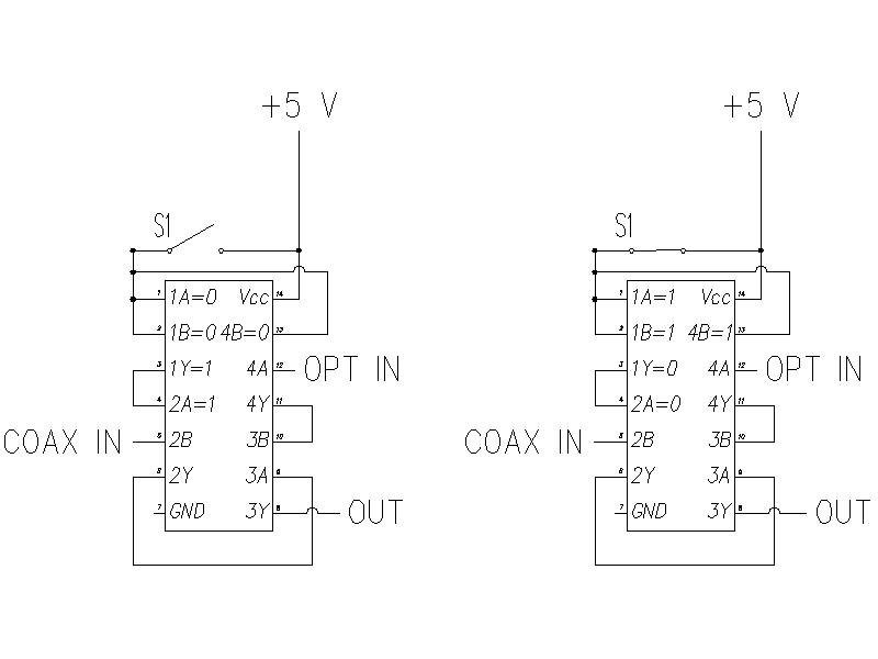

    При разомкнутом ключе 3Y=2B или 3Y=4А?
    38,885
    По умолчанию Re: Мой первый ЦАП, DIR9001+AD1853
    Я такие картинки не понимаю, я или по схеме, или по логическим уравнениям.
    74хх00 это 4 элемента 2И-НЕ, выход равен 0 когда на обоих входах 1, приостальных комбинациях на входе - на выходе 1, т.е.:
    00->1
    01->1
    10->1
    11->0
    Если два входа соединены вместе - имеем просто инвертор 0->1, 1->0.
    А напряжения на выходе, естественно берутся с VCC/GND, т.к. на выходе там обычный пушпульный каскад на 2-х транзисторах.

    00->1
    01->1
    10->1
    11->0
    Все точно так же, согласно таблице состояний.
    Мда, не сразу сообразил, что цифровой сигнал тут и выступает как последовательность состояний H и L.
    Получается так?
    То есть микросхема 74HC00 как бы заново формирует сигнал из питающего её напряжения получается?

    С коаксиального подавать напрямую вообще нельзя - там уровень пол вольта. На логические элементы надо подавать цифровой сигнал с определенными уровнями, чтобы V0<V0max и V1 >:V1min.
    У оптических приемников, выход логический, его подавать можно. Что будет на выходе - согласно таблице истинности, которую я условно уже выше показывал.
    Еще раз - на выходе 74хх - 2-х тактный выходной каскад, когда на выходе "1" - открыт верхний транзистор. и соединяет выход с VCC, когда на выходе "0" - открыт нижний транзистор, и соединяет выход с GND.
    Это так, "на пальцых", транзисторы могут быть биполярные и полевики (у 74HCхх - полевики, у просто 74хх - биполяры, и в эмиттере верхнего транзистора еще резистор стоит).
    Alex, спасибо! Я вроде разобрался со всем этим. В моей схеме на 74HC00 сигналы подаются с оптического приемника torx179 и с траннсивера ADM1485. Они оба имеют напряжения на выходах, удовлетворяющие условиям для корректной работы логики 74HC00 (Vcc=5V с теми же ограничениями для V_low и V_hi). И как появляется нужный сигнал на выходе 74HC00 в данном включении тоже разобрался.
    Я просто вначале мыслил слишком в лоб, думая что внутри микросхемы происходит обычная коммутация входов на выходы. Но сейчас вопрос снят. Хотя осталось легкое недоумение, чем хуже поставить вместо всего этого простой свитч?

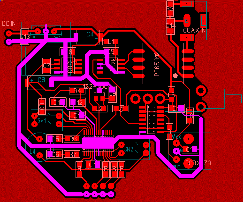

    Развел плату приемника для ЛУТ, односторонняя, 75х65 мм. Верхний слой фольги целиком под землю, планирую соединять с нижним в одной точке у ноги GND стабилизатора 7805. Естественно, не прошу проверять коммутацию, но было бы полезно услышать общие замечания и оценки.
    Здесь подсветил землю:
    Так от полигона почти не будет пользы. Полигон нужно использовать именно как проводник общей шины. Все концы которые на плате должны быть подключены к земле - подключаются к этому полигону напрямую или кротчайшими путями.
    Переделал. Разделил несколько участков земли на плате и вывел их на второй слой металлизированными отверстиями. Заодно так можно избавиться от выводной индуктивности L4 в пользу бусины 1206. Смущает только, что в домашних условия переходные отверстия будут реализованы довольно колхозно.
