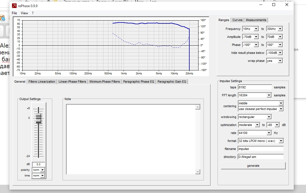

    У кого заработала сия чудесная программа, помогите. У меня фантазия кончилась. Вот конфиг :

    Один из каналов раскидывается на стереовыход по двум фильтрам. Фильтры сгенерированы в rephase. На картинке один из них открыт в lsplab. Там же видно параметры выходного файла rephase. Выходной wav пробовал подставлять без обработки, указывал skip:44 на начало данных и пробовал обрезать шапку без смещения в конфиге. Программа запускается, всем довольна, коэффициенты загружаются. Звук проходит, как-то обрабатывается, на attenuation реагирует, маршрутизация работает правильно. Беда собственно в том, что обработка как фильтрами под мои динамики, так и чистыми фвч и фнч, на выходе ничем не отличаются. И вроде бы одинаковы в обоих выходных каналах при абсолютно разных фильтрах. Уровни из секций coeff регулируются раздельно, как положено. Что-то я делаю не так.

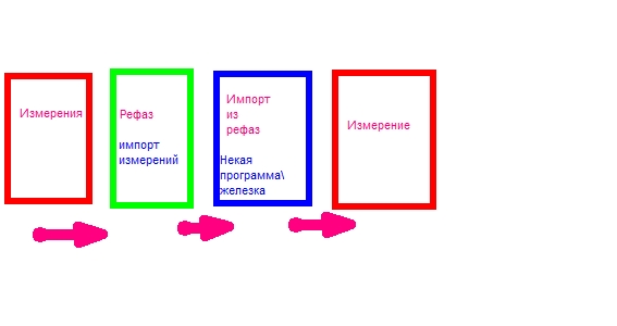

    По умолчанию Re: brutefir
    ничего не понимаю кроме того, что сначала нужно снять микрофоном весь тракт с динамиком как есть, без фильтров, потом запузырить это в рефаз, выровнять и отправить уже в программу\железку, которая фильтрует.

    Я не знаю первой программы, а точно туда можно это импортировать?
    Ок, сделайте в рефаз пустой фильтр, должно быть в линию в той программе (....ЛАБ)?
    Формат вывода и импорта соответствует? Битрейт и вся лабуда - тоже?
    И окно попробуйте не ректангуляр, а бл.-харис или что-то другое.

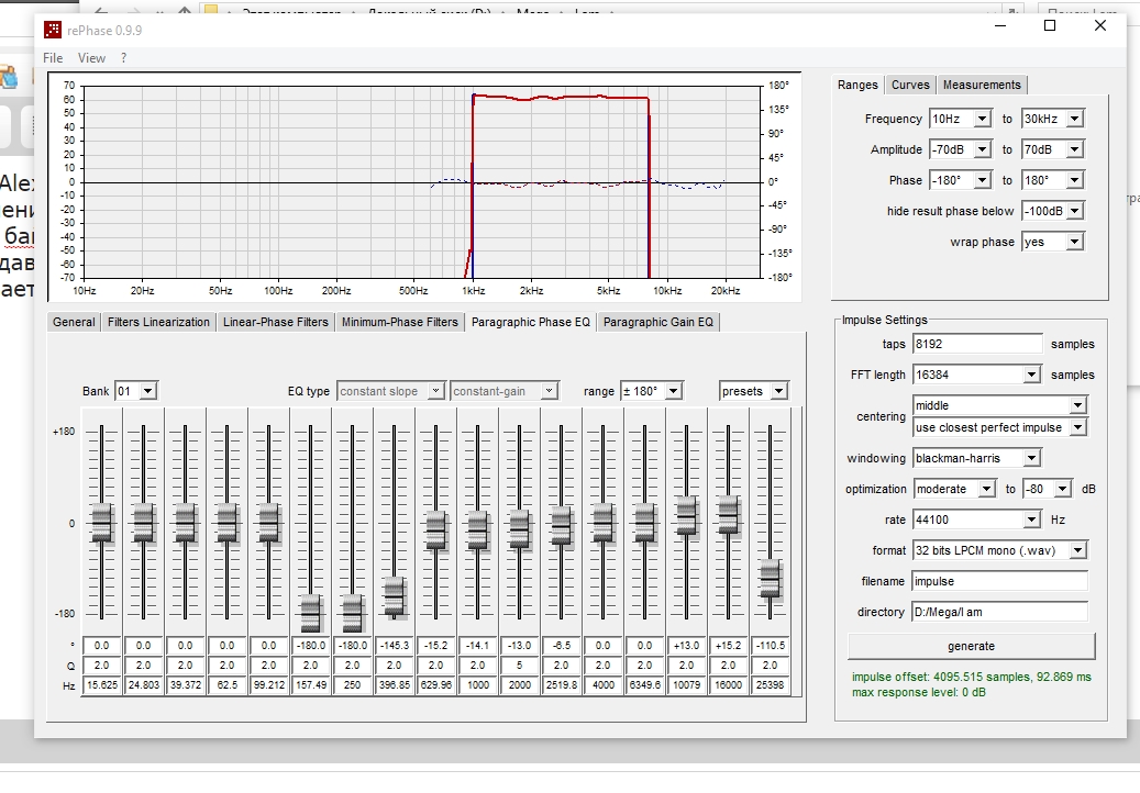

    Вот я беру, измеряю динамик, выдается такая апп-мация:
    Ровняем и режим:
    Как у вас получается вот такое?
    Как будто выход "в воздухе" висит, а Вы его меряете, или выход на динамик, но вход измериловки висит в воздухе с наводками, или что-то еще такое.
