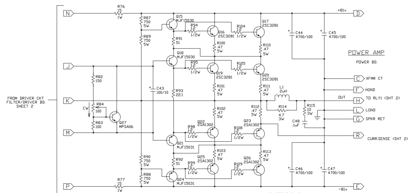

    Добрый вечер всем. Как увидел эту схему сразу возник вопрос - а так тоже можно? Видел множество симметричных схем, но эта удивила своей оригинальностью. Как это называется, класс Б в мост?

    И где тут мост?

    Я могу ошибаться. Может у вас есть предположения?
    Вообще такое ощущение что тут просто решили сэкономить на мощных выходниках.

    Я, к сожалению, не могу посмотреть картинку в хорошем разрешении - чертов iPad не открывает картинки, а просто отмасштабировать - мазня малочитаемая.
    Если можно - отдельную ссылку. Тогда идеи появятся.

    Понятно.
    Двухэтажник обыкновенный.

    А зачем второй этаж делают, какой в этом смысл?

    Ну, резоны разные бывают.
    Например, применить низковольтные транзисторы в ВК.
    И мощность рассеяния делится между транзисторами верхнего и нижнего этажа.

    И кто сказал, что он класс Б ?

    Это не двухэтажник, это называется - последовательное включение.

    По умолчанию Re: Незаурядный мощник
    zoog,
    Согласен, так будет точнее.
    Это не двухэтажное питание, а двухэтажное (последовательное) включение.

    Мне кажется, или R100, 110, 103, 113 не нужны?

    Токовыравнивающие резисторы.

    Сухоруков Сергей, там уже есть выравнивающие между параллельными парами, через 2 последовательных транзистора выравнивать не надо.

    Эти резисторы не способны выравнять коллекторные токи. Во-первых, обратите внимание на номинал (что сильнее действует: 1,2 Ом в базе или 0,47 Ом в эмиттере?); во-вторых, эмиттерные резисторы создают местную ООС по току, а базовые резисторы - нет.

    Я имел в виду остальные о,47 Ом, эмиттеры внешних транзисторов соединять не обязательно.

    Добавить пару кондеров и ВК начнет работать с постоянным Uкб, что снизит входную емкость в 10 и более раз, и повысит линейность на ВЧ из-за отсутствия перезаряда этой нелинейной емкости.
