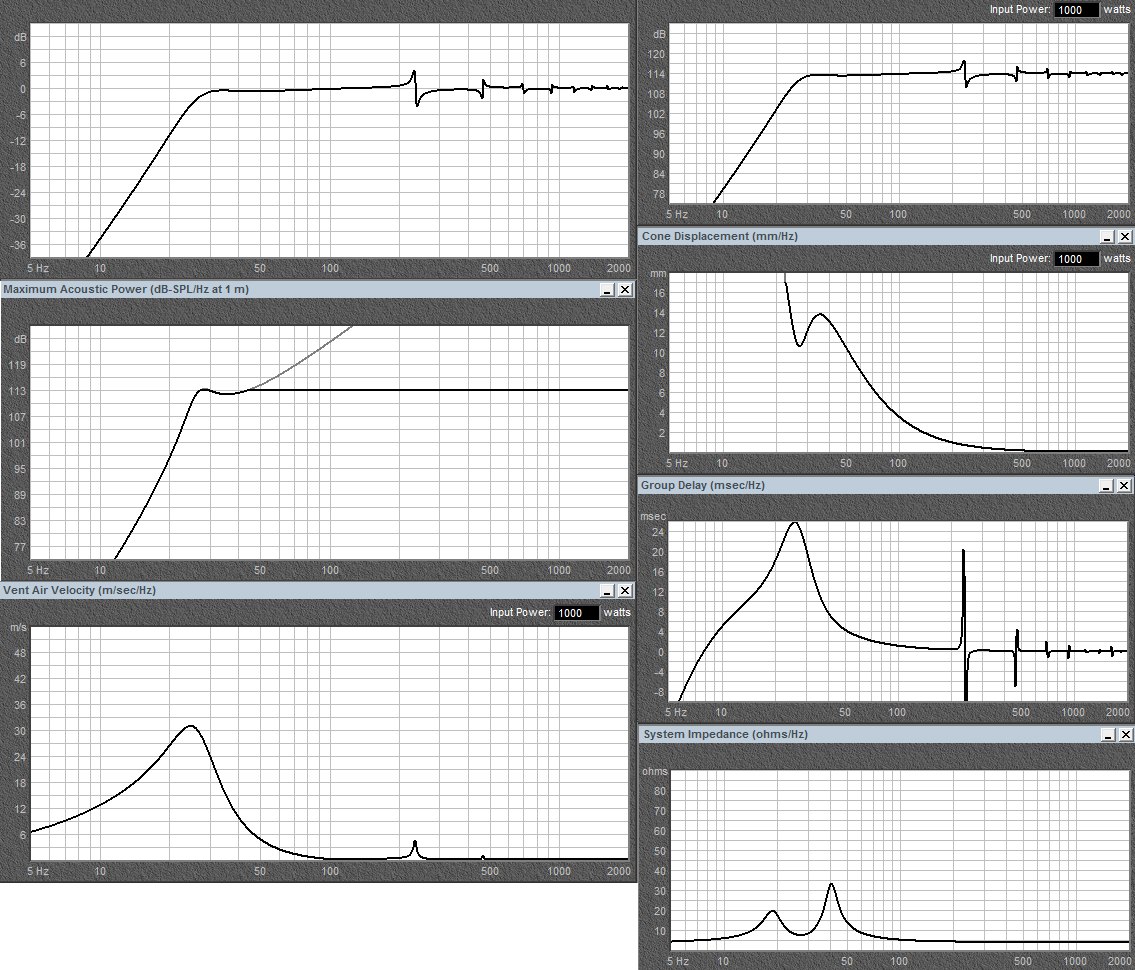

    Цель: Сабвуфер с уверенным охватом от 20 Гц в компактном исполнении 40 литров.
    Оформление фазоинвертор, максимальная рациональность достигнута будет в случае общей добротности динамика 0,4. Для достижения столь низкой граничной частоты в таком компактном объеме масса подвижной системы динамика нужна выше 180 грамм для 10 дюймов. Нужен приличный линейный ход чтобы иметь запас по звуковому давлению.
    Выбор: Alpine SWR 10, высота намотки 44мм, верхнего фланца 10мм, имеем линейный ход в одну сторону 17мм, диаметр катушки 65мм, геометрия магнитной цепи ограничивает механический ход 35мм в одну сторону.
    Измеренные параметры:
    Qts = 0.40
    Qes = 0.43
    Qms = 5.82
    Mms = 203.19 grams
    Rms = 6.319743 kg/s
    Cms = 0.000150 m/N
    Vas = 23.45 liters
    Sd= 333.29 cm^2
    SPL(1W/1m) = 83.1 dB

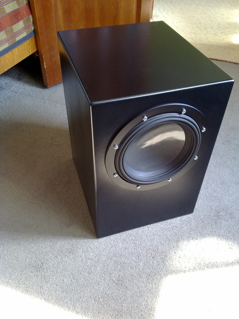

    Кольцо самодельное, спасибо Юра. https://forum.vegalab.ru/member.php?u=20512
    Ящик ФИ 40 литров настройка 28 Гц. Максимальное звуковое давление в свободном поле в метре 112дб ограниченное линейным ходом при мощности 700 вт.

    Для сохранения ламинарности потока воздуха внутри ФИ на линейном ходе динамика порт был разделен на два и имеет геометрию 10х368мм. Число Рейнольдса не превышает критического для сохранения ламинарности потока. Для уменьшения турбулентности на входе и выходе ФИ кромка скруглена.
    Динамик двукатушечный 2+2 Ом. Включен последовательно.
    Активация: Усилитель необходим с большим запасом неискаженной мощности. С учетом роста импенданса и упрощения конструкции был использован усилитель класса D в мостовом включении от Sure-electronics 2x250. В родном исполнении защита по току была настроена на 5,7 ампера (8Ом 260вт), Защита переделана на 10 ампер. В качестве блока питания два импульсника для светодиодных лент по 350вт на 48вольт, с помощью регуляторов было выставлено напряжение 56вольт. Блоки питания работают по принципу каждый блок питания в плечо, т е один дает +, второй - . Предусилитель перестроен на регулировку среза на более низкий частоты, сабсоник 18 Гц.

    Итого: 70 вольт чистого синуса на нагрузке 7ом, выше мощность ограничена защитой по току в 10 ампер. КНИ ниже 1 кГц не выше 0,01%.

    Финал: Ножки будут 5см высотой.
    Габариты: 50х40х34 см, порт в пол.

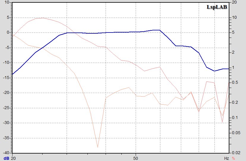

    Все в ближнем поле.
    Снято КГ при положении ручки частоты среза в "МАХ". Потребляемая мощность от сети во время замера была 70вт, что на 20вт выше мощности в простое, можно считать что замер на мощности 10вт.

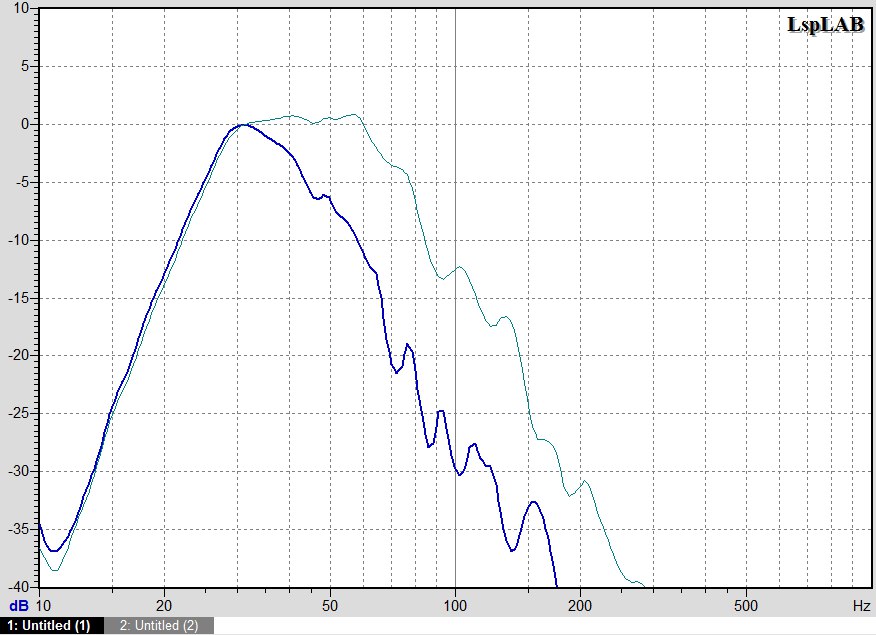

    АЧХ, снятая скользящим синусом, в положениях ручки среза мин и макс, как видно комнату микрофон отлично ловит.

    90
    По умолчанию Re: Сабвуфер Storm
    На графике скорости потока в ФИ скорость потока около 30 м/с, не свистит ФИ? Или это рассчитано при 1000Вт как написано на графике?
    21.01.2011
    741
    Скорость потока воздуха в фи на мощности указанной на графике.
    Шум порта не имеет прямой связи со скоростью потока в нем. Шум создают турбулентные потоки возникающие в порту и на его входе и выходе.
    Шум слышен если подать синусоидальный сигнал на частоте настройки ФИ на растоянии менее метра. На большем растоянии шум порта плохо слышно и маскируется вибрацией предметов в комнате. При прослушивании музыки шума порта не слышно.

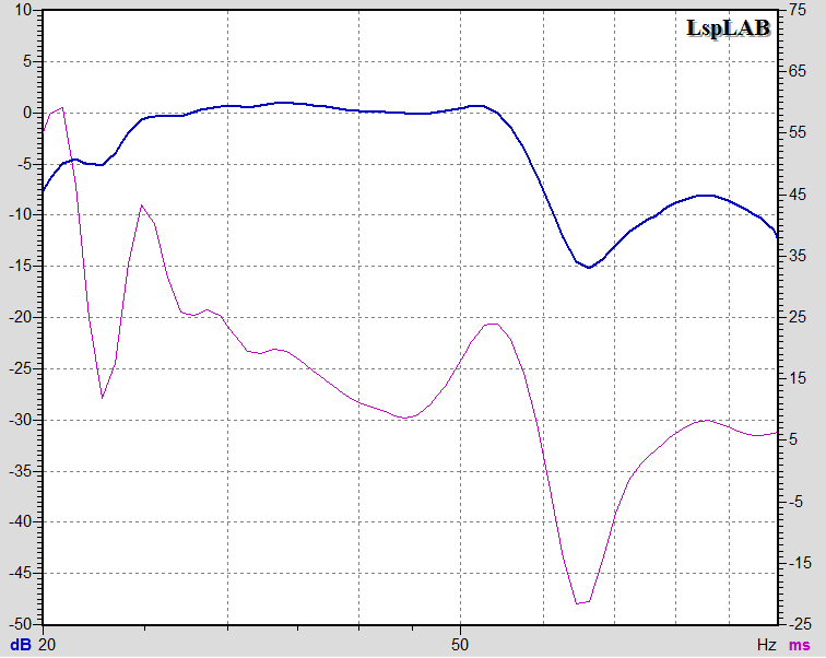

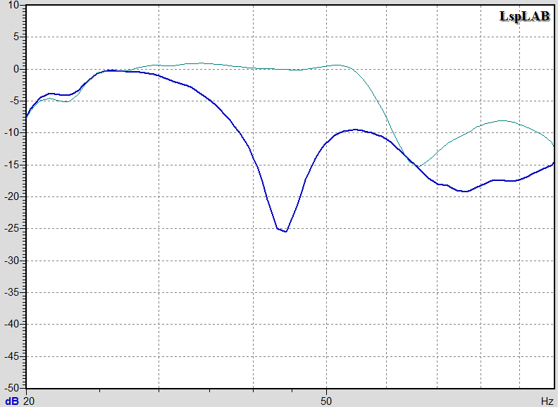

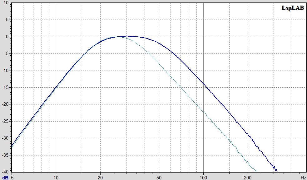

    Вы ошибаетесь, масса и ГВЗ не показатели скорости передачи баса. Масса это основа для получения низкой граничной частоты снизу. ГВЗ - это всего лишь производная фазы от частоты.
    Измерения в месте прослушки:
ID:	240042 Нажмите на изображение для увеличения.
    На рис. 1) АЧХ и ГВЗ 2) Сабвуфер в фазе и в положении тублера -180град.
    Влияние комнаты на ФЧХ, АЧХ и ГВЗ в области низких частот настолько велико, что в реальных замерах помещений бывает ГВЗ больше 200мс. Не верите - померьте без сглаживания на бегущем синусе.
    30.01.2009
    если на 10вт Кг неслабый, то что будет на 50-100 вт ?
    тем более, что Кг возрастает нелинейно в зависимости от мощности
    21.01.2011
    741
    На такой мощности в ближнем поле измерить нет возможности, давление будет на столько велико, что будет клиппинг предусилителя и мембраны микрофона. 100вт - это эквивалентно 104дб в метре, если прибавить 6 стен в комнате это еще 18дб и растояние ближнего поля взять 12,5 это 3 приращения расстояния от 1 метра - еще 18дб. Итого в 12,5см при 100вт от сабвуфера в комнате будет создаваться звуковое давление 140дб, микрофон что есть у меня не способен объективно измерять на таком давлении.
    Расчетно КГ будет сохранится на уровне как и на 10вт до окончания линейного хода динамика.
