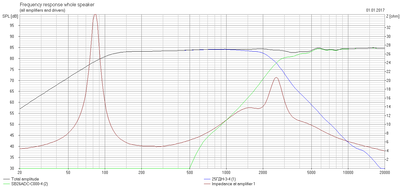

    TSP #1
    Parameter, Value, Dim
    Fs, 62.36, Hz
    Re, 3.55, ohms[dc]
    Qt, 0.43, -
    Qes, 0.46, -
    Qms, 6.62, -
    Mms, 9.49, grams
    Rms, 0.575332, kg/s
    Cms, 0.000686, m/N
    Vas, 5.48, liters
    Sd, 75.43, cm^2
    Bl, 5.431535, Tm
    ETA, 0.29, %
    Lp(2.83V/1m), 90.19, dB
    Le, 120.58, uH
    L2, 118.26, uH
    R2, 14.91, ohms
    L3, 306.28, uH
    R3, 4.32, ohms
    TSP #2
    Fs, 65.80, Hz
    Re, 3.50, ohms[dc]
    Qt, 0.41, -
    Qes, 0.43, -
    Qms, 8.40, -
    Mms, 9.60, grams
    Rms, 0.475728, kg/s
    Cms, 0.000612, m/N
    Vas, 4.89, liters
    Sd, 75.43, cm^2
    Bl, 5.725267, Tm
    ETA, 0.31, %
    Lp(2.83V/1m), 90.67, dB
    Le, 142.59, uH
    L2, 117.09, uH
    R2, 13.50, ohms
    L3, 317.81, uH
    R3, 4.74, ohms
    Можно сравнить, здесь куча измерений 25ГДН-3-4 тоже с переклеенными бумажными колпачками.
ID:	283286 Первый грубый прикид по TSP и измерениям импеданса.
    Последний раз редактировалось Vinni; 01.01.2017 в 15:25.

    По умолчанию Re: 6АС-416 (6МАС-4)
Название:	1st assembly.jpg
    Отметил праздник труда - намерял и намоделировал.
    Расстояние между акустическими центрами динамиков по глубине большое.
    Поэтому по фазе свести идеально не удалось.
    Назначение АС задние, поэтому... икс с ними.
    Всё равно они больше для мебели, чем для звука.
    Только для 7 канальных фильмов, и древних записей.

    14,450
    А не высоковато? С такими-то пищалями... Вольтаж большим сзади не бывает, да и на м-ц расстояние проще забить
    Старший pioneerовожатый
    Аватар для Vinni
    24.07.2012
    2,562
    А не высоковато?
    Это расчётная схема.
    Готовый конструктив кривит АЧХ, диктуя свои правила сведения.
    Спаяю, погоняю синусы, послушаю, может подкорректирую.
    У меня есть катушки 0,68 мГн и 0,74 мГн есть (специально под них не подгонял )
    А так, в принципе оптимум, между фазой, ДН, искажухами, АЧХ.
    НЧ хорошо с бумажным колпаком поёт.
    И ещё момент, в маленьких АС, большое количество деталей кроссовера, быстро съедают объём АС.
    Упрощал, как мог.
