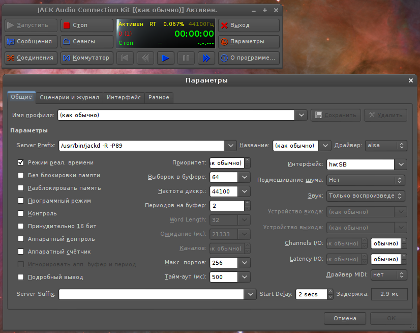

    Ставьте Linux с ядром жесткого реального времени, и будут Вам минимальные задержки до 10мс.
    Вот самая удачная сборка http://tangostudio.tuxfamily.org/ на Debian.
    Как настроить найдете в сети.

    Да почти все пойдет, Ardour последней версии работает с vst. Reaper отлично работает через wineasio.
    http://habrahabr.ru/post/135835/
    http://wiki.linuxaudio.org/wiki/real_time_info
    http://www.musicforums.ru/musical_so...9734787_1.html
