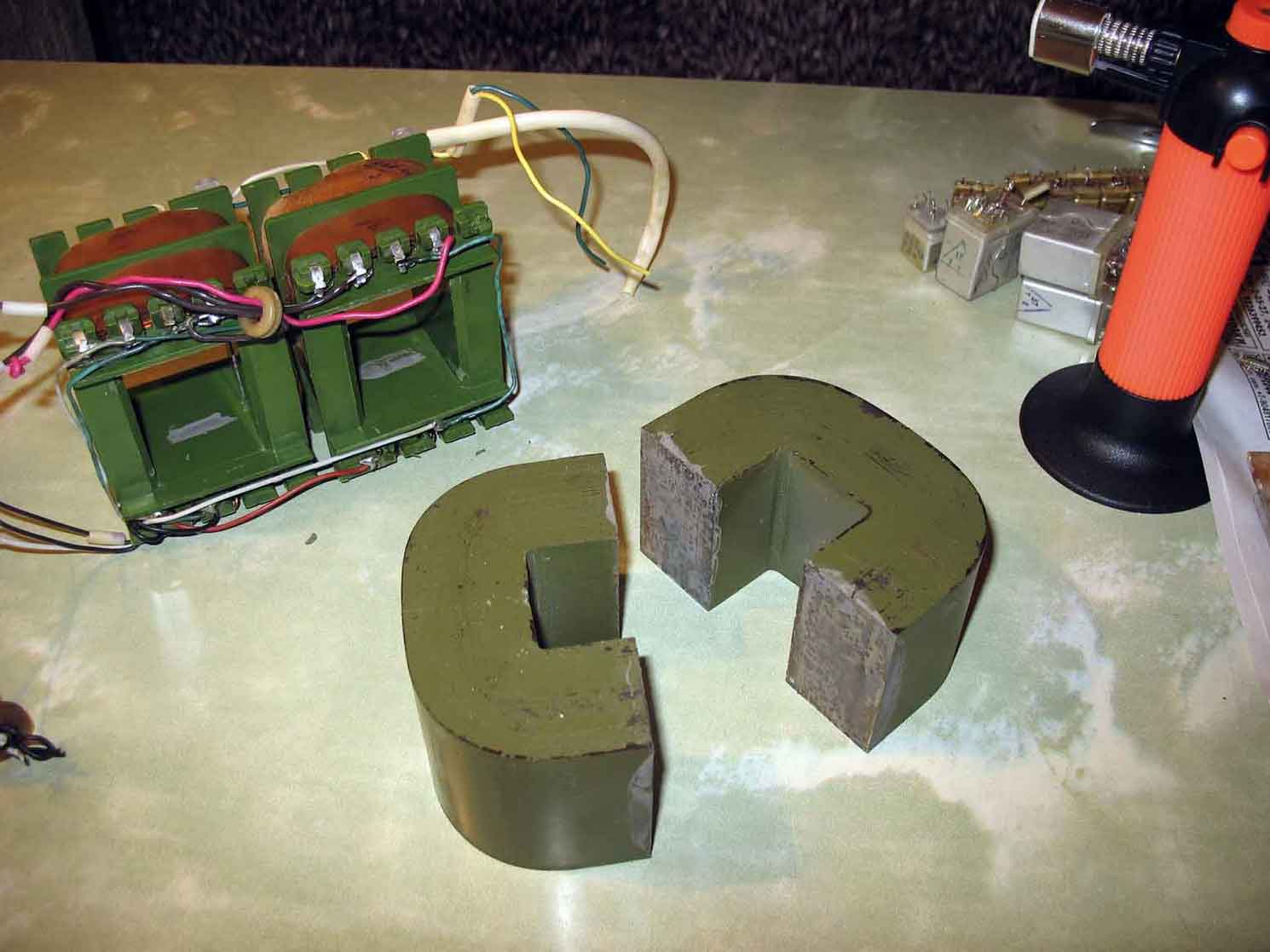

    Вопрос по трансу для сабжа. Что лучше - использовать тор от Одиссей-010 или перемотать ТС270 ?
    Сколько можно, качественно, выжать из Одиссеевского?
    Тор лучше мотать "бубликом" или на катушки? Советом короче поможите.
    Раздел форума "Источники питания" читал два дня. Извилины только нагрелись
    Вот Одиссеевский тор.
    D=115
    d=50
    h=50

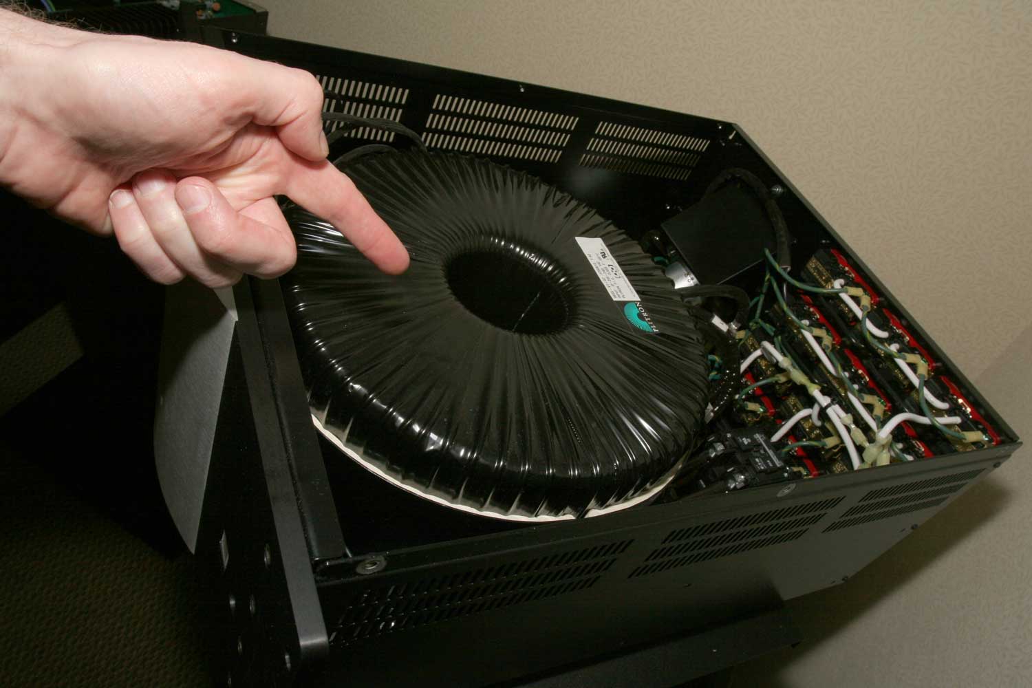

    SU-37 Дык, это... того... не тор это... Я бы перемотал ТС-270, или достал настоящий тор Вот такой

    На фото - не тор, а т.н.стержневой транс на ленточном магнитопроводе. При высоких и тонких катушках и очень хорошей подгонке половинок магнитопровода - приближается к ленточнику, но похуже будет все равно
    Зато перемотать попроще, чем тор.
    А по мощи - это примерно 500...600ВА
    Это что за монстр такой? Смахивает на автотрансформатор от зарядного для АКБ.
    Это действительно настоящий сетевой транс? (с двумя обмотками первичка и вторичка). Мягко говоря, несовсем похоже.

    Аватар для SU-37
    10.08.2006
    г.Озёрск Челябинская обл.
    86
    По умолчанию Re: Трансформатор для упрощённого от WP
    Цитата Сообщение от Фэн HI-FI
    Транс от одиссея (хоть и не тор) будет предпочтительней. Мощи его хватит на многое: по крайней мере стереоусь прокормит и сытно
    Он у меня на Одиссее слегка зудел. Негромко, но всё-же на высший класс не тянет. Хотелось бы что-нибудь качественнее. Нормальные торы есть в какой-нибудь доступной советской технике? Мне только сердечник нужен. Ватт на 300-400 габаритной.
    Одиссеевский может и можно перемотать, но эти катушки мне совсем не нравятся. Как их мотать? Да и "бублик" мне симпатичнее по всем статьям.
    Обычно катушки снимаются с транса. Сердечник должен быть сделан из двух подков. Они вынимаются из катушек. Хотя по фотке сложно сказать. Обычно весь транс еще и перетянут железными скобами, чтобы в кучке держался.
    Боюсь, что это не тот случай. Магнитопровод сделан из цельной ленты.
    Как туда запихали катушки - загадка.
    Не из целой - две П-образные половинки. Осюда и у одного гудит - собирал рабочий в конце квартала и руки с перепою дрожали - получился с зазором, а у другого - тишина (начало месяца и трезвая сборка)

    Гудеть будет в зависимости от того, как склеить половинки магнитопровода.
    Я перематывал ТС-180, клеил просто Моментом. Гудить только при максимальной нагрузке и то не очень сильно. Однако Момент - это для транса нехорошо - в магнитопроводе остается зазор. Правильно - склеивать какой-то пастой и примесью металлического порошка. Ей и склеено в оригинале (черная такая).

    Так, а как располовинить одиссеевский магнитопровод?
    В кипяток его?
    Аватар для SU-37
    10.08.2006
    86
    После кастрюли с кипятком
