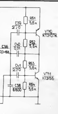

    Прошу о помощи - собрал по схеме бестрансформаторный ГСП по схеме ИЖ-305 и никак не удается запустить генерацию.
    схема:
    стирающая головка подключается параллельно C38, питание - эмиттер VT10. Вместо КТ3107К поставил КТ361, стирающая головка - от микрокассетного диктофона (L=150 мГн, 220 ом)
    подскажите, где копать?

    Если не секрет, зачем она нужна? Если по прямому назначению, может всёж с трансфоматором и симетричную собрать. От качества синуса будет зависить уровень шума. Судя по индексу и схеме, результат будет не очень.

    Управляющий вывод к чему подключен?

    Зачем нужно - собираю на базе ЛПМ от микрокассетного диктофона накопитель на МЛ для компьютера Микро-80. Так что особо высоких требования к качеству стирания/подмагничивания нет. Хотелось бы обойтись минимум деталей и без намоточных узлов.
    Управляющий вывод - что имеется ввиду ? Стирающая головка подключена в параллель к параллельно C38, виден отвод слева.

    Ага. Там отдельного генератора нет, сама ГС - часть схемы генератора. И подмагничивание с неё же берётся. Вообще - сильно похоже на распространение порнографии.

    C39, C41-увеличить емкость пробовали?

    Транзисторы включены не правильно. Надо эмиттерами в кучу, а не коллекторами

    Вроде разобрался - проблема была в характеристик стирающей головки. При подключении стандартной от советского кассетника (L=0,35 мГн, R=2,5 Ом) - все заработало. Видимо, не хватало добротности контура, для высокоиндуктивных головок стирания эта схема противопоказана.
