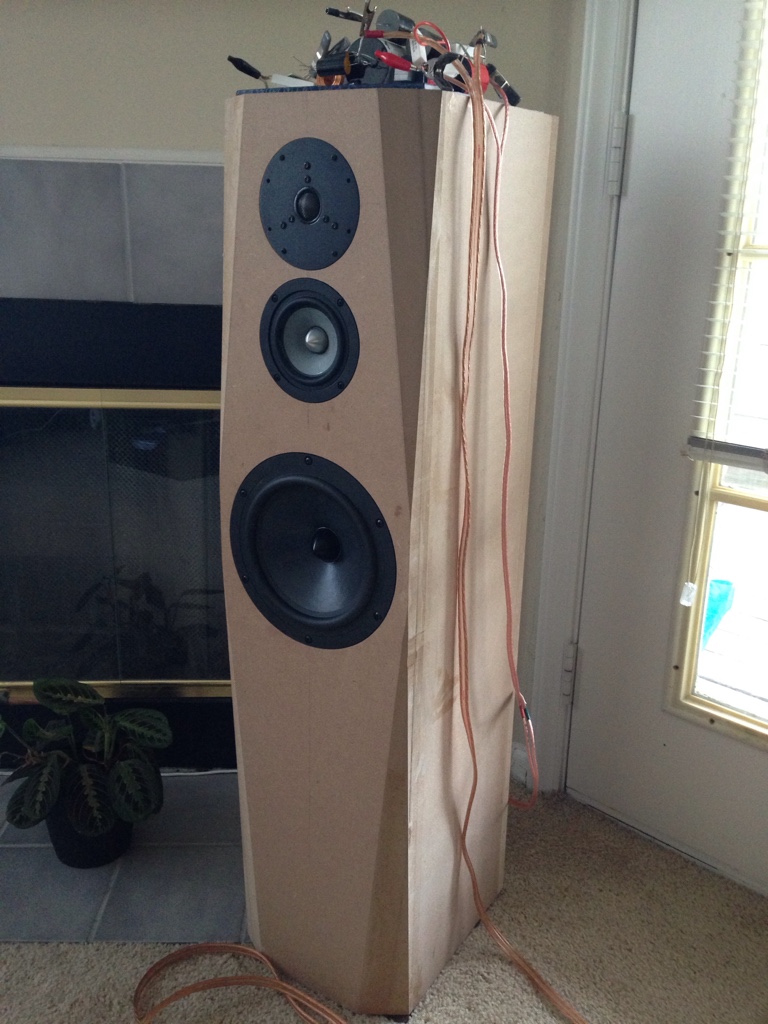

    А АС вот эти (те с 10 ждут очереди пл настройке кроссоверов):

    Дизайн корпуса мне нравится, со шпоном будет вообще шик.
    Предположу, что чуть более младшие, чем Сатори, ринговые пищалки от SB не стльно хуже.
    С Уважением, Анатолий.
