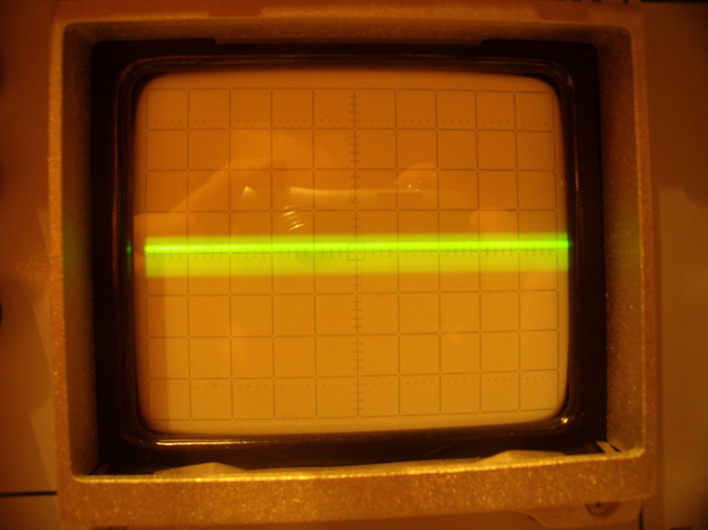

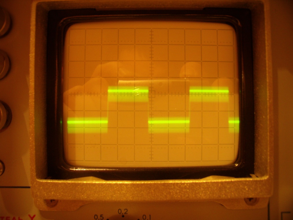

    Обзавелся милливольтметром В3-42 и после проверки работоспособности попытался использовать его как усилитель для осциллографа, подав на последний сигнал с выхода милливольтметра. В описании на прибор отмечено, что выход прибора можно использовать для наблюдения формы сигнала. Но, сколь нибудь четкой картинки на экране осциллографа не получилось. В отсутствии сигнала высвечивается шумовая дорожка, сигнал с калибратора милливольтметра тоже размазанный шумами. Шумы присутствуют на всех пределах измерения, при том, что прибор показывает вроде как правильно (подавал сигнал с генератора низкой частоты), по крайней мере до 10 милливольт (для проверки на меньших пределах у меня пока нет аттенюаторов).
    Вопрос такой - шумы на выходе В3-42, это нормально или прибор неисправен? Если нормально, какой смысл в наблюдении сильно зашумленного сигнала посредством осциллографа? Все равно форма сигнала едва просматривается сквозь помехи. Если же нет, то как избавится от шумов, где искать неисправность? Фото с экрана осциллографа прилагаю. На первой картинке сигнал на входе милливольтметра отсутствует (на пределе 300 В), на второй включен режим калибровки от встроенного калибратора.

    Теоретический шуметь не должен, выход идет до RMS-DC преобразователя.
    А частота у шума какая, может калибратор его наводит?

    Определенной частоты нет, на всех скоростях развертки осциллографа от 50 мс/дел до 0,1 мкс/дел и при любом положении ручки синхронизации на экране плотная шумовая дорожка. Шумы присутствуют с сигналом с калибратора, с сигналом с ГНЧ на входе и вообще без сигнала.

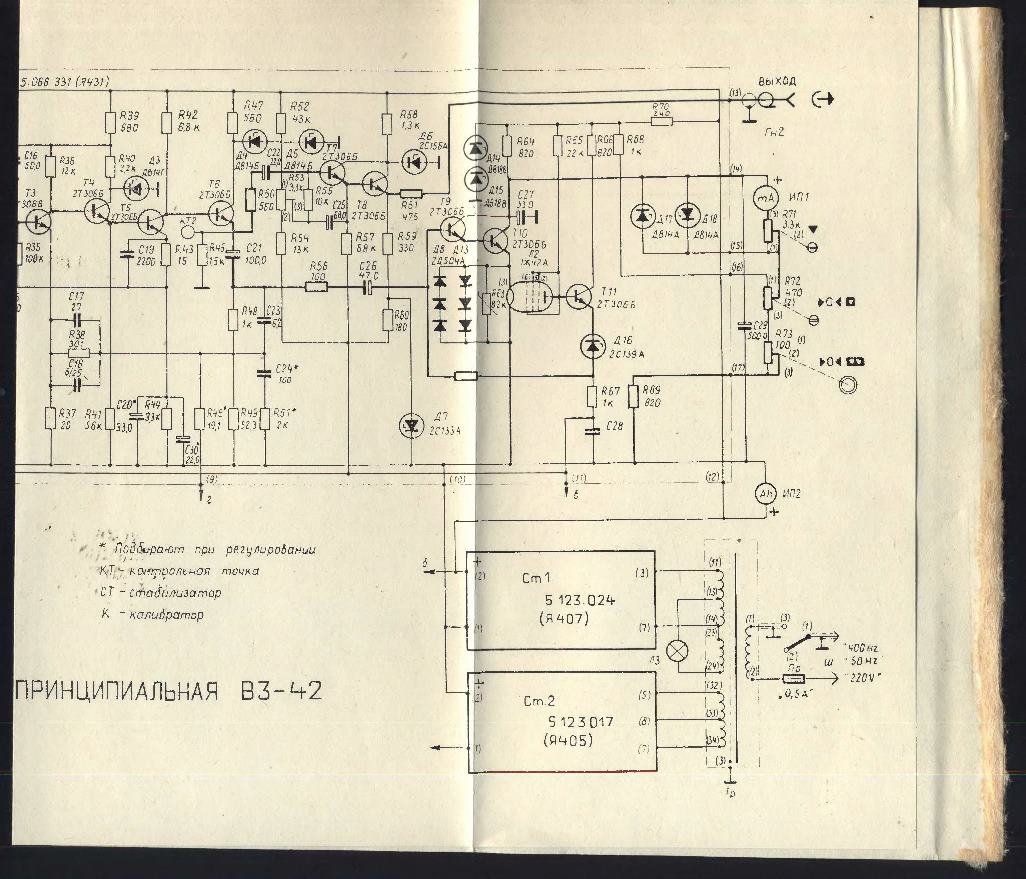

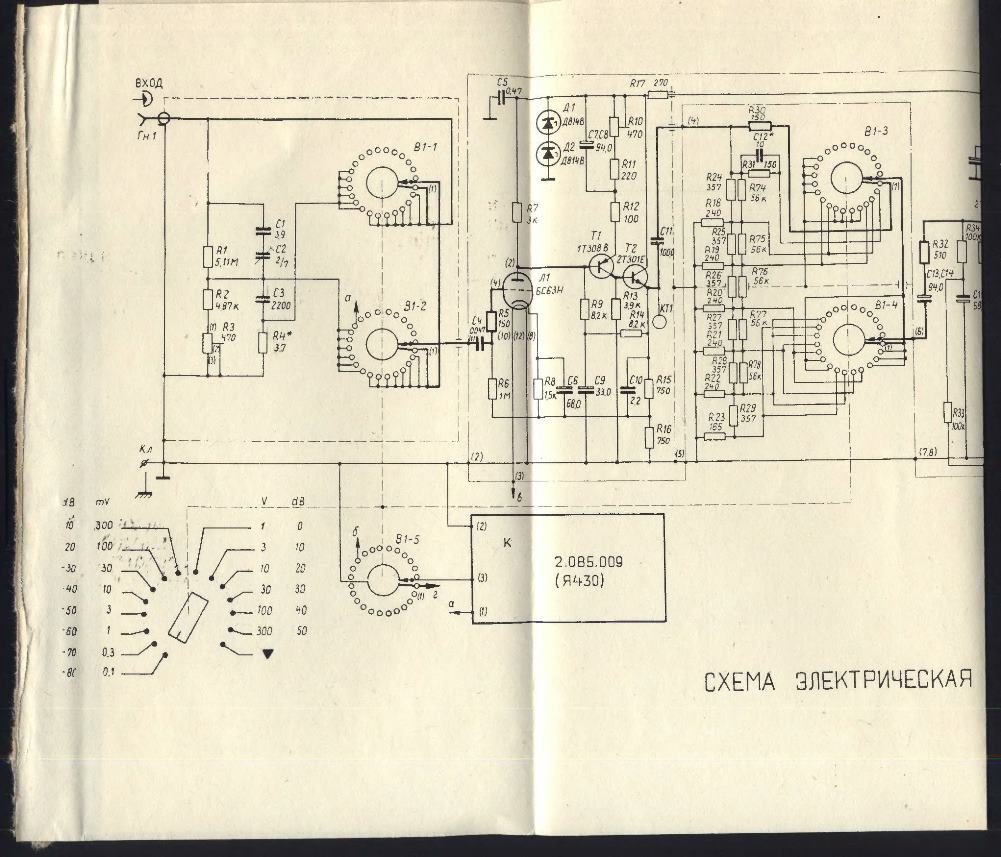

    Схема у меня не открывается. У него не лампа на входе?

    Да, нувистор 6С63Н на входе. Схема на картинках ниже.

    Меняй его. Типовуха, однако.

    Буду искать. Хотя, найти этот триод сейчас, наверное, из области фантастики.

    Каскад с нувистором стоит на входе, после него стоит рулимый делитель и дальше следующий усилитель.
    Вполне очевидно, если при переключении пределов измерений шум на выходе не меняется, то входной усь с нувистором тут не причем.
    Да и пройтись скопом по всему тракту прохождения сигнала не помешает.
