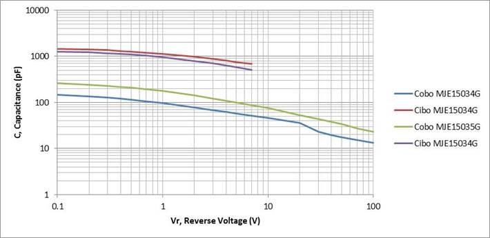

    По умолчанию ёмкости MJE15034/35
    В даташите отсутствуют
    Написал запрос в ON Semi, через пару дней получил график :
    Конечно не 2sa1837...2SA1606, зато тепла отвести можно гораздо больше.
    и сильно меньше, чем у других MJE150XX
