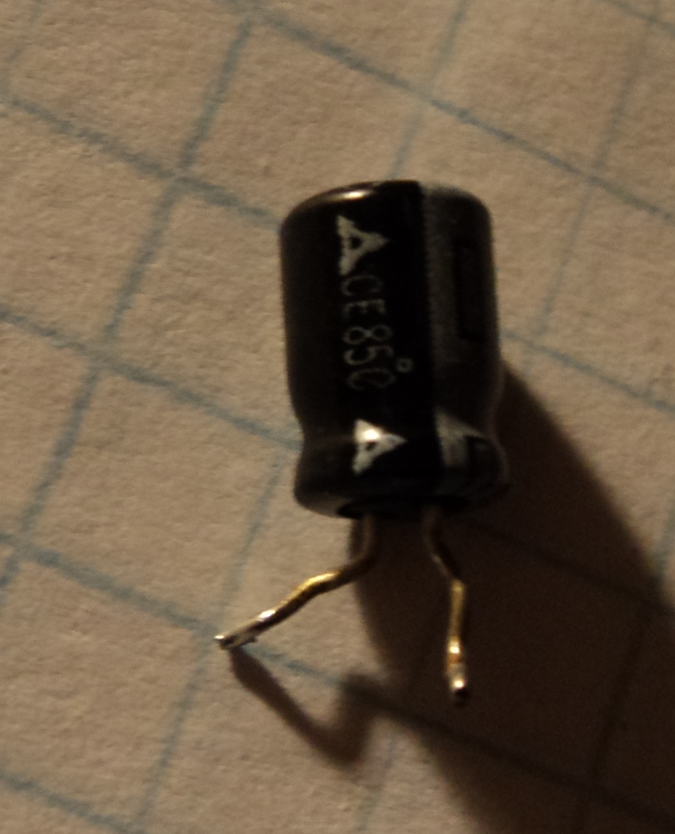

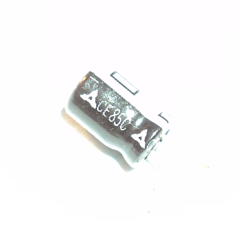

    Помогите опознать конденсатор. Что за производитель? Серия? Какой то треугольник...

    По умолчанию Re: Помогите опознать конденсатор
    Матсушита (Панасоник)
    Еще бы понять серию!?! Полярный, длинна 7мм, диаметр 5мм. Из надписей только - 33мкф, 10В, СЕ 85 градусов, ну и значек этот, старой мацушиты...
    Думал KA серия...так не совпадает диаметр у КА - 4мм
    Думал GA серия - так она 105 градусов.
    Есть идеи?

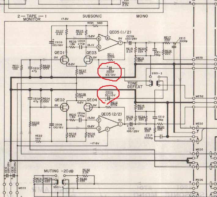

    Стоит в обратной связи ОУ преда интегрального усилителя.
    Я так понимаю это серия К, старая общего назначения но лоу профиль 7мм.
    Судя по сайту Панасоника для К прямая замена КА.
    А что еще можно туда поставить?
    Аудиосерии наверное по своему окрасят звук?
    Это Grundig A-9000 Fine Arts

    Да пофигу, что угодно туда можно ставить.. во-первых, аппарат посредственный, во-вторых, кондер этот там стоит в каком-то вспомогательном сабсоник фильтре.
    А зачем его вообще менять, что с ним случилось?
