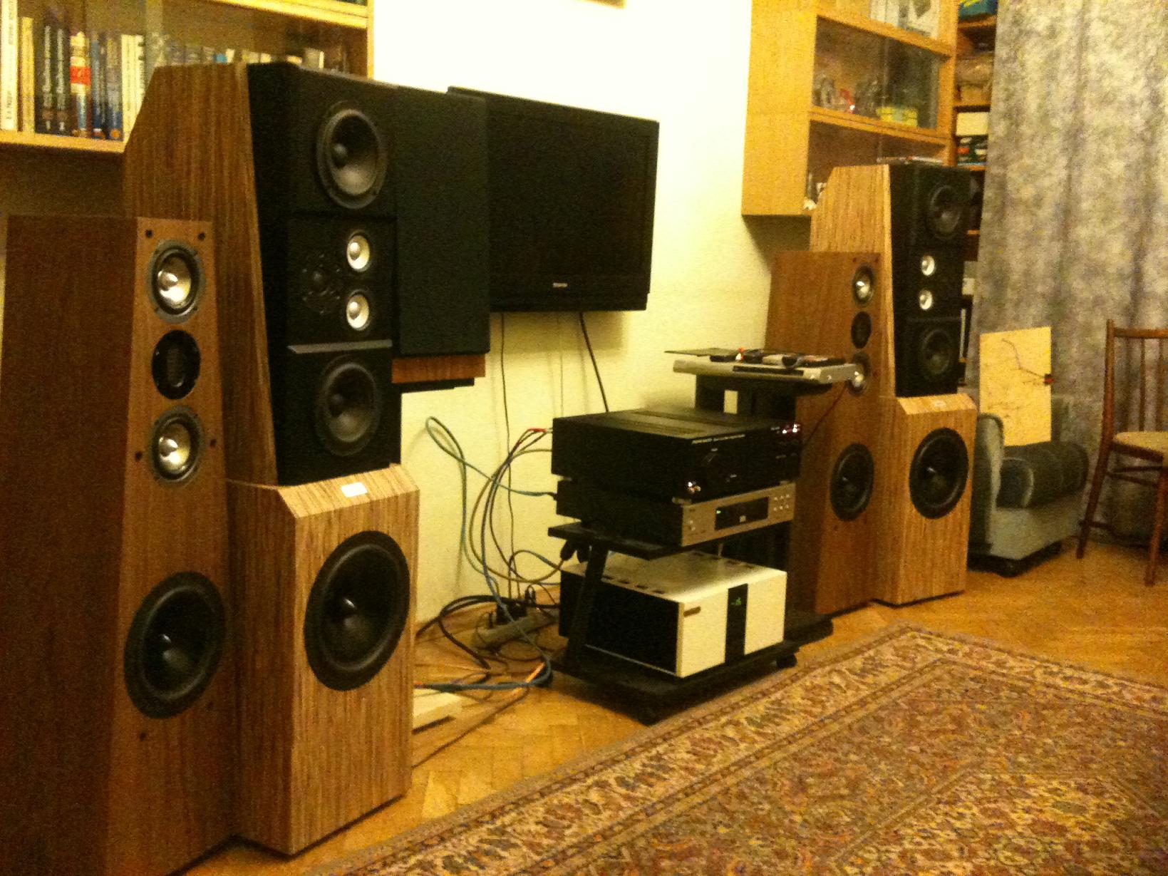

    4-х полоска С.Д. Батя никого не оставила равнодушным на РосХайЭнде 2014 и меня в том числе, естественно Однако на Выставке далеко не все нюансы можно услышать, поэтому я очень благодарен Сергею Давидовичу и Виктору (Vic_MSK) за организацию прослушивания акустики в домашних условиях. Прослушивание намечалось провести сразу после Выставки, но узнав, что планируется замена ВЧ и апдейт фильтров, я решил дождаться финальной версии конструкции. За это время были закончены еще одни Пирамидки, в которые, кстати, и перекочевали ВЧ драйверы из 4-х полоски, так что слушали мы сразу две пары АС.

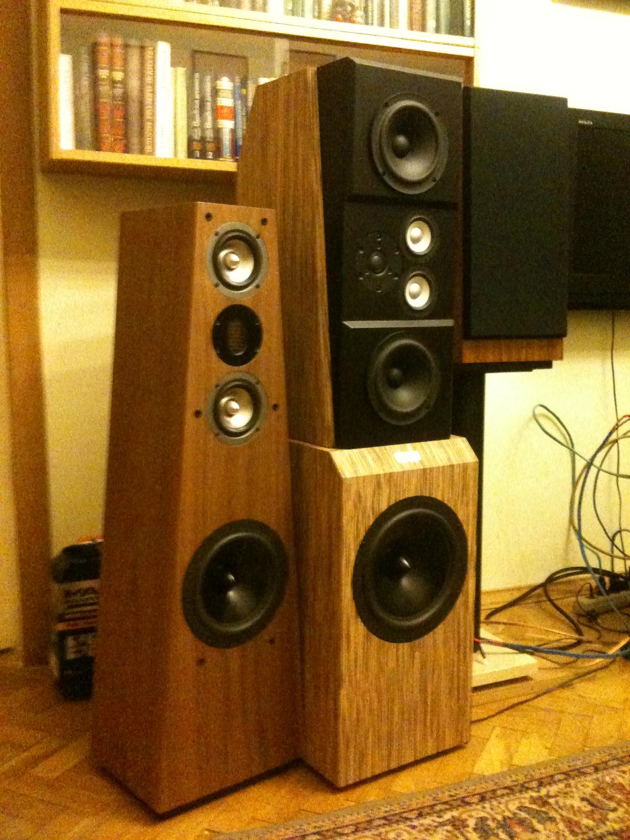

    Сначала про Пирамидки. Это АС достаточно бюджетные по цене, но не по звуку - у них очень "породистое" звучание и высокое музыкальное разрешение. Тональный балланс похож на 4-х полоски с той только разницей, что Пирамидки имеют более скромные НЧ и менее масштабное звучание в целом, что им не мешает строить сцену с замечательной локализацией голосов и музыкальных инструментов. Чувствительность 85 дБ оказалась не помехой даже с моим усилителем, который на 8 Ом развивает только 10 Вт, ну а с УМ Трусова, имеющим 2Х150 Вт внутри, вообще никаких проблем Когда они играют, то возникает интересное ощущение - кажется, как-будто эти АС прибиты к полу Видимо, у такой формы корпуса есть какая-то особая антивибрационная стабильность.
    Вообще, их надо было слушать отдельно от 4-х полосок - когда рядом такие монстры, то невольно начинаешь сравнивать между собой АС, имеющие четырехкратную разницу в цене.

    Сказать, что мне понравились 4-х полоски - это ничего не сказать Я был просто очарован с первых донесшихся от них звуков. То, что удалось услышать на Выставке - это малая часть того полного кайфа, который можно получить от этих АС в нормальных акустических условиях. Дело не только в новом ВЧ драйвере, естественно. Кстати, сведены АС так, что все множество динамических головок звучит одним слитным голосом, без намеков на разделы. АС напоняют помещение звуком, создают музыкальное пространство, имеющее огромную ширину и глубину, в котором голографически отображаются все источники звука. Музыкальная картинка не разрывается при перемещениях слушателя, она просто немного меняется. Не возникает желания описывать по отдельности ВЧ, СЧ, НЧ - они не живут сами по себе, есть музыка, которая льется, как из какого-то нереального, большого сверхширокополосного широкополосника
    В самом начале Виктор мне сказал, что в этом помещении, с его не очень удачной геометрией, инфраниза не будет, но мы его все-таки нашли С саундтреком из Пиратов Карибского Моря 4-х полоски справились легко и непринужденно, накрыв всех нас штормовой волной с недетской инфразвуковой поддержкой И никакого клипа, ни на каких дисках, на Тest CD-IV в том числе. Слушали много всего, в основном оригинальные CD. Что ставили из мной привезенных, я собрал на одно фото:

    Думаю на выставке было процентов 60-70 максимум от текущего состояния изделия.
    Честно говоря, давно такого удовольствия от впрослушивания не получал.
    Быстрый, хорошо артикулированный бас, высочайшее разрешение на сч-вч и главное - фантастическая передача эмоций.

    Молодцы!!! Интереснейшая конструкция АС , поздравляю Уважаемых Авторов!!!
    Усилители под стать 4-х полоске, эх, интересно жить в Москве.
    Можно узнать, каких порядков фильтры, и какой басовик применен?

    "Пирамидку" , мне кажется, удалось доработать до такого состояния, когда для повторения не потребуются акустические измерения. Повторяющим останется только подобрать с учетом индивидуальных предпочтений индуктивности конденсаторы и резисторы. Благодаря компании Diffton, оперативно и качественно изготовившей корпуса, нам удалось в сравнительно короткие сроки сделать новую модификацию этой модели. Теперь есть материал для публикации, я постараюсь это сделать поскорее.
    По четырехполоске требуется еще поработать над корпусом и проработать вопросы активного басового звена. Обещать публикацию в ближайшее время я не могу.
    Благодарю за поздравления, которые относятся к двум авторам АС.
    На верхнем по частоте разделе используются электрические фильтры третьего порядка,которые формируют спады АЧХ четвертого порядка с добротностью около 0.5. Остальные спады АЧХ второго порядка.
    Басовик Dayton RS 270.

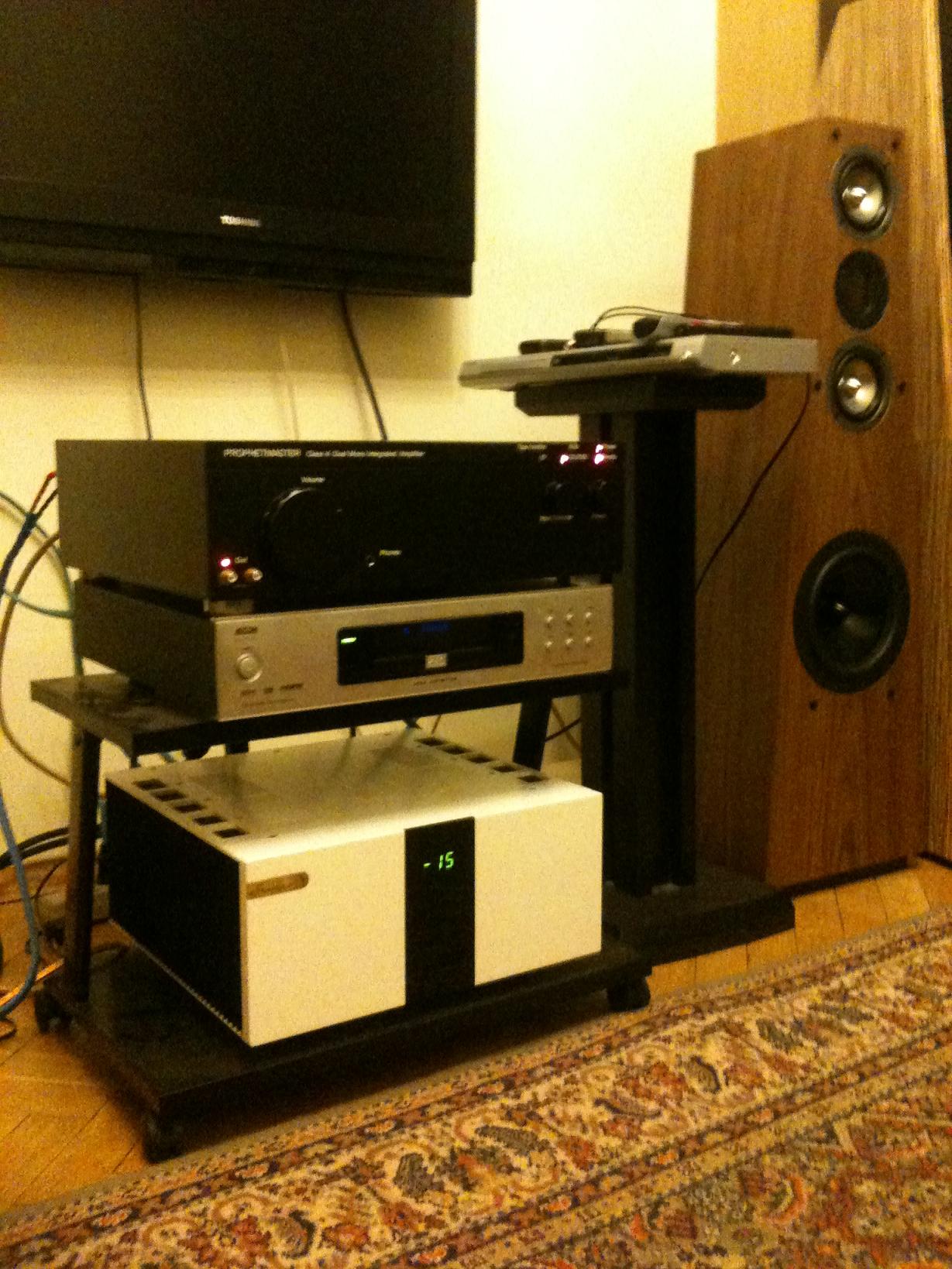

    Про аккустику мне к сожалению нечего сказать, а вот "усилитель в белом" выглядит очень даже!!!
