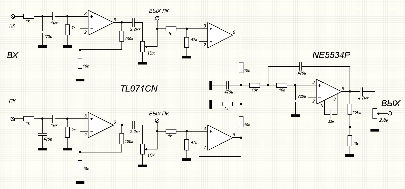

    Накидал тут схемку предусилителя с сумматором и активным фильтром на саб.
    Условия были, создать максимально простую, стабильную, полностью неинвертирующую схему (чтобы не крутить фазу туда-сюда).
    Всякие улучшатели, фазовращатели и инфраобрезатели мне нафиг не надо. Посему схема без них.
    Во первых, все эти аналоговые регуляторы фазы, непонятно что там крутят, во вторых еще и сильно зависимы от частоты сигнала. Ну и на кой оно?!
    В общем вот схемка
Название:	Сумматор и фильтр на саб 2.JPG
    Сигнал со входа в усилитель идет на предварительный усилитель левого и правого каналов, он усиливает сигнал с источника до необходимого уровня.
    Далее сигнал идет на общий регулятор громкости. С которого идет на УМЗЧ левого и правого каналов соответственно, и на сумматор на ОУ (чтобы полностью исключить
    взаимопроникновение каналов), выполненный по схеме повторителя. Далее сигнал идет на фильтр второго порядка, обрезающий ВЧ и усиливающий сигнал до необходимого
    уровня. И с регулятора уровня сабвуфера сигнал идет непосредственно на УМЗЧ саба. Все просто и понятно.
    Коэффициэнт усиления предусилителя фронтов и фильтра/предусилителя саба подстрою уже при сборке, под конкретные УМЗЧ.
    Микросхемы предусилителя фронтов будут TL071СN (ввиду их малошумности и наличия у меня), а в фильтре более мощный NE5534Р.

    И снова много лишнего и бессмысленного, так же как и отказ от инвертирующего сумматора.
    Если сильно экономить на ОУ и не делать субсоник (который по деталям 30-40 руб), то достаточно 4шт, при этом будет ещё и плавная регулировка частоты среза.

    mAxSpace, по моему там все к месту, чтобы схема четко работала.
    Мне она ни к чему.
    У меня саб от 23Гц тянет (частота резонанса лабиринта), АС - полноценные.
    Саб будет чисто поддерживать фронты на самых низах. Типа раз срезал и забыл
    Все остальное можно подстроить софтовым эквалайзером.
    Что может дать инвертирующий сумматор, чего не может неинвертирующий?
    много лишнего
    Можешь на моей схеме вычеркнуть что ты считаешь ненужным? Чтобы я мог объясниться
    А согласование сателита и саба ?
    Вычеркнуть все и сделать другую. Не то что бы совсем плохо, но можн сделать более функционально при этом же колличестве элементов.
    Согласую на уровне входа УМЗЧ сателитов.
    А именно, кондеры на входе усилителей фронтов подберу, до необходимого спада по низам и все. Вот и все согласование
    Заодно это разгрузит фронты, от тех частот которые сейчас им воспроизводить тяжеловато порой.
    Ну хоть на этом спасибо
    Возможно. Спорить не буду. Но регулировки лишние мне не нужны, и я не жадный в плане рассыпухи Зато так все будет четко
    Я понимаю что можно все почти поубирать и оставить пассив один, или примитивный бюджетный шумящий и дико искажающий сигнал актив,
    но это уже будет не то, что я хотел.

    По схеме
    Зачем два каскада с большим усилением?
    Второго порядка маловато будет.
    Непонятно назначение конденсатора (470n)на выходе сумматора?
    Непонятно зачем усиливать сигнал и потом опять ослаблять?
    Один для умзч фронтов. Второй для умзч саба. Усиление еще будет подкорректировано при сборке.
    Да ну... Я всегда их ставил, отлично режут.
    Просто для более эффективной работы фильтра. Могу убрать, если считаете что он вообще не помогает.
    Проходной кондюк на выходе?
    Для 100% устранения постоянки на переменнике. Терпеть не могу, когда дин ползает при регулировке громкости.
    Ну фильтр на опере с единичным усилением сам его ослабляет, вот и приходится усиливать.
    Просто по моему, поднимать фильтру коэффициэнт усиления и цеплять нагрузку к выходу самого фильтра, не очень правильно.
    Я считаю это нарушает работу фильтра.
    Или это касается инвертирующего включения только? Поправьте, если я неправ.

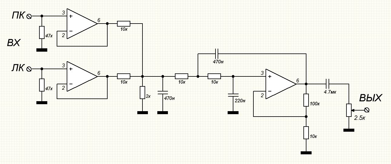

    А то может правда, вот так выход организовать?
    Не будет ли в таком случае плавать частота среза или фаза?

    В общем покубатурив над здравой критикой и помозговав немного, решил что ничего страшного если неинвертирующий фильтр будет усиливать сигнал.
    Схемку подправил. Глазейте в шапке темы. Теперь уж точно ничего лишнего
    Что скажете?

    Мужики, подскажите такой вопросец:
    Если у меня проходной конденсатор на входе 1мкф, а сопротивление входа ограниченно резистором 2кОм, то не будет ли сильного спада по низам?
    И если будет, то насколько целесообразно кондер воткнуть, при таком входном сопротивлении? Учитывая что еще и сабу получать сигнал оттуда.

    subsonic, да, как в шапке. Собрался наконец собирать.
    Кондер на всякий случай, чтобы исключить постоянку с источников. Мало ли что.

    subsonic, мне просто нужно немного усилить сигнал на фронты, суммировать его и пропустить через фильтр обрезающий ВЧ на саб.
    Больше мне собственно и не надо ничего.

    По умолчанию Re: Предусилитель с сумматором и активным фильтром на сабвуфер
    Блин, тоже убрать что ли. Громоздкие эти кондеры, гады.
    Сабовый фильтр лучше не забивать всякими второстепенными модулями.
    Был...
    09.06.2010
    г.Брянск
    3,741
    Иван555,
    Саб чвр? Если да то очень правильно Вам говорят что второго порядка мало, как минимум четвёртый, иначе вылезет гребёнка выше частоты среза и она будет очень отчётливо слышна
