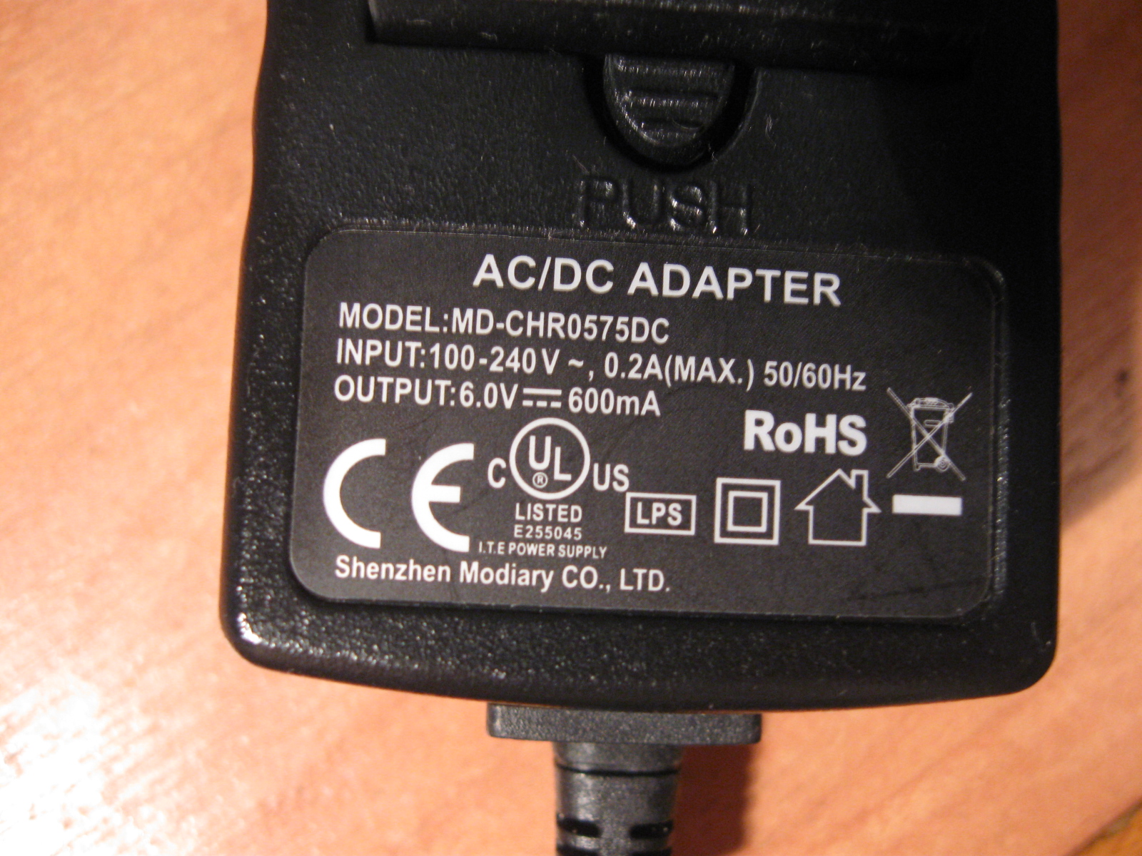

    По умолчанию Прошу помощи цап Arcam rDac
    Такая проблема: цап подключен к компьютеру через usb, периодически теряется сигнал, индикатор с зеленого переключается на красный, и соответственно пропадает звук, случайно выявил такую интересную закономерность - происходят эти отключения в момент, когда выключается свет в комнате, причем при включении света цап работает, отключается только когда свет именно выключается (световой датчик на цапе не установлен, это точно, я искал ), заземления нет (и вероятно никогда не будет). Может быть проблема в блоке питания ? какой-то он подозрительный, вполне может быть вообще не от этого цапа. На всякий случай прикладываю фото блока.
    Буду вам очень признателен и благодарен за помощь !

    По умолчанию Re: Прошу помощи цап Arcam rDac
    Розетку проверили на"отсутствие,присутствие" напряжения в моменты выключения освещения?
    Ну это так "одно из предположений" .Допуская,что у Вас где то в распределительной коробке"напутано " для этого достаточно и обычного индикатора-пробника с неонкой. Попросили кого нибудь пощелкать,а сами в этот момент посмотрели(хотя если в этот момент рвется не правильно расключенный ноль или N) то лучше проверить прибором.
    Прибор возьмете и БП проверьте заодно(сейчас в них такое "качество " тех же проводов).
    Сергей, по-видимому ваше предположение правильно, розетку пока не померил, но купил стабилизированный блок питания robiton sn1000s, подключил, несколько раз включал/выключал свет - цап работает ! Правда один раз было, что при включении света, цап все же потерял сигнал, но в любом случае стало гораздо лучше, до этого цап стабильно терял сигнал при выключении света. Взял блок питания на 1000 мА, к цапу должно быть 600 мА, может надо было на 500 мА брать ? Нажмите на изображение для увеличения.
    Да с "запасом" вполне нормально и даже лучше..ведь Ваш ЦАП сколько потреблял до этого столько и будет потреблять.а вот БП будет "легче жить"..и все таки Вы причину пока до конца не определили ..раз у Вас и с этим БП, но почему то уже при включении пропал один раз сигнал.Но в любом случае проверьте розетку.В распределительной коробке желательно скрутки или "жимки" или,что там у Вас тоже проверить контакт может совсем "плохой" и этого момента включения отключения "просадки напряжения" было достаточно для более частого отключения первого БП, второй более мощный не успевает,но все таки раз отключился...
