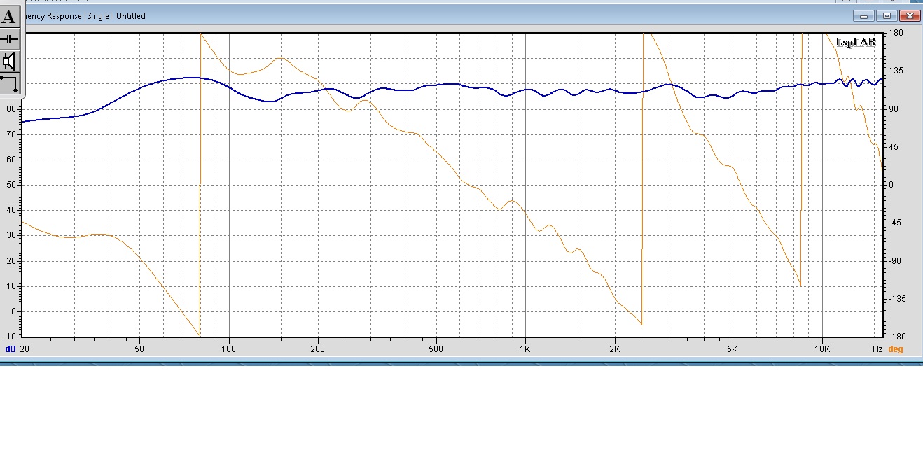

    Аватар для sid2612
    22.11.2012
    476
    По умолчанию Re: ILLUMINATI SYMMETRY
    mr-marlen
    1) В НЧ звене есть "накачка", которую надо убирать либо доп. резистором, либо RLC;- можно поставить резистор. Я поставил, потом попробовал убрать, хуже не стало. Хотя, поставить можно обратно.
    2) Раздел НЧ-СЧ выбран не оптимально и явно не стыкован по фазе; Выбран оптимально, и состыкован по фазе.
Название:	АЧХ Symmetryс фазой.jpg
    3) Раздел СЧ-ВЧ вообще перечеркивает весь СЧ-ВЧ диапазон. Использованная пищалка в такой АС должна играть с 5,5-7кГц, причем на 5кГц не меньше 3его порядка. В текущем варианте - конские искажения и снова нестыковка по фазе. В текущем варианте некоторые двухполоски разорвут этих мамонтов в пух и прах и сольют только ниже 200Гц;
    -это твое личное мнение, я считаю по другому и сделал так, как я считаю. играет хорошо. Пищалка эта прекрасно играет от 4 кгц. люди приедут - оценят звучание. Искажения очень маленькие. я попозже выложу замеры.
    4) ФИ надо размещать не в пол, а посередине двух басовиков сзади, либо 2 шт. симметрично относительно каждого из басовиков (не существенно, но на будущее стоит иметь в виду)
    - А мне вот захотелось сделать ФИ в пол. И на ухудшение звука в худшую сторону это не повлияло. Даже удобнее с размещением - они не критичны к размещению у стены.
    Марлен, ты конечно парень грамотный, но, если считаешь, что ты сделал бы по другому - так сделай.)))
    Последний раз редактировалось sid2612; 15.01.2015 в 09:40.
