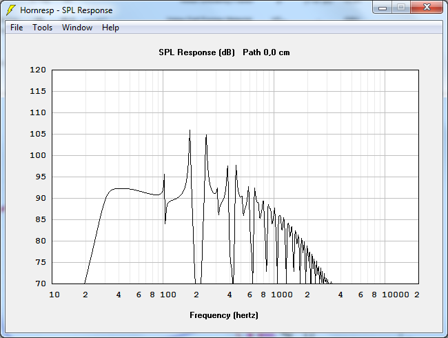

    И опыт сын ошибок трудных... Сделан лабиринт на 8" пирлесе СЛС. Сечение тоннеля по расчету вышло 350 см при SD=213 бас вышел достаточно глубоким (от 30 Гц) однако без демпфирования ожидаемо облегченным.
    Внутри по классике обклеен ватином. В качестве заполнителя экспериментировал с нераспушеным синтепоном и "сендвичем" из синтепона и ватина. Собственно демпфирование 4 верхних из 6 колен дало худшие результаты, а вот заполнив только полость над динамиком бас стал достаточно плотным. Имеет ли смысл экспериментировать с распушенной ватой или другими вариантами на всю длину трубы?

    Пока мерял только карманным спектроанализатором http://www.zzounds.com/item--PHOPAA2 комп с измериловкой еще не успел расчехлить только через недельку смогу.Просто думал склеить последнюю стенку и потом заниматься кроссом только...
    Под глубоким басом я не имел в виду именно нижнюю границу не пойму что Вас удивило. Глубокий и плотный это совершенно разные вещи ИМХО но кто как трактует.Нажмите на изображение для увеличения.

    .. самая простая оптимизация заполнения трубы, это заглушение нечётных мод (3, 5, 7). Ставите микрофон в порт и убираете горбы . Разумеется, КПД трубы будет уменьшаться. Без измериловки, пустое занятие. Подойдёт любой электректный микрофон и спектолаб. Кляп ватином - грубо. Регулируйте плотностью и количеством синтепона, начиная с верхнего конца

    3-я мода и так подавляется, если есть классический сдвиг головки. С Рогожиным я полностью согласен - негоже маленький динамик пускать в сабовый диапазон, по куче причин.
    Octagon, вообще-то, у вас лабиринты получились почти аккурат под MAG 1270MR. Не знаю, какая у вас ширина передней стенки, но если эти дины встанут, будут практически как родные. Так что ящики не пропадут по-любому.

    Спасибо Александр за емкий ответ! Я полностью согласен с Вами что от него не услышишь то что с легкостью выдаст 12". Эти дины просто у меня работали в ЗЯ и честно говоря задача стояла просто расширить диапазон вниз. Результат откровенно не разочаровал, может отчасти и потому что я и не ждал ничего сверхестественного . Я такой бас не получал например 12" гудежным сабом в комнате (естественно в машине он совсем не гудел. При том что комната не подготовлена совершенно. Так что такой тип оформления рулит, теперь надо извлечь из него максимум.
    ---------- Сообщение добавлено 22:46 ---------- Предыдущее сообщение было 22:43 ----------
    Спасибо, сделаю непременно! Как раз при стандартной оклейка ватином моды слышны и на ухо, тут и так понятно. Т.е правильно ли я понял что синтепон например плотностью 250 нужно распушить и заполнить те же 1/3 вверх от головки?
    ---------- Сообщение добавлено 22:51 ---------- Предыдущее сообщение было 22:46 ----------
    Как раз я и решился на изготовление капитальных ящиков так сказать с запасом на развитие. Ширина 276 двенадцать дюймов не потянет, а вот десятку вполне!
    Правильно. Но кроме Вас, никто эту работу не выполнит. Можно посоветовать только направление, а дальше трудитесь сами. Оценку труду может дать только тот, кто слышит ваши АС.
    Вот реальные мои изделия лабиринтов http://baraholka.onliner.by/viewtopi...3&p=49289465на 10 дюймов, это белые АС и 12 дюймов в рупорной АС и в черных, обычных 3-хполосные АС. А вот для 8 дюймов , 2-х полосных, применил трубу Войта. 8 дюймовые, получились очень музыкальные АС, прекрасно звучат!! Успехов Вам в интересной работе. Рекомендую найти книгу: АКУСТИЧЕСКИЕ СИСТЕМЫ СВОИМИ РУКАМИ автор Гапоненко С.В. Издательство НиТ
