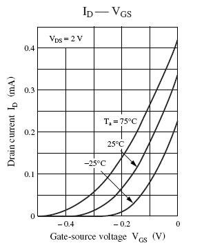

    Современные электретные микрофонные капсюли можно считать уникальными изделиями по соотношению цена/качество. Благодаря этому микрофоны на их основе вытеснили другие типы микрофонов почти во всех сферах применения.
    Тем не менее, у распространенных моделей капсюлей есть одно «слабое место»: встроенный в них полевой транзистор, работающий по схеме с общим истоком (ОИ), при типовом включении имеет «классическую» квадратичную вольтамперную характеристику (ВАХ), изображенную на рис. 1 .
    Рис.1. Нажмите на изображение для увеличения.
    Естественно, такая квадратичная нелинейность незаметна лишь при небольших уровнях входных сигналов. Однако с увеличением входного напряжения неизбежно происходит рост нелинейных искажений вплоть до недопустимых значений.
    Для электретных микрофонов верхнюю границу акустического динамического диапазона условно принято определять величиной, при которой искажения достигают 0.5% (http://www.sengpielaudio.com/calcula...sferfactor.htm). У распространенных моделей капсюлей она обычно ограничена значением 100 дБ именно из-за квадратичности ВАХ. Тем не менее, это всех устраивает, поскольку в большинстве применений такие искажения вполне допустимы, а уровни в 100 дБ встречаются не часто. Поэтому производители капсюлей не заморачиваются проблемой устранения квадратичной нелинейности, тем более, что она немного нейтрализуется внутренней ООС за счет эффекта Миллера.
    Другое дело - измерение искажений высококачественной акустической аппаратуры, например, колонок, у которых они (искажения) иногда не превосходят нескольких десятых долей процента при создаваемых уровнях акустической мощности более 120 дБ. Значит надо иметь измерительный микрофон, дающий при такой громкости на порядок меньшие искажения, чем сам исследуемый объект. Вот тут-то и становится ясно, что электретный капсюль в стандартном включении для этих целей совершенно непригоден. Не поможет здесь и обычный линейный предусилитель - он не только не способен ослабить искажения капсюля (поскольку снимает с него уже искаженный сигнал), он вообще просто войдет в ограничение. Фирменные измерительные микрофоны для таких задач стоят очень дорого, ограничивая массовость подобных измерений, поэтому очень важно найти дешевое решение. Значит, если мы захотим попробовать использовать электретный капсюль, надо попытаться изменить его электрическую схему включения так, чтобы «выпрямить» или «обойти» квадратичность ВАХ полевика.
    Расчеты и эксперименты показали, что компенсация только лишь квадратичности ВАХ способна уменьшить нелинейные искажения в десятки раз. Это дает значительное увеличение верхней границы динамического диапазона капсюля. Сразу предупрежу: как только удается исключить влияние квадратичности и, тем самым, устранить главный источник искажений, обнаруживается, что существуют и другие источники нелинейности, поэтому желательно искать универсальный способ борьбы с ними.

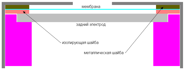

    Из приведенных выше соображений следует, что дальнейшее увеличение диапазона допустимых акустических мощностей требует изменения схемы включения полевика, а, следовательно, внесения изменений в капсюль. К счастью, их изготовители в какой-то степени предусмотрели такую возможность. Капсюль конструктивно выполнен так, что исток транзистора легко отсоединить от корпуса (на TouTubе есть даже видеоролик: Linkwitz Mod of WM-61A Condenser Microphone), и, тем самым, возникает возможность использовать разные схемы включения. Впервые такая «операция» была предложена Линквицем (http://www.linkwitzlab.com/sys_test.htm#Mic). Он перевел транзистор в режим истокового повторителя (рис.2).

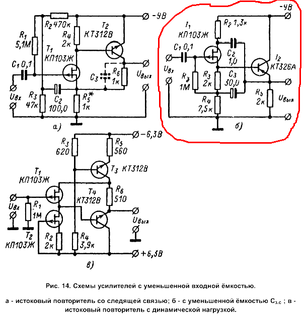

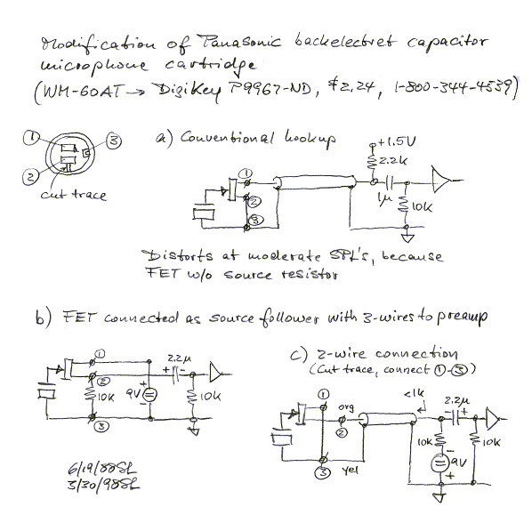

    Это стало революцией в направлении расширения допустимых входных напряжений. Данная схема при достаточно большом сопротивлении в истоке обеспечивает следующие преимущества (создающие условия для достижения малого КНИ): даже при значительных входных сигналах токовый режим полевика остается почти неизменным; напряжение затвор-исток почти не меняется (что также минимизирует влияние емкости исток-затвор на работу каскада); максимальное напряжение сигнала уже ограничивается не напряжением отсечки, а напряжением питания. Из недостатков можно выделить отсутствие усиления (что ухудшает пороговую чувствительность) и сохранение влияния паразитной емкости затвор-сток (которое можно уменьшить, повышая напряжение питания на стоке).
    Тем не менее, в различных вариациях, в том числе с заменой истокового резистора на источник тока, данная схема позволила в симуляторе получать искажения в сотые доли процента для входных напряжений около 1В при разумных напряжениях питания.
    Еще один вариант схемы включения транзистора промелькнул на форуме в теме "пред для электретного микрофона" (пост #259, Vlad Zhdanov) и, возможно, его также имел в виду другой участник (тема «выбираем измерительный микрофон», пост #1057, ANEK). К сожалению, этот вариант не был доведен до участников форума в более полной проработке, поэтому не получил развития в обсуждениях. Суть его состоит в том, что встроенный транзистор используется в обычном усилительном режиме, когда сигнал снимается со стока, но в исток тоже добавлен некоторый резистор. Хоть этот резистор уже сам по себе снижает искажения каскада, на него дополнительно подается сигнал ООС с выхода предусилителя. Получается типичный, охваченный ООС, УНЧ, в составе которого полевик капсюля выполняет роль входного каскада. Сначала была мысль продолжить этот путь, доведя его до рабочей схемы. Но потом родилось более простое и, как оказалось по результатам моделирования, более эффективное решение, о котором пойдет речь во второй части.

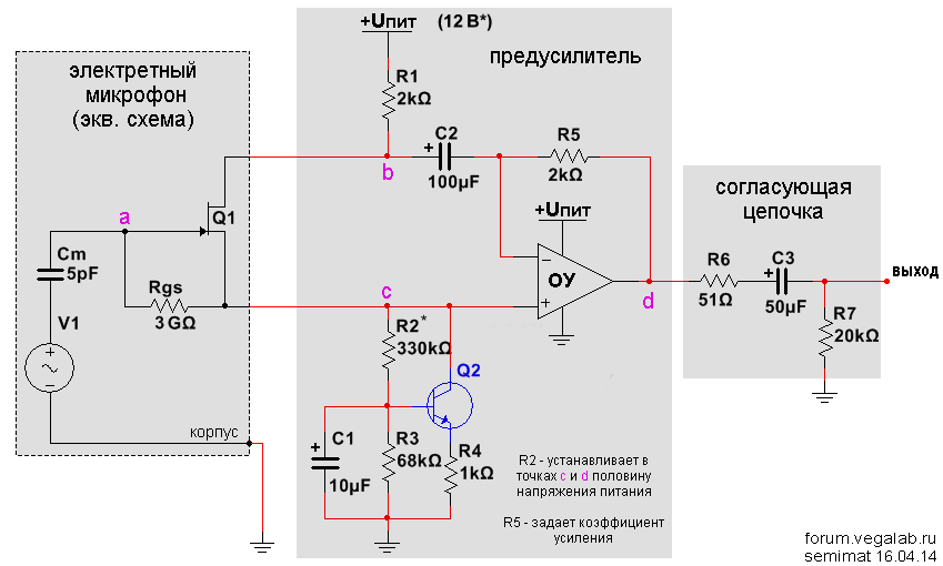

    Вторая часть. Предлагается схема..
    Итак, стало ясно, что при попытке расширить диапазон входных напряжений встроенного полевика до напряжений порядка одного Вольта и более, необходим отказ от схемы с ОИ и использование, как минимум, истокового повторителя с исполнением процедуры разрезания металлизации на задней контактной площадке капсюля. О замене полевика на принципиально другую электронику путем вскрытия капсюля речи не идет - слишком деликатная процедура, чтобы рекомендовать ее для массового повторения.
    Второе, что стало ясно - это необходимость вообще постараться заставить полевик работать так, чтобы все его режимы почти не менялись даже при больших напряжениях сигнала. Тогда, можно ожидать, что и все факторы, приводящие к нелинейностям, одновременно будут минимизированы.

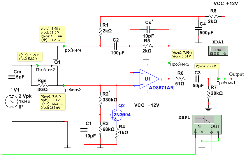

    Один из возможных вариантов схемы, в которой реализованы эти принципы, представлен на рис.3.
    Рис.3.Нажмите на изображение для увеличения.
Название:	ПУ semimat.png
    Рассмотрим, как в этой схеме реализованы методы стабилизации режимов…
    В первую очередь надо стабилизировать ток полевика. Проще всего это делать истоковым повторителем. Однако обычный резистор в цепи истока должен быть очень большим (более 100 кОм), чтобы рассчитывать на максимальное снижение искажений. Но тогда при типичном токе полевика 0,2…0,4 мА потребуется напряжение питания до 40 Вольт и более. К тому же, схема будет иметь низкую температурную стабильность, поскольку у полевика температурный коэффициент тока составляет примерно 2 мкА/C° (см. температурную зависимость на рис. 1 ). В связи с этим, вместо резистора в цепи истока использована несложная схема на транзисторе Q2, дающая по постоянному току и на частотах ниже 0,25 Гц дифференциальное сопротивление менее 10 кОм, а на частотах выше 20 Гц, наоборот - более 250 кОм. Кроме того, резистор R4 подобран так, что температурный коэффициент тока схемы равен 2 мкА/C°. Таким образом, если конкретный экземпляр полевика будет действительно обладать указанным температурным коэффициентом тока, то каскад окажется стабилизирован в диапазоне температур ‑25...+75 C°.
    Это схемотехническое решение также практически полностью исключает влияние паразитной емкости затвор-исток одновременно и на работу схемы, и на входную емкость каскада, поскольку напряжение на истоке полностью повторяет напряжение на затворе.
    Осталось придумать схемное решение, чтобы и напряжение на стоке повторяло напряжение на затворе: тогда транзистор будет всегда находиться примерно в одном режиме. Для этого можно всего лишь немного изменить типичную цепочку R1-C2-R5 отрицательной обратной связи операционника (с привычной R-R-C на R-C-R) и замкнуть её не на землю, как обычно, а на плюс питания. Теперь, если сток полевика подключить к резистору R1 (в точку b), то задача оказывается решенной. Вот и вся схема… Настраивается она одним резистором R2 так, чтобы напряжение на выходе операционника (точка d) было примерно равно половине питания. Напряжения в точках a и c также автоматически станут равными этому значению.
    Согласующая цепочка R6‑C3‑R7 служит для отсекания постоянной составляющей с выхода операционника и снижения громкости щелчка при «горячем» подключении преда ко входу последующего усилителя, а также для уменьшения влияния емкостной нагрузки в виде длинного выходного соединительного кабеля на работу операционника.

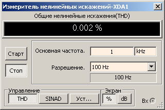

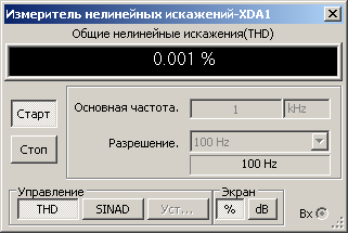

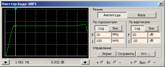

    Чтобы проиллюстрировать способность данной схемы работать с большими уровнями входных сигналов, на рис. 4а представлен ее вариант с двуполярным питанием, где операционник использует +/- 15 В (чтобы не было ограничения по выходу), а основной каскад питается лишь от +/- 6 В. Как видно из моделирования, при амплитуде входного сигнала в 6 В искажения составляют 0,002%. Если же не предвидится таких больших входных сигналов, полное питание этого каскада можно снизить вообще до 6 В.
    Рис.4. а)Нажмите на изображение для увеличения.
Название:	макс сигн схема.png
Название:	макс сигн АЧХ.png
Название:	макс сигн КНИ.png
    На рисунках 3 и 4 были представлены самые простые варианты схемы для знакомства с принципом ее работы и возможностями. На практике еще надо позаботиться о том, чтобы пульсации и шумы источника питания не попали на инвертирующий вход операционника через цепь R1-C2, а затем на его выход. Поэтому в рабочем варианте схемы надо поставить фильтрующую цепочку R8‑C4 (или две), как показано на рис. 5а).

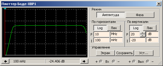

    Также, если операционник в силу своих особенностей дает подъем АЧХ на своих предельных частотах, может быть полезной корректирующая емкость Cк. Как видно из рис. 4б, там имеется небольшой подъем АЧХ на 6 МГц, а в схеме на рис. 5б его уже нет благодаря этой емкости.

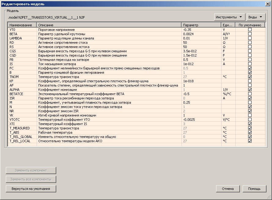

    Чтобы другие могли самостоятельно повторить симулирование, я привожу используемую модель полевика (рис. 6). Естественно, могут вызвать вопросы значения некоторых параметров. Я принял их такими на основе анализа разных моделей, использовавшихся участниками форума, усреднив и округлив их (ведь это лишь типовые значения, которые меняются от экземпляра к экземпляру). Некоторые спорные значения, которые приводили к противоречивым результатам (например, не давали правильной величины реального тока транзистора), я заменил на значения по умолчанию для симулятора «Multisim 12» или старался подобрать их так, чтобы такие стандартные характеристики, как напряжение отсечки, начальный ток и удельная крутизна остались соответствовать реальности, определяемой формой графика на рис. 1. Ваше право изменить их.
    Рис.6.Нажмите на изображение для увеличения.

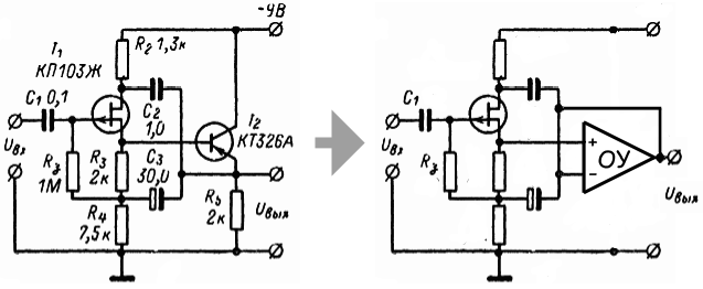

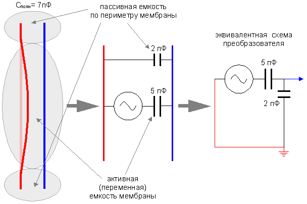

    Сама идея схемы (рис.1), как оказалось, уже полвека применяется для уменьшения входной емкости усилителей ( http://zpostbox.ru/fet_based_ac_amplifiers.html ; надо было лучше изучать литературу, чтобы не изобретать велосипед!):
    Рис.1.Нажмите на изображение для увеличения.
Название:	усил с мал вх емк.png
    Использование же операционного усилителя в режиме Ку=1 вместо простого эмиттерного повторителя (рис. 2) позволяет существенно повысить все ключевые характеристики схемы:
    - практически полностью обнулить входную емкость, определяемую полевым транзистором;
    - в минимальной степени ослабить сигнал, создаваемый мембраной микрофона.
    - максимально увеличить диапазон допустимых входных напряжений при минимальных искажениях;
    - получить очень малое выходное сопротивление схемы;

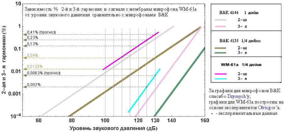

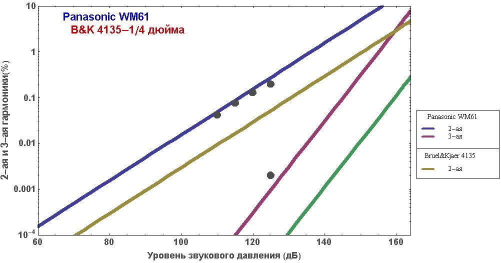

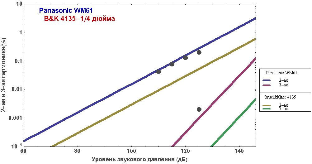

    Кто-то скажет: но мы же устранили главные искажения, а те, что остались, во-первых, уже несущественны, а, во-вторых, нам неподвластны. Думаю, что это вопросы спорные...
    В связи с ограниченностью времени, начну пока с вопроса о величине "прочих" искажений.
    Как только появился "идеальный" предусилитель, возникла реальная возможность измерить эти "прочие" искажения, что и было сделано участником форума olvicgor*ом (пост #2733 ). И вот тут оказалось, что искажения капсюля WM-61a, определяемые нелинейными свойствами акусто-электрического преобразователя (колеблющейся проводящей мембраны в поле электрета), не очень-то и маленькие. Для наглядности я объединил графики искажений фирменных микрофонов, которые привел Dzymytch в посте #2074, добавив туда графики уровней гармоник для WM-61a, построенные на основе данных из поста #2733.
Название:	mic distortion WM-61a.png
    Из графиков видно, что искажения WM-61a существенно (в 10 раз!) больше искажений фирменного микрофона B&K того же диаметра (1/4 дюйма). При 120 дБ SPL вторая гармоника составляет 0,13%. При бОльших уровнях искажения еще больше. Я считаю эти искажения неудовлетворительными. Смириться с ними можно только от безысходности.

    если имеются следующие параметры для wm61, могу попробовать смоделировать его искажения, много времени это не займет.

    "Сигнал на затвор полевика подаётся через ёмкость 7pF, имитирующую ёмкость капсюля. Почему именно 7pF? Диаметр центрального электрода примерно 4.53мм. Зазор между центральным электродом и электретом (подвижной мембраной) определяется толщиной пластиковой шайбы и равен 0.02мм. Отсюда рассчитывается ёмкость которая приблизительно равна 7pF."
    Я на основе той фотографии сделал свои оценки размеров деталей и сравнил с измерениями на основе другой, имевшейся у меня фотографии:
Название:	детали капсюля.jpg
ID:	216110 (сейчас не могу найти, из какого поста я сделал эту вырезку).
    В результате я согласился с оценкой begemot*a, но обратил внимание, что не вся площадь заднего электрода, образующая с мембраной конденсатор, является активной и предложил разделить её на активную, имеющую емкость 5пФ (там, где мембрана подвижна) и пассивную, отделяемую от мембраны прокладкой, имеющую емкость 2пФ (тот самый рисунок, который я привел в теме "выбираем измерительный микрофон"):
    К этой последней емкости, чтобы получить полую паразитную емкость лучше бы ещё добавить емкость "задний электрод-корпус", которую я оцениваю (наугад) в 1 пФ. Итого, паразитная емкость - 3 пФ.
    Правда, при моделировании своих схем я эту емкость отбрасываю чтобы ужесточить условия по искажениям (эта емкость ослабляет сигнал и одновременно увеличивает эквивалентную емкость его источника: и то и другое уменьшает искажения). Это "идеологически" не критично, поскольку у меня в модели входные искажения возникают не за счет переменной емкости (она фиксирована - 5пФ), а синтезируются схемотехнически на нелинейном каскаде.
    Данные по чувствительности преобразователя (сигнал на затворе полевика в "идеальном" включении со следящими ОС) я взял из постов olvicgor*a. Поскольку этот параметр определен приближенно и вообще имеет разброс, я округлил его до величины в 1 Вольт р-р при SPL=120 дБ (теперь я использую именно это значение при моделировании предусилителей, компенсирующих мембранные искажения). Это соответствует 17,68 мВ(rms)/Pa(rms).
    Вот, пожалуй, все данные по WM-61a, которыми я располагаю. Их не хватает для оценки искажений... Но искажения WM-61a, приведенные в предыдущем посте, - они получены в корректном эксперименте, им можно доверять. Может тогда попробовать выполнить обратную задачу - по этим искажениям оценить плотность поверхностного заряда и сравнить с теми значениями, которые ты нашел в книге?

    Вот что получилось.
    Параметры капсюля (WM61A) следующие:
    "Panasonic wm61";
    напряжение поляризации........................................E0 = 335 В (при плотности заряда- 10 nC/cm2)
    чувствитель............................................................S0 = 17.7 mV/Pa,
    Радиус диафрагмы(движущейся части) ...................Rd = 1.8 mm,
    радиус заднего электрода.......................................Rb = 2.275 mm,
    расстояние между электродом и мембраной............D0 = 25 um,
    Площадь отверстий в заднем электроде .................Ah = 1.33 mm2,
    Паразитная емкость...............................................Cp = 2 пФ.
    Четыре серые верхние точки- измеренная 2-ая гармоника (то, что нашел в данной теме, пост 2733 Olvicgor), серая нижняя точка- 3-ая гармоника.
    тоже самое, но для удобства в меньшем дБ интервале.
Название:	wm61jpg 60-146dB.JPG
    Благодарю semimat за ценное замечание. Немного подкорректировал Математическую модель микрофона(для электрета панасоник радиус мембраны надо приравнять радиусу заднего электрода, тогда результаты получаются корректными).
    После корретировки- теоретическая модель очень хорошо совпадает с измеренными КНИ. Так, согласно теории, максимальный для WM61A SPL, при величине КНИ в 3%,- 146 дБ, и в основном определется второй гармоникой.
    Свобода варьирования параметров небольшая- в основном это плотность заряда в приделе 5-20 nC/cm2. Немного можно покрутить емкости капсюля, что координально не влияет на КНИ. А вот от чувствительности микрофона- уровень КНИ зависит очень сильно. Чем выше чувствительность- тем выше КНИ (видимо, связанно с большим смещением мембраны). Потому измерение искажение с помощью WM61A- не самое лучшее решение в принцпе. Тот же Monacor mce4000 для этих целей должен быть куда более подходящим капсюлём. Monacor mce2000 бул бы самым оптимальным выбором, он и полинейнее, и чувствительность подходящая для более корректного измерения КНИ в сравнении с WM61A , но найти его будет проблематично, т.к. его не выпускают.
    Описание математической модели- в прилагаемом пдф.

    Цитата Сообщение от Dzymytch Посмотреть сообщение
    После корретировки- теоретическая модель очень хорошо совпадает с измеренными КНИ. Так, согласно теории, максимальный для WM61A, при величине КНИ в 3%- 146 дБ, и в основном определется второй гармоникой.
    Dzymytch, спасибо за результаты! Для меня это как раз то, что нужно - совпадение теории с практикой.
    Теперь остается только рассмотреть несколько электрических схем, уменьшающих искажения капсюля в целом (а не одного ПУ) до величины менее 0,015% на акустических мощностях более 120 дБ SPL.
    Olvicgor уже на практике предложил и опробовал один из возможных вариантов, дающий такие результаты для WM61A именно на этих уровнях мощностей и искажений. Но есть и другие варианты схем, обладающие некоторыми преимуществами. О них также следует рассказать и в целом провести некоторое обобщение исследований.
    Если вместо WM61A будет использован капсюль с лучшими характеристиками - это только облегчит подавление искажений. Но и капсюля WM61А в принципе уже достаточно для изготовления неплохого любительского измерительного микрофона. Капсюль же с малой чувствительностью будет требовать ПУ с малыми входными шумами, и это может стать проблемой.

    Как мне кажется, все ширпотребовские капсюли конструктивно устроены одинаково и очень просто: чтобы обеспечить "дешёвый" и надежный малый зазор между мембраной и задним электродом, необходимо, чтобы задний электрод прижимался своими краями к изолирующей шайбе (см. рисунок).
    Это означает, что диаметр заднего электрода всегда чуть больше диаметра подвижной части мембраны. Я думаю, что попытка сделать задний электрод маленького диаметра сильно усложнит конструкцию. Думаю, что низкая чувствительность может быть связана либо с тем, что толщина прокладки больше, либо электрет похуже и расположен на мембране а не на заднем электроде, либо воздушный объем внутри капсюля меньше и, соответственно, упругость воздуха выше - и смещение мембраны меньше.
Название:	капсюль констр.png
