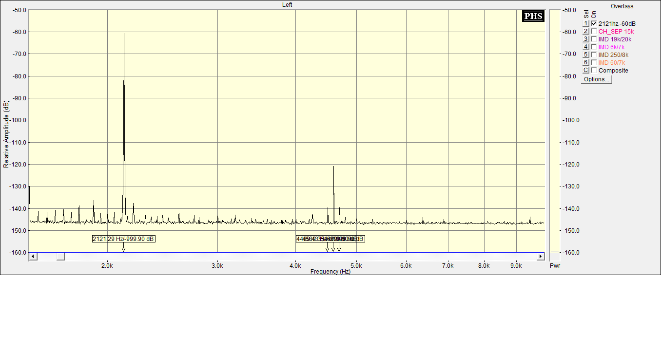

    Особенно печальна 3-я гармоника.
    Да мне вот тоже непонятно, откуда она вылазит.
    С другой стороны - у моих АЦП на сильном сигнале свои гармошки лезут.
    Вобще наличие хоть чего либо на -60 удивляет
    Тут я как раз спокоен - скорее всего это артефакты цифровой регулировки уровня.
    в реальности может все бьіть совсем по другому
    Да на слух вроде не плохо, товарищь доволен.
    (это картинки не с его экземпляра а с моего макета, надо будет его взять померять)
    По умолчанию Re: Дешевый ЦАП для начинающих
    зря, думаю - там все таже 3-я гармошка
    Оказалось - это старый АЦП выеживался.
    Перемерял и выложил обновленные измерения.
    Отак от, "послушав спектрьі" и можно сделать очевидньій, неправильньій вьівод!
    "послушав спектрьі"
    Дык, я его слушал живьем гораздо раньше чем спектры стал снимать.
