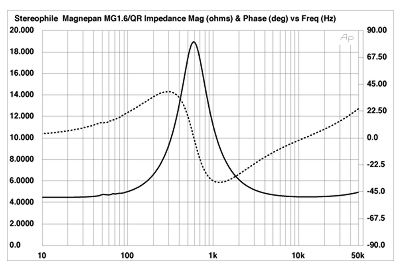

    Вот и добралась Noosfera Echo авторского исполнения до моей скромной системы.
    Сегодня товарищ принес ее на прослушивание.
    АС у меня Магнепланары чувствительностью аж а 84 дБ 4 Омники поэтому у меня давно было такое чувство что маловато будет для усилителя.
    Так оно собственно и случилось.
    Слушали с CD Sony CDP228 esD с разными межблочниками от самодельных до фирмы.
    Звук не порадовал. Банально не хватало громкости для комфортного прослушивания фонограмм. Ставили тест от Олега Prophetmaster CD 3
    Тех НЧ что были в комнате с АС ILLUMINATI SeHi естественно не было. АС по конструкции просто физически не могут воспроизвести его,но их не за воспроизведение НЧ любят .
    Общая громкость была выкручена на усилителе на уровне -10дБ по дисплею. Дальнейшее увеличение громкости начиная с -7дБ усилителю было не по плечу. Стереопанорама сваливалась в кашу и начинался откровенный клипинг.

  13. #533
    Аватар для ИГВИН
    13,067
    По умолчанию Re: Noosfera.
    Спасибо, Олег, за подробный отчет.
    Как известно, Магнепланары на дороге не валяются - ты первый кто подключил их к Echo.
    Соответственно, буду не рекомендовать такую связку - для планаров данный усилитель не подходит.
    По чутью входов усилителя действительно, при обычном выходном напряжении источников на -10dB уже подходит к клиппингу. В нуль только со некоторыми источниками, типа усей-корректоров.
    Интересно, что на крохотные Yamaha NX E300 этот же усилитель играет очень хорошо. Точнее - они с ним играют.
    Полагаю, дело не в чувствительности, а именно в импедансе. Потому что чутьё у них вряд ли выше, чем у Магнепланаров.

    ИГВИН, Вот график импенданса моих АС Нажмите на изображение для увеличения.
ID:	205761 Я тебе скажу что он совсем не злобный и не опускается ниже 4 Ом.

    Аватар для ИГВИН
    13,067
    Ага, с виду ничего страшного. Но не играют с Echo.
    Придется для Магнепланаров разработать специальный усилитель. Может он и для всех других будет отличным.

    08.03.2010
    2,708
    Думаю дело не в импедансе, а в чувствительности.Похожее на описание наблюдал только с 3х полоской Г.Крылова на купольной Вифе, вроде неплохо звучит, пока не послушаешь с любой другой АС.Причем с Westlake HR1 Эхо отлично звучал, не смотря на пару 15" басовиков и низкий импеданс на НЧ.Но там чувствительность под сотню.
    Причем проблема низкочувствительных АС сильно зависит от реализации системы в целом- я с АС 87дБ 8Ом слушаю чаще всего на 0,5Вт, крайне редко на роке доходит до 5Вт, при этом ощущение как на рок концерте, не далеко от сцены.Просто из-за разных проблем в системе может заметно ухудшаться микро и макродинамика- все время хочется сделать громче.К примеру, в чужой системе с АС 93дБ, приходилось слушать громче -7дБ(после этого значения слышно ухудшение звука).Так что нельзя вот так просто сказать, с какой АС как будет звучать, не только в ней может быть проблема.

    Pitterson, получается что у меня и у
    Olegyurich, уши не той системы Я думаю будь Noosfera Echo раза в два мощнее все было бы куда лучше.
  20. #540
    Аватар для ИГВИН
    13,067
    Я думаю будь Noosfera Echo раза в два [мощнее] все было бы куда лучше.
    50W/канал - как думаешь?
