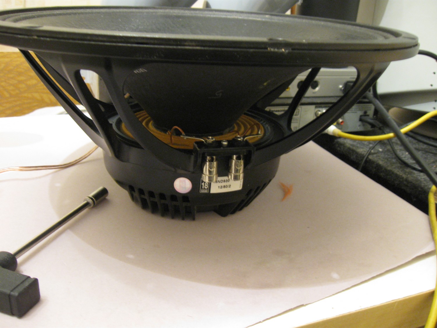

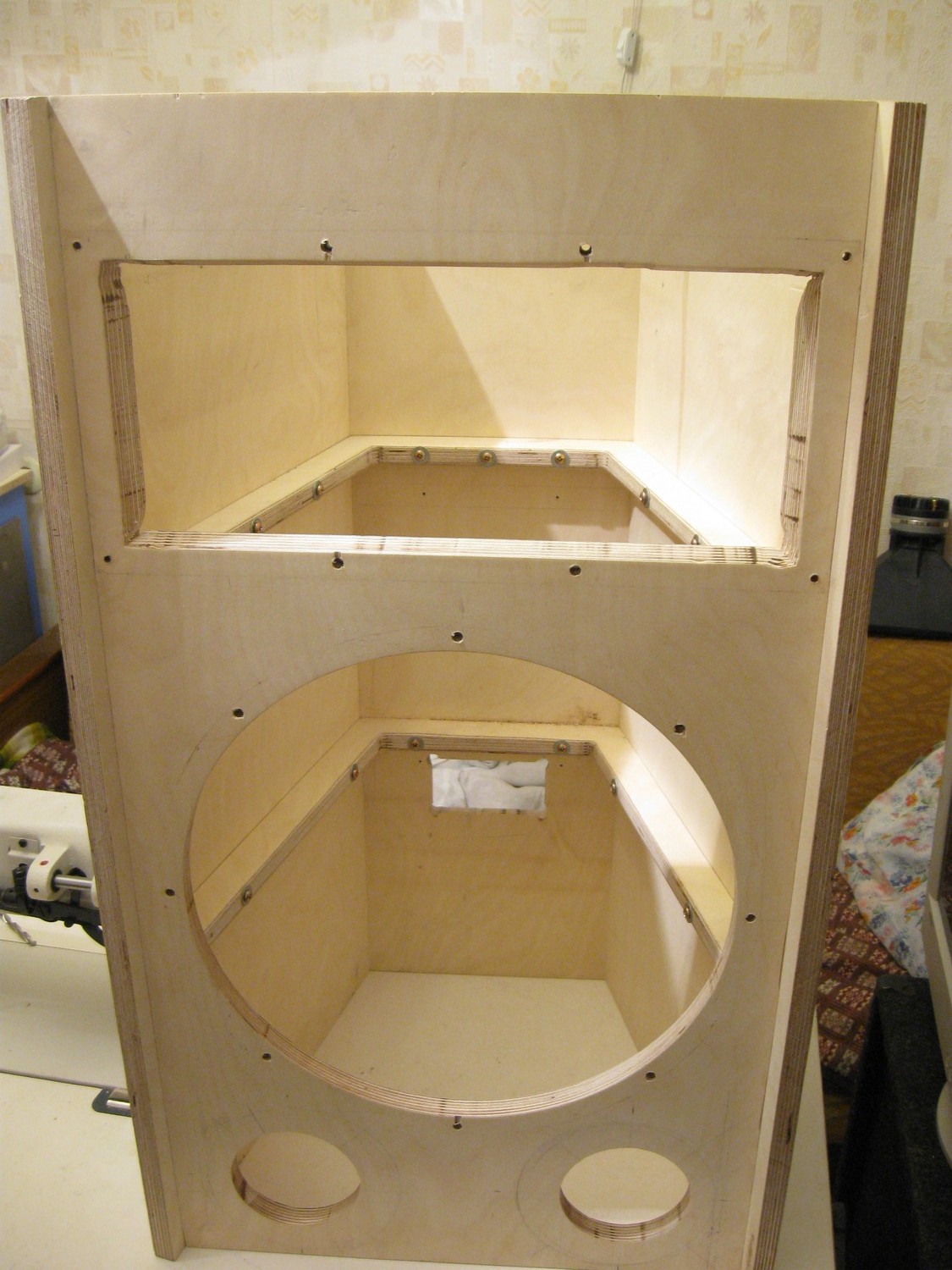

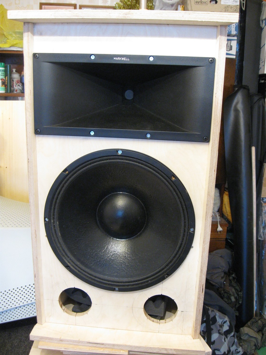

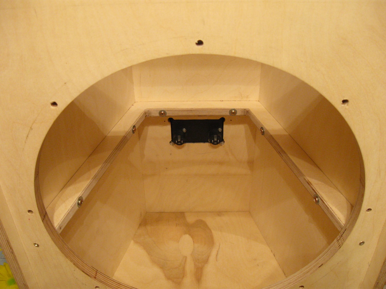

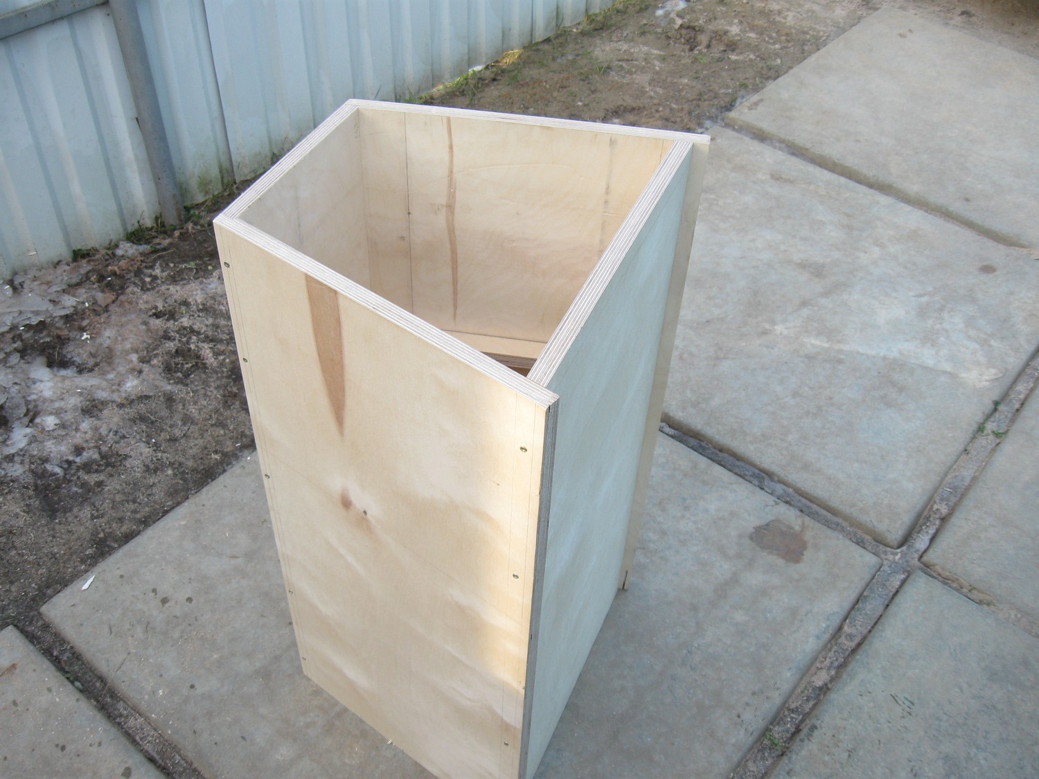

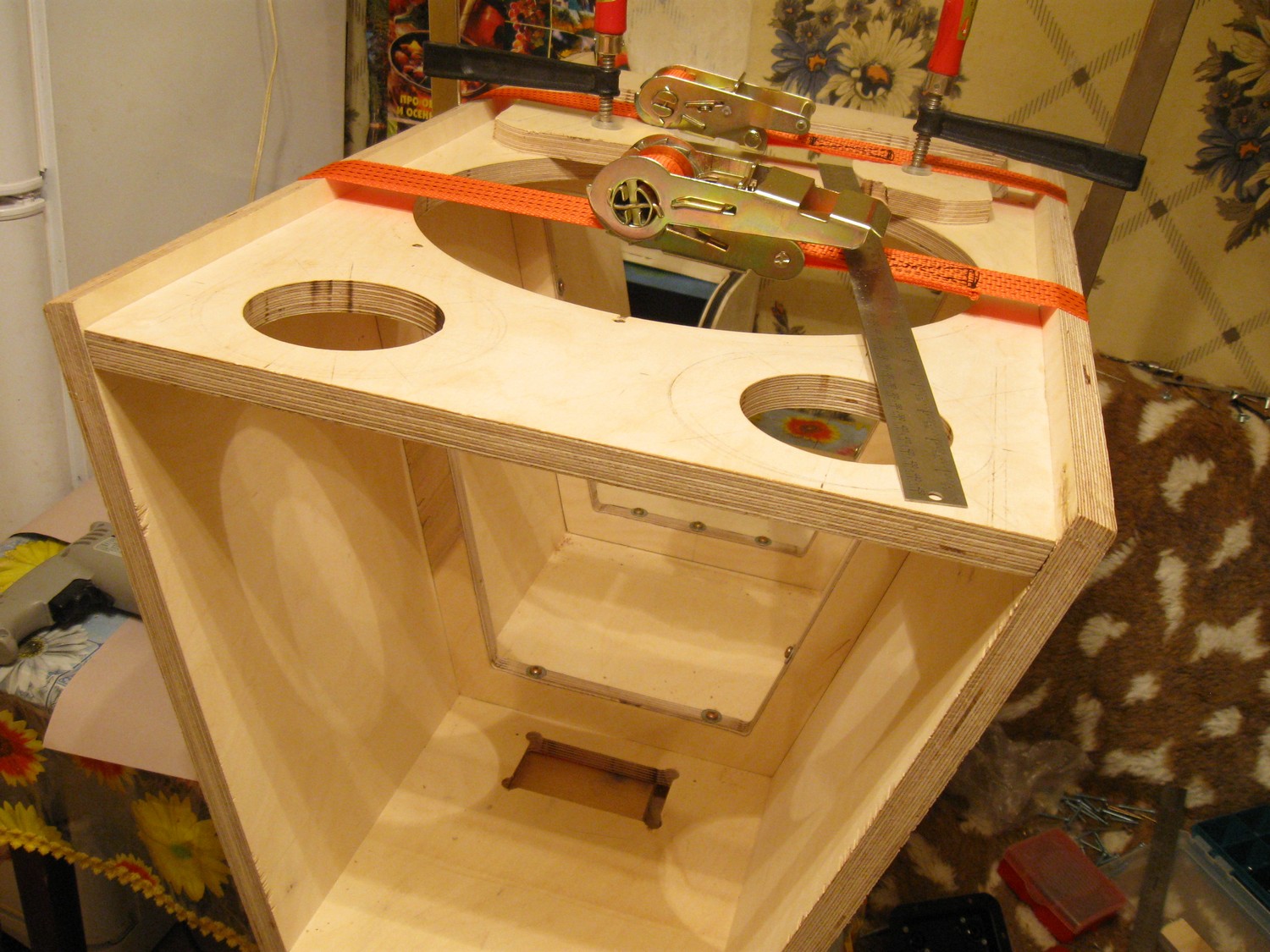

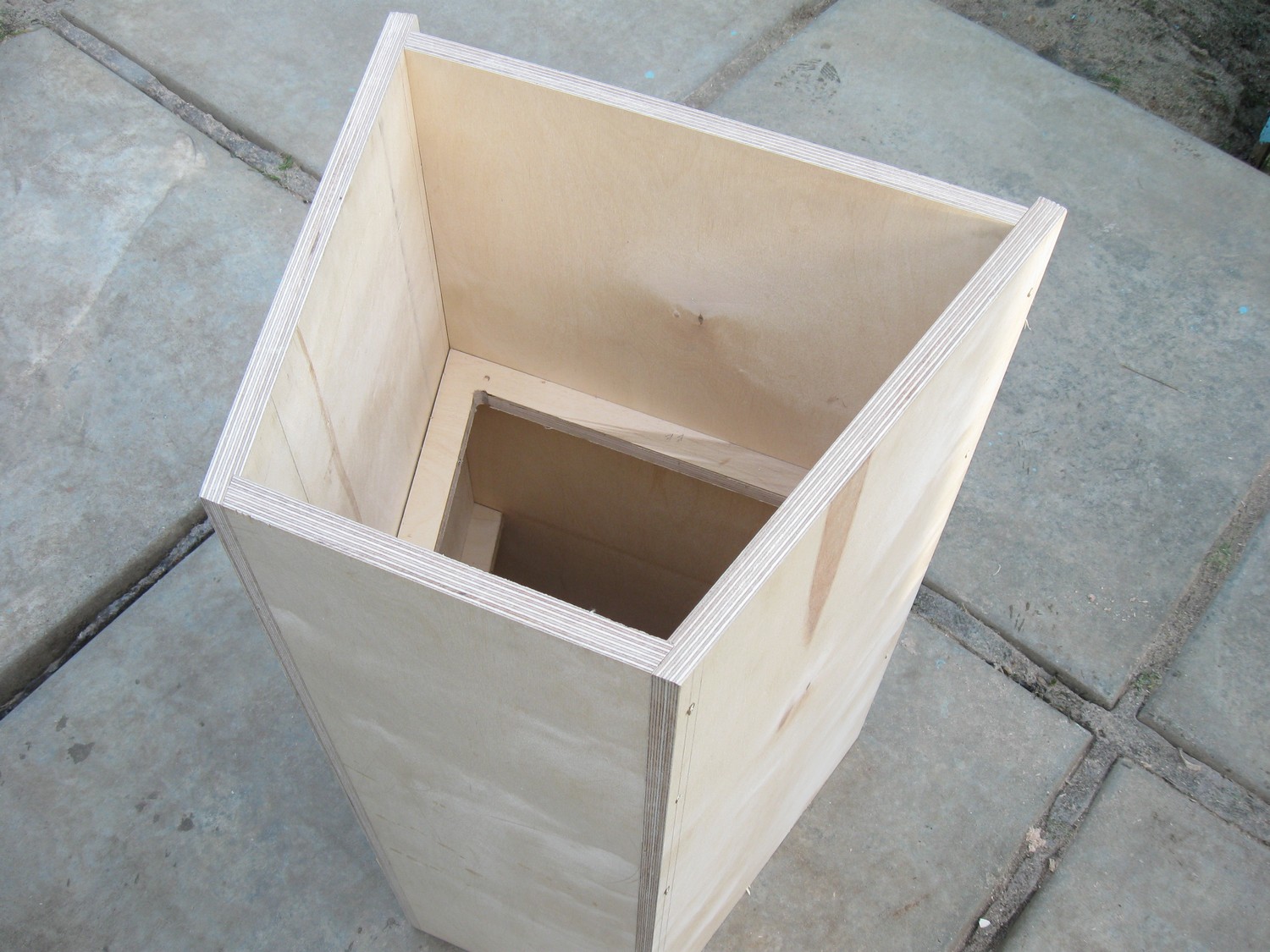

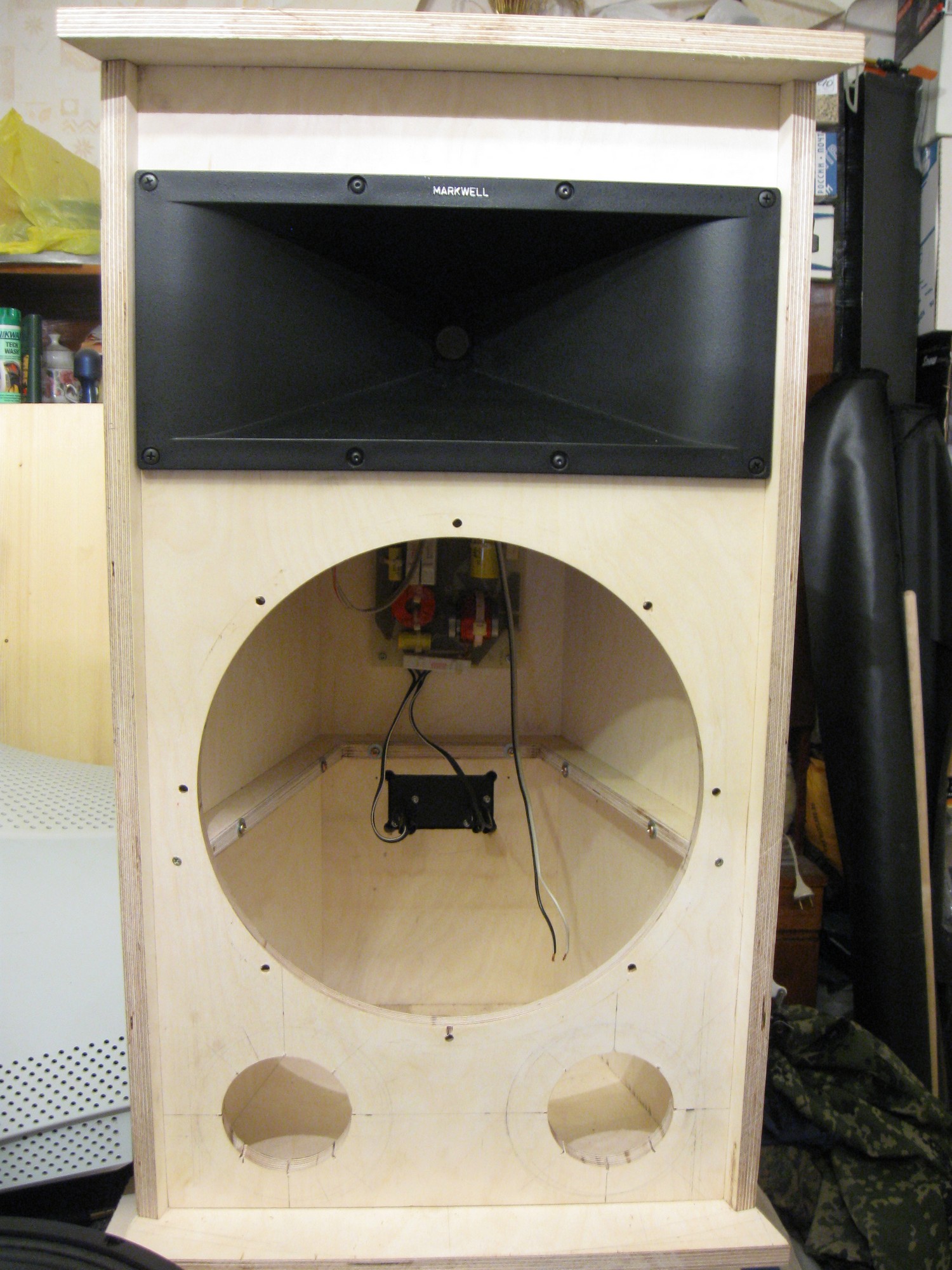

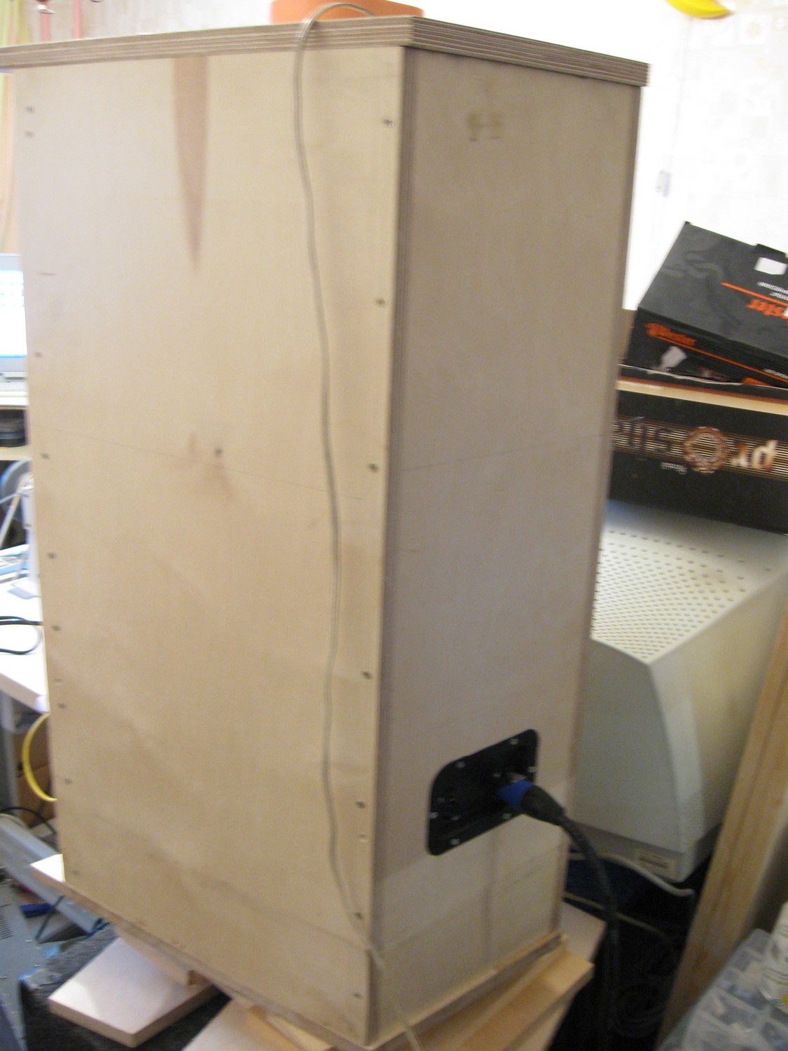

    Имея 15" динамик eghteen sound 15ND930 решил сделать для них новый корпус из этого кита: http://invask.ru/files/18sound/18sound_kit15-2011.pdf
    Кит был спроэктирован под динамик из той же серии с подобными характеристиками но меньше по мощности и проще по другим параметрам - 15ND830, по этому как понял 15ND930 будет чувствовать себя в этом корпусе даже более комфортно.
    Драйвера и горны под них у меня тоже имелись - P-audio SD450N. Не такие по размеру как в ките но используя их не первый год ими очень доволен, по размеру горн тоже влазил на лицевую панель, правда впритык.

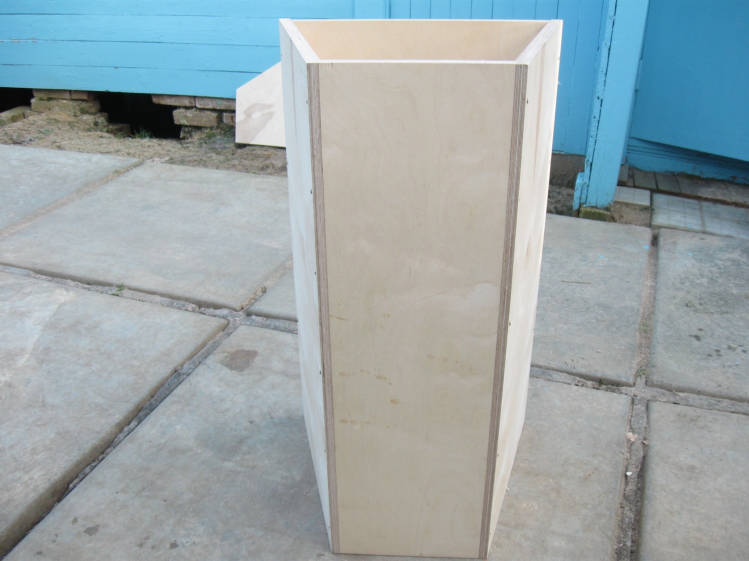

    По скольку АС планировал эксплуатировать как самостоятелную полно-диапозонную а также как сактеллит с сабами, то фанеру для большей жесткости использовал толщиной 18 мм (ФСФ).
    Центр драйвера остался на месте как в ките, а 15ку приблизил к нему (поднял вверх), получилось что центр 15ки на 8 см ниже центра вертикальной оси лицевой панели.

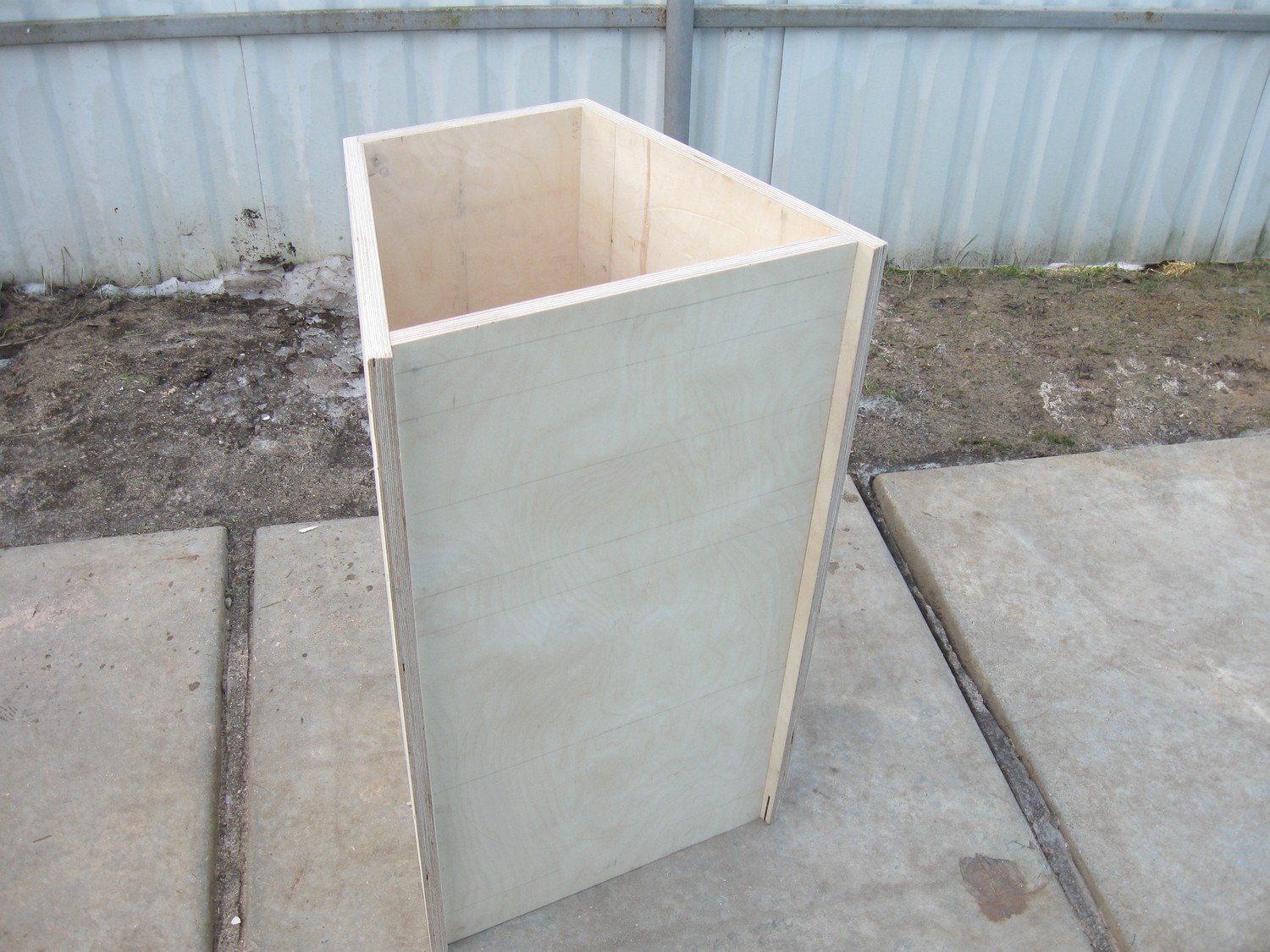

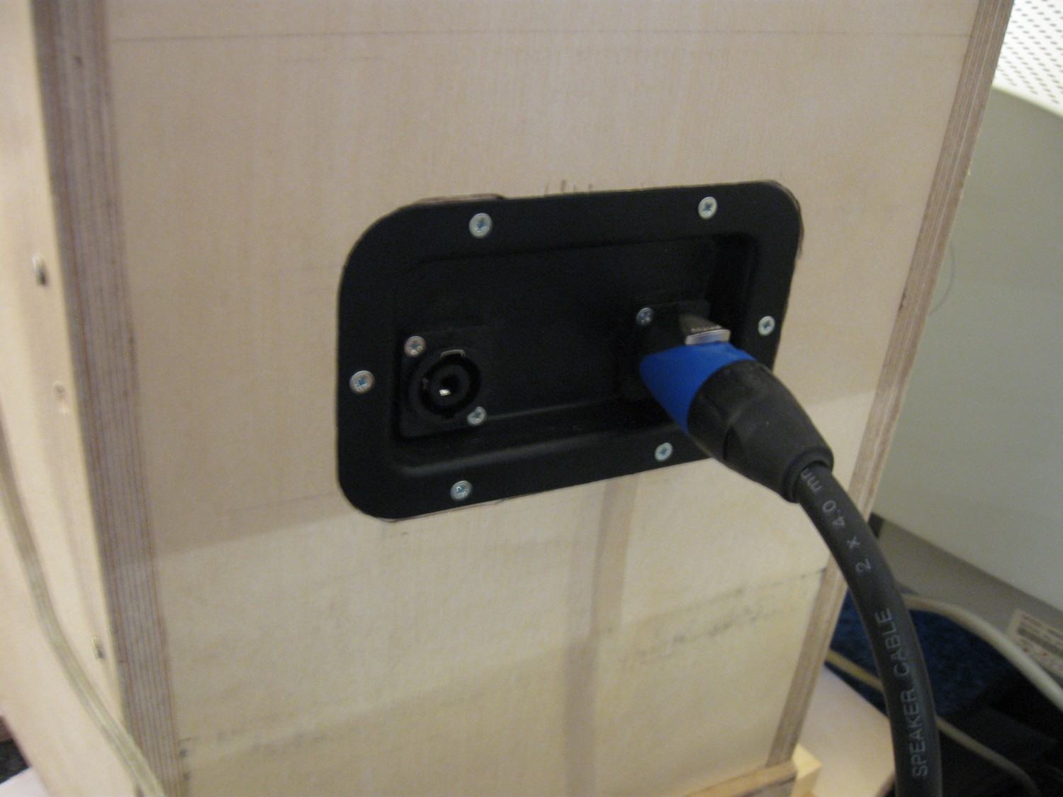

    Когда распиливал стенки промахнулся с размером глубины и из-за этого боковые стенки не намного выступают вперед от лицевой панели, пока неопределился какой формы и расположения буду крепить гриль но думаю это не беда. Фанеру хотел изначально Демидовского завода 2/2 или 1/2 сорта 3м на 1,5м но её в тот момент неоказалось вналичиии и купил 2.4 м на 1,2 м другого завода (на вид отобрал с меньшим кол-вом дифектов на обоих сторонах). Когда выбирал фанеру на она была достаточно ровная, потом она стояла на в неотапливаемом помещении в стоячем положении и после её несколько искривило, из-за этого пришлось притягивать стяжками на ребра жесткости по всей длине и фиксировать шурупами.

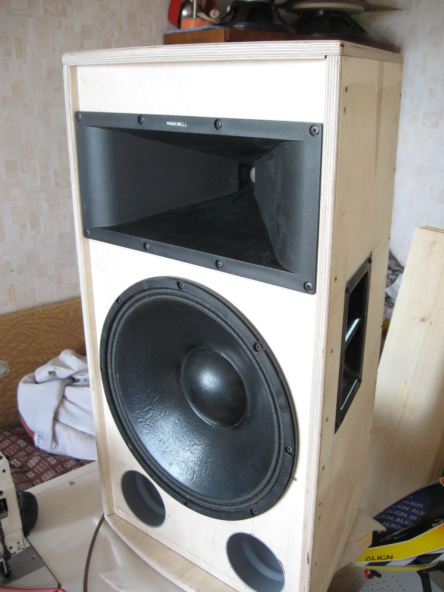

    Вот собственно что получилось на данный момент: Нажмите на изображение для увеличения.

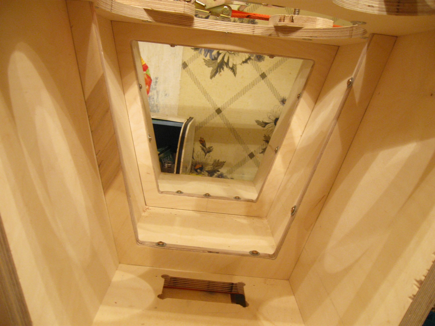

    ---------- Сообщение добавлено 00:34 ---------- Предыдущее сообщение было 00:02 ----------

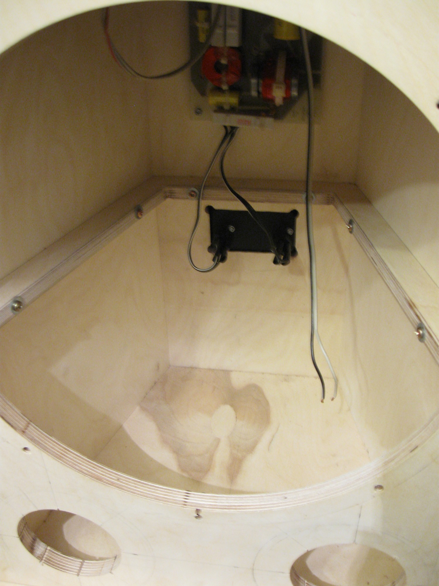

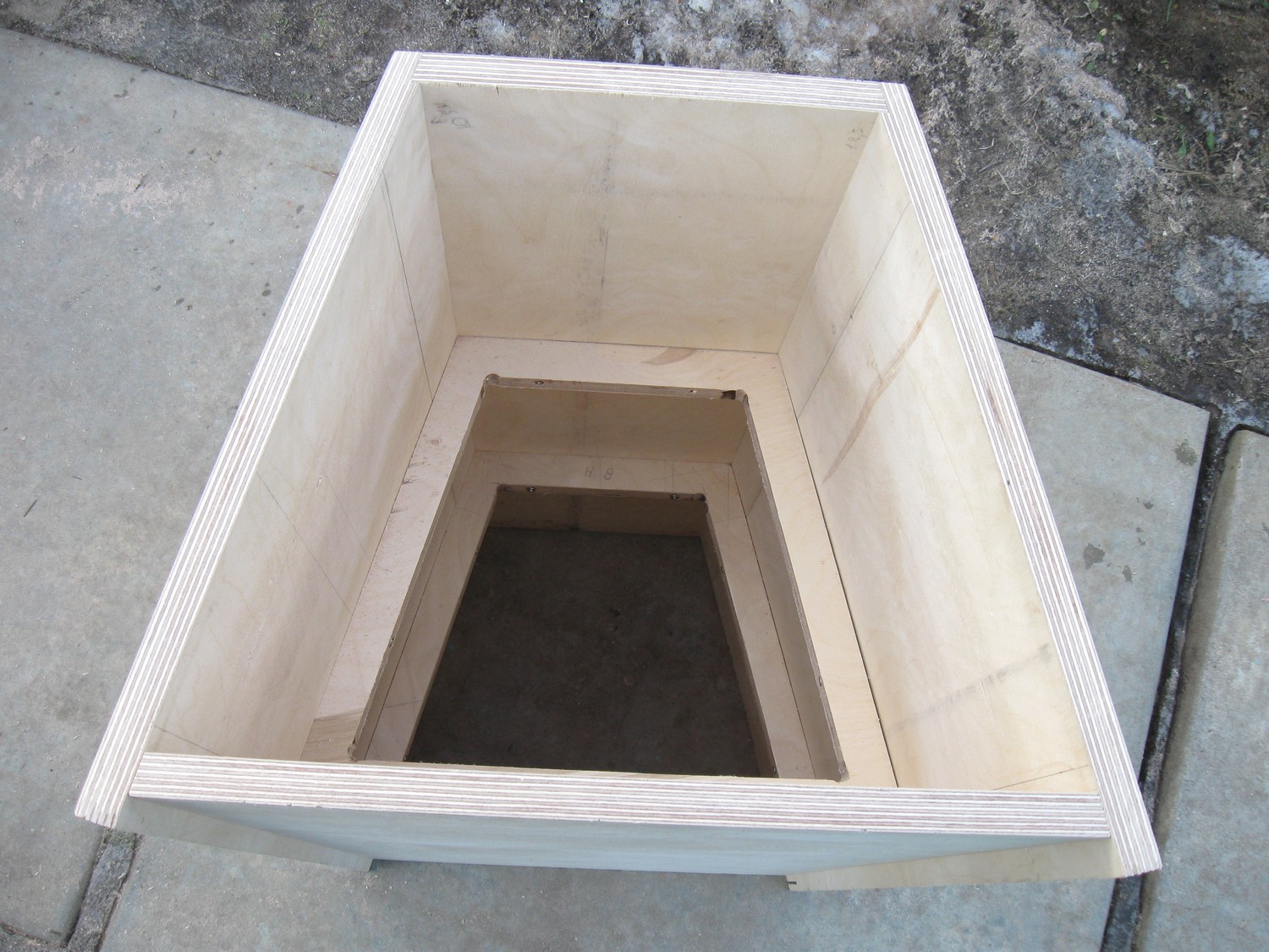

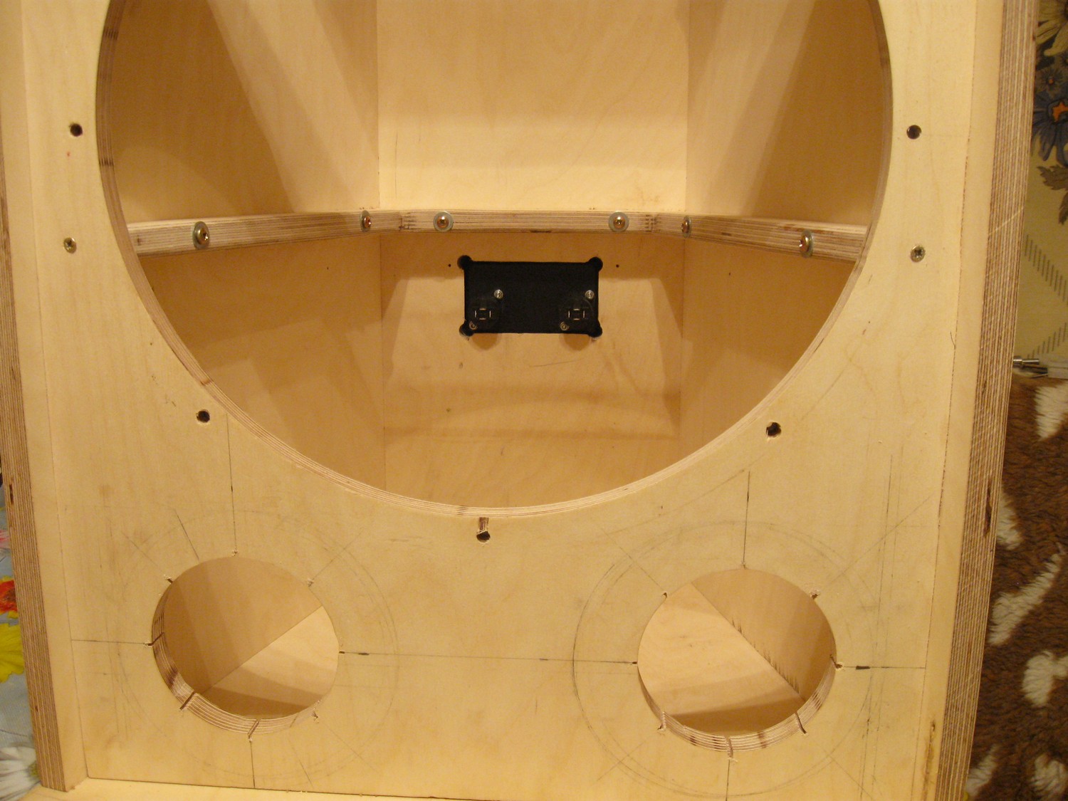

    Скрутил пока на небольшое кол-во шурупов, склеивать пока не стал чтоб если что можно было изменить. Шурупы выбирал с маленьким диаметром шляпки для удобства и крепости дальнейшей заделки отверстий шпатлевкой по покраску.
    Вложение 200781Вложение 200782
    Пока стоит самый маленький по сечению и замеры проводил с ним:
    (зависимость переменного напряжения на вольтметре от частоты)
    Первый столбец - частота в Гц, второй - динамик с закрытими отвестиями под ФИ, третий - отверстими под ФИ 94мм и глубиной 18мм, четвертый с маленькими ФИ (на фото слева) на меньшей громкости.
    77-----8.16---------8.30---------1.81
    76-----8.00---------8.54---------1.71
    75-----7.80---------8.73---------1.62
    74-----7.55---------8.87---------1.55
    73-----7.26---------8.97---------1.53
    72-----6.95---------9.05---------1.57
    71-----6.60---------9.12---------1.65
    70-----6.23---------9.15---------1.76
    69-----5.89---------9.18---------1.87
    68-----5.63---------9.21---------1.97
    67-----5.52---------9.23---------2.05
    66-----5.55---------9.24---------2.11
    65-----5.72---------9.25---------2.16
    64-----6.00---------9.27---------2.21
    63-----6.34---------9.27---------2.25
    62-----6.72---------9.29---------2.28
    61-----7.07---------9.28---------2.30
    60-----7.40---------9.28---------2.33
    59-----7.68---------9.28---------2.35
    58-----7.75---------9.29---------2.36
    57-----8.12---------9.28---------2.37
    56-----8.29---------9.28---------2.39
    55-----8.43---------9.27---------2.399
    54-----8.64---------9.27---------2.40
    53-----8.68---------9.26---------2.41
    52-----8.72---------9.24---------2.41
    51-----8.79---------9.23---------2.42
    50-----8.85---------9.23---------2.43
    49-----8.90---------9.20---------2.43
    48-----8.94---------9.17---------2.43
    47-----8.98---------9.15---------2.43
    46-----9.01---------9.11---------2.43
    45-----9.04---------9.07---------2.43
    44-----9.06---------9.03---------2.43
    43-----9.09---------8.97---------2.43
    42-----9.10---------8.91---------2.43
    41-----9.12---------8.82---------2.43
    40-----9.13---------8.71---------2.43
    39-----9.14---------8.57---------2.43
    38-----9.15---------8.40---------2.43
    37-----9.16---------8.19---------2.43
    36-----9.16---------7.93---------2.42
    35-----9.17---------7.61---------2.42
    34-----9.17---------7.25---------2.42
    33-----9.17---------6.86---------2.41
    32-----9.17---------6.48---------2.40
    31-----9.17---------6.22---------2.39
    30-----9.16---------6.20---------2.38
    Получилась резонансная частота 15ки в корпусе АС без поглотителя 67 Гц. Отверстие под ФИ 94 мм примерно 60 Гц. ФИ 45 Гц. По скольку это первая АС котрую я делаю решил попробовать измерить и послушать с разными ФИ.

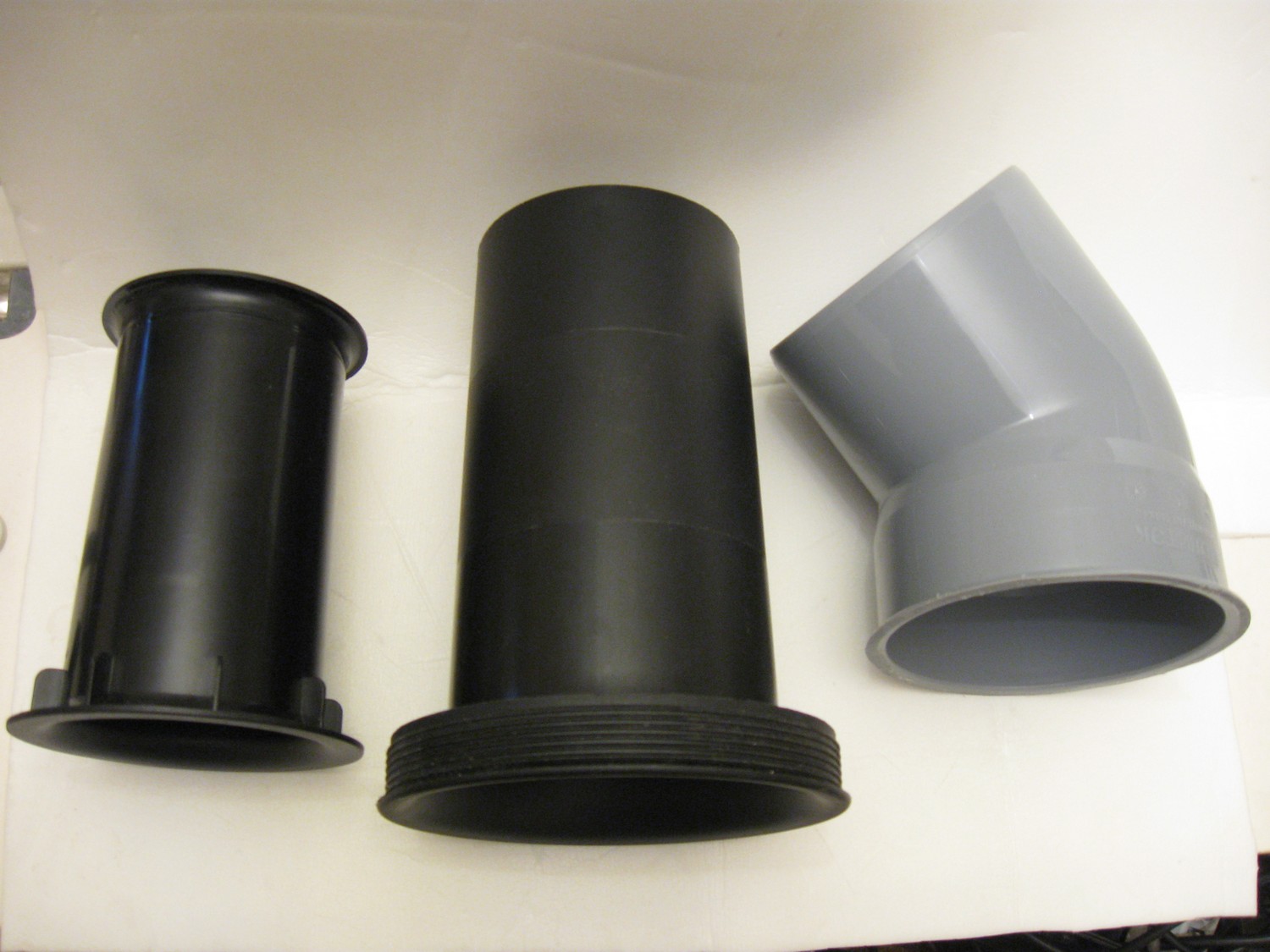

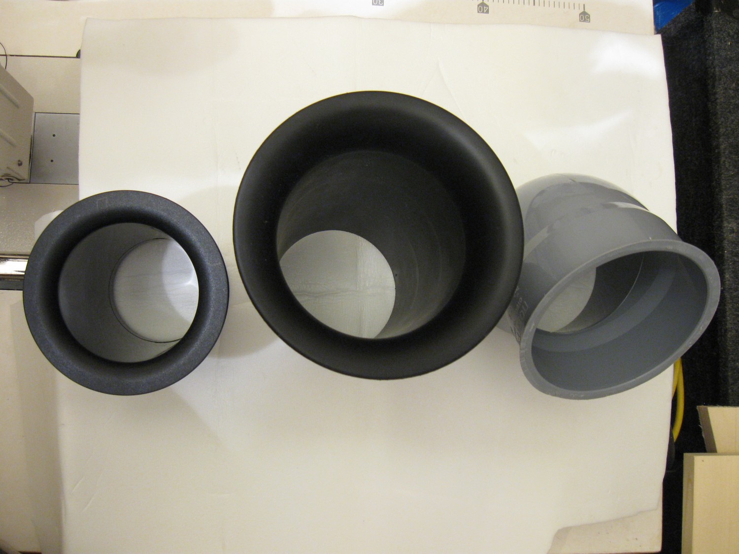

    Купил несколько разных ФИ близких по размеру сечения к тому что в ките, в том числе по форме подошла канализационная труба из полипропилена с углом в 45 градусов но с незначительным расширением на прямом участке:
    Первая труба сечение выхода 76 мм длина 145 мм, вторая 100 длина 195 мм, третья 110 мм поворот45 гр длина по центру оси 155мм.

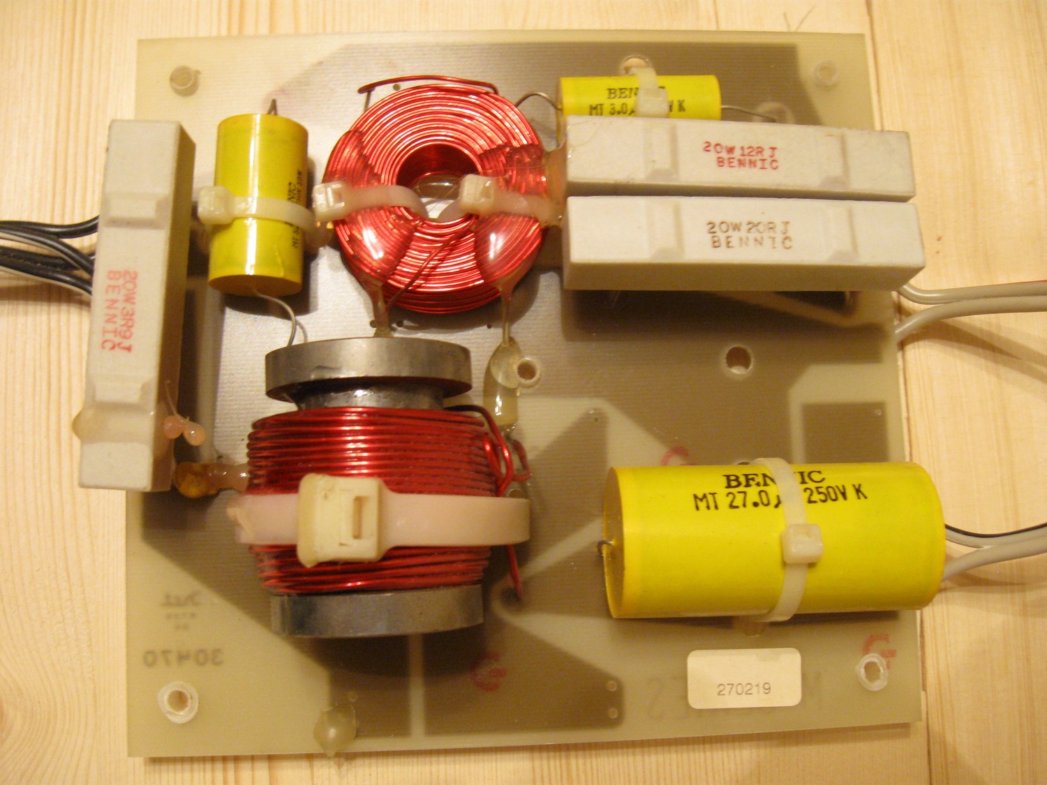

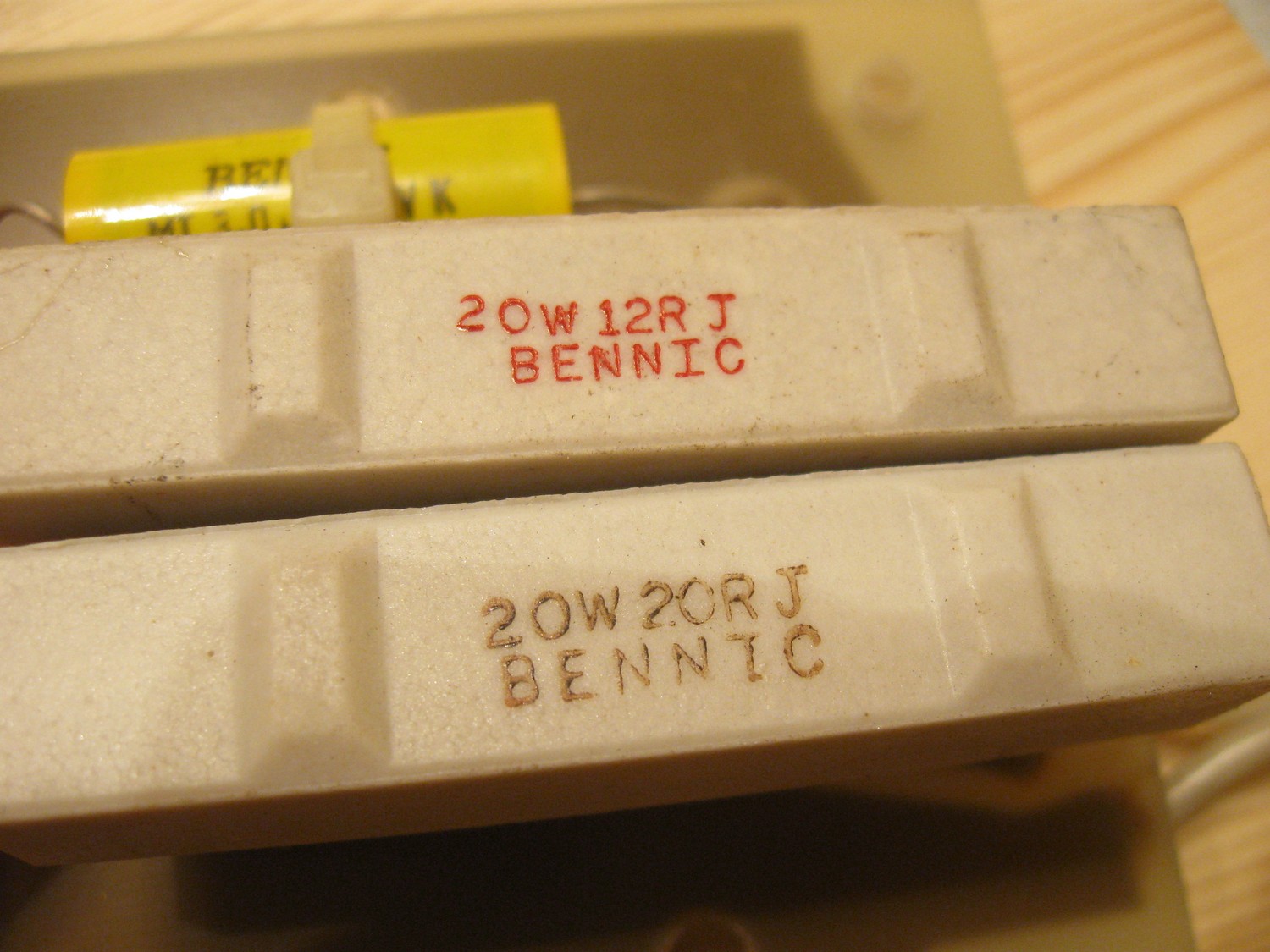

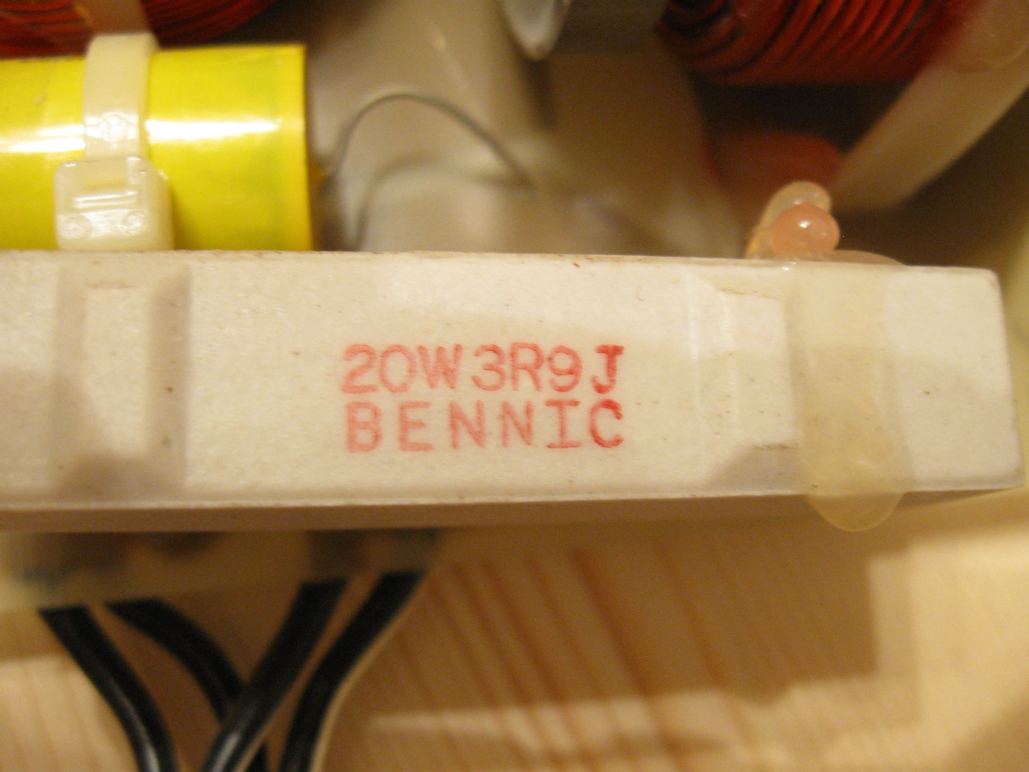

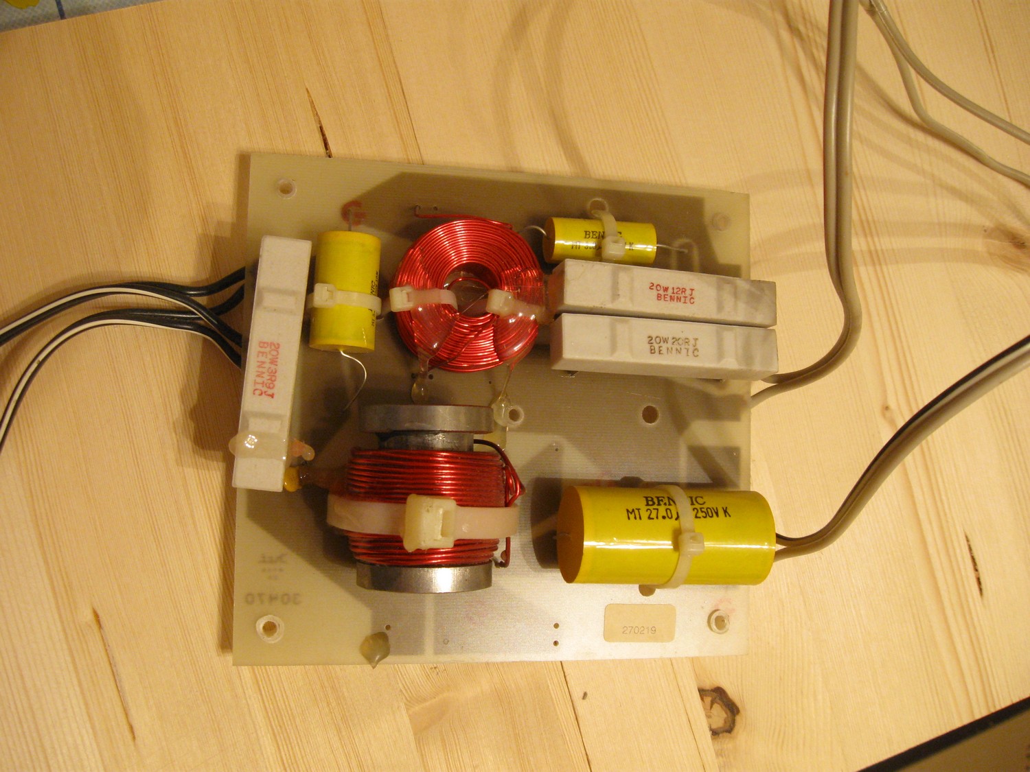

    Фильтр поставил пока от старой АС:
    Раньше вдовесок к этому фильтру ставил еще 2 сопротивления последовательно на + драйвера 8 Ом и 4,7 Ом. Сейчас решил заменить их на MOX и номинал постввил 27 Ом, а то как-то низких нехватало. Думаю потом разобраться со схемой фильтра, обмерить все катушки и конденсаторы, и заменить все сопротивления на нем на МОХ и где можно сразу поствить нужным номиналом для того чтоб уровнять по громкости драйвер в горне и 15ку, и не городить колхоз. Или вообще новый фильтр сделать полностью.

    Подскажите пожалуйста кто знает по этим вопросам:
    1) Сечение трубы углового ФИ в прямой части 110мм дальше перед поворотом на 45 градусов сужение до 104 мм. Незнаю правда по поводу резкого перехода сужения - хорошо это или нет, из того что прочитал про ФИ вроде неособо страшно...?
    2) И если есть какие рекомендации по дополнению всего изложенного или какие допущенные мною ошибки исправить надо...?

    Поставил водопроводную трубу с поворотом на 45 градусов длиной по центру оси 155 мм а потом обрезал на 40 мм от конца что внутрь колонки (получилась длина по ценру оси 115мм) - в первом случае получилась частота ФИ 50 Гц а во втором 54 Гц. По сравнению с трубой диаметром 74 мм и длиной 145 мм (писал выше)тут частота ФИ при подобной длине но большем диаметре значительно выше - 44Гц при 74 диаметре а тут 50 Гц при 110-104мм!!!
    Я чего-то не понимаю - должно ведь быть наоборот.....?

    По умолчанию Re: 2х полосная АС по чертежу из кита от EGHTEEN SOUND
    Почему? Всё правильно. При большем диаметре трубы ФИ, но такой-же длине (или ещё меньшей) в неизменном объёме частота настройки будет выше.

    С регулировкой длины трубы вроде все правильно получилось (при уменьшении длины одного диаметра трубы частота повышается и соответственно наоборот ), а вот по поводу разных диаметров труб я так понял: что если у одной трубы напрмер сечением 100 и длиной скажем 70 мм частота одна то чтоб достичь ту же частоту при меньшем диаметре трубы понадобится большая длина, и соответственно наоборот.
    Получается что все наоборот: чтоб достич одной и той же частоты при разном диаметре трубы то если диаметр меньше то и длина ее должна быть меньше чем трубы с большем диаметром!
    Именно так.
