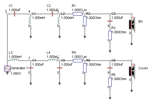

    Универсального пассивного кроссовера для настройки акустических систем
    Надоело каждый раз колонки разбирать, менять элементы фильтра, слушать, опять разбирать, опять менять.
    Хочу сабж. Предлагаю первоначальную схему. Что скажете, может добавить чего ?
    2. Как индуктивности складываются, последовательно или параллельно ?
    3. Требуются некие вертящиеся многопозиционные переключатели, как в лабораториях на магазинах сопротивлений, только поменьше размером. Марки кто-нибудь знает ?
Название:	Универсальный фильтр.gif
    Извините, но согласно заданных Вам вопросам (особенно №2) - я не думаю что Вам стоит этим заниматься. Сначала надо освоить школьный курс физики и хотя бы зачатки ТОЭ.

    to Alex: важно не все знать, а знать где найти нужную информацию (у кого спросить). Зачем знание ТОЭ при проектировании АС - я не понимаю. Это не помешало мне самодельный усилитель собрать. Так же и с фильтрами: запустил LspCad6, нарисовал фильтр, меняю значения элементов и смотрю что происходит с графиком АЧХ, зачет тут физику знать и ТОЭ ?
    2. Кто знает как складываются индуктивности, интуиция мне подсказывает, что последовательно я прав ?
    3. Какие многопозиционные регуляторы есть в природе ?
    to Grey:у меня схема посложнее будет, с пучком проводов запутаться можно, включая и отключая элементы можно будет получить фильтр от первого порядка до третьего, + аттенюаторы и Цобель.
    По поводу расчета в КАДе: это если есть на динамики АЧХ производителя и если она совпадает с фактической АЧХ динамика, хочу добить Defender 40А и сделать им аналог на Visation по 35 Euro пара ВЧ/СЧ-НЧ. В первом случае сложно даже предположить какая АЧХ у динамиков, во втором сомневаюсь, что за такую стоимость она совпадает с паспортом.

    Правильно подсказывает. Но... Что бы правильно задать вопрос, нужно
    знать хотя бы часть ответа на него. И тут интуиции может не хватить.
    Книжки всё же следует почитывать - эт не самое плохое пожелание.
    Ну например - чтобы не задавать вопросов про соединение индуктивностей.
    Это назывется просто и коротко - "дилентантизм".
    (есть еще одно слово, но оно обидное).
    Зачем собирать усилитель, если не понимать как он работает ?
    Леха Сиволобов вон тоже усилки собирал, а что такое "ток базы" - не знал, и схемы выпрямителя без ошибок не мог нарисовать.
    А уж апломбу сколько было - вам и не снилось!
    Потом хоть за ум взялся, и начал учиться.
    Индуктивности ведут себя также как резисторы.
    Как ведут себя резисторы - надеюсь это Вы знаете?
    меня горсть конденсаторов от 1 до 30 мкФ и коробка катушек от 0.1 до 3.3 мГн, пучек проводов с крокодилами на обоих сторонах.
    У меня примерно такое же, но все же - сидеть на диване (где обычно), крутить ручки на "УПКДНАС" (слово-то какое!) и в реальном времени не на графики смотреть, а слушать музыку - весьма полезно.

    Осталось дело за ручками, кто-нибудь встречал в природе такие ? Если да, то каких марок

    Я с микрофона начинаю. Когда кривулька нравится останавливаюсь. После этого делаю вторую, но по-другому, обычно несколько вариантов кроссовера в КАДе назревает. Какая по-хуже - в разнос, делаю следующий вариант, сравниваю. И так до полного удовлетворения.
