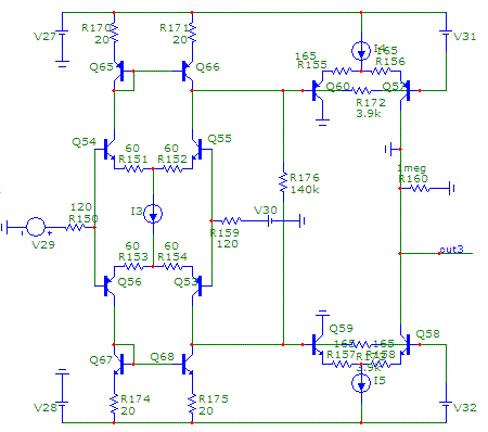

    Уважаемые форумчане!
    Попробовал реализовать УН с однотактным выходом, "коротким" трактом и малыми искажениями... Решил применить "жесткое" управление транзистором Q11.
    Изначально хотел все реализовать при небольшом усилении ДК, с "резисторными" нагрузками. Думаю, так будет лучше по звуку.
    Схема первоначальной идеи.

    А что даёт такое запараллеливание двух ДК?
    1. Выравнивание входных токов (+ и -).
    2. Меньшие искажения (незначительно, правда).
    3. В 1,41 раз уменьшаем напряжение шумов. причем, сами транзисторы работают при меньшем токе (2,5 мА). Что в принципе лучше по шумам. А для входных повторителей вообще можно выбрать оптимальный ток.
    У меня сомнения (т.к. базовые токи обоих ДК меняются в одну сторону), но нет времени проверять.
    Все верно, но на входе вклад этих токов ослабляется повторителями. А у примененных транзисторов усиление мало . Конечно, симметрия не полная, но на смещение нуля при достаточно большом входном резисторе, а главное - на полосу эта мера оказывает весьма значительное влияние.

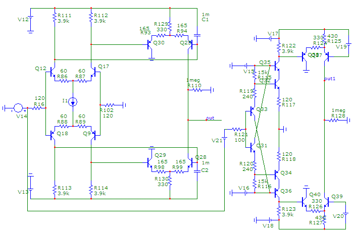

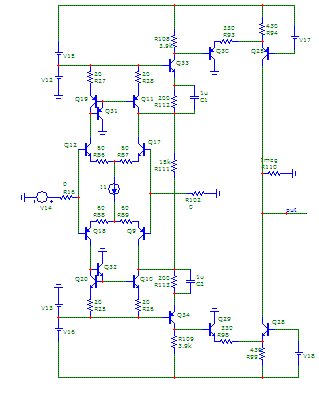

    Имхо, схема неоправданно усложнена. Развернутый дифф в УН сиильно гармонит. Я бы 2ой дифф развернул... см тут
    На подобные схемы я насмотрелся уже...
    Все три имеют, на мой взгляд, недостаточную линейность ДК, две последние - активные нагрузки ДК, что противоречит выбранной концепции.
    Потом, схему топика действительно можно по формальным признакам отнести к классу "развернутых" ДК, однако тут есть определеные особенности:
    - выдержана частотная линейность нагрузки первого ДК и выходного сопротивления Q5 и Q6. Именно по этой причине уровень интермодуляционных искажений моей схемы практически не зависит от частоты и находится в пределах -47 дБ.
    - создано условие возбуждения Q11 от двух источников с очень низким выходным сопротивлением, т.е. "жесткий" режим. Это позволяет в значительной мере уменьшить искажения применением не "эмиттерной", а "коллекторной" линеаризации. Т.е Q11 как бы имеет линейность и частотные свойства каскада ОБ. При таком раскладе особо можно не бояться "движения" полюса от тока и температуры (ПМСМ).
    Что касается повышенного уровня четных гармоник в однотактных схемах, то не считаю это большой проблемой, если на каскаде Q11 получено усиление под 70 дБ.
    З.Ы. Что-то не пойму, почему Вы считаете, что в ДК с несимметричным съемом тока должен быть большой уровень четных гармоник?
    Он не то чтобы большой (примерно соответствует ОЭ с тем же суммарным резистором в эмиттере), а просто значительно больше (при одинаковом входном напряжении конечно), чем при симметричном съёме (т.к. тогда будет работать эффект взаимокомпенсации ДК).
    Для этого, думаю, R14 должен в несколько раз превышать сопротивление б-э Q11.
