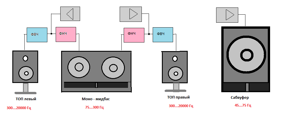

    Дорогие коллеги, с воодушевлением начинаю новую тему, в которой предлагаю обсудить особенности построения акустики, концепция которой предложена Александром (subsonic). При своей простоте такая система имеет множество достоинств, а по звучанию в области мидбаса превосходит абсолютно всю бытовую акустику, построенную по "традиционным" схемам. Система может выглядеть примерно следующим образом (рисунок ниже).
    Составные части системы следующие:
    1. Левый и правый топы - однополосные либо двухполосные АС на ваших любимых головках, воспроизводящие диапазон частот от 300 Гц и выше. Благодаря тому, что топы основательно разгружены от НЧ, есть возможность использовать даже маломощные головки. Собственно, каждый может применить любимые широкополосные головки и ВЧ. Головки на частотах выше 300 Гц требуют минимального акустического оформления, что сильно упрощает изготовление.
    2. Монофонический мидбасовый модуль требует отдельного детального описания. Он может быть построен только на профессиональных мидбасовых головках! К счастью, их выбор огромен. Калибр может быть 8, 10 либо 12 дюймов, но я бы рекомендовал остановиться на 10 дюймах - 12 для дома многовато, а выбор восьмерок крайне скромный, и отдача у них обычно ниже. Два динамика левого и правого каналов помещаются в общий объем, расстояние между центрами их диффузоров выбирается не более половины длины волны на верхней частоте (300 Гц). Акустическое оформление - ФИ с настройкой на 70...75 Гц. Могут запитывться через пассивный ФНЧ (лучше второго порядка) от общего с топами усилителя. Такой мидбасовый модуль отыгрывает две октавы - от 75 до 300 Гц. Благодаря этому можно не обращать внимание на форму АЧХ мидбасовых головок - в столь узком диапазоне на таких низких частотах это не имеет значения. То есть, можно выбрать средней ценовой категории.
    3. Сабвуфер - лучше БП4, можно и фазоинвертор. Может быть построен на автосабовой головке калибром 12...15 дюймов. Запитывается от мощного усилителя, лучше более 400 Вт. Сабвуфер отыгрывает менее октавы - от 45 до 75 Гц.

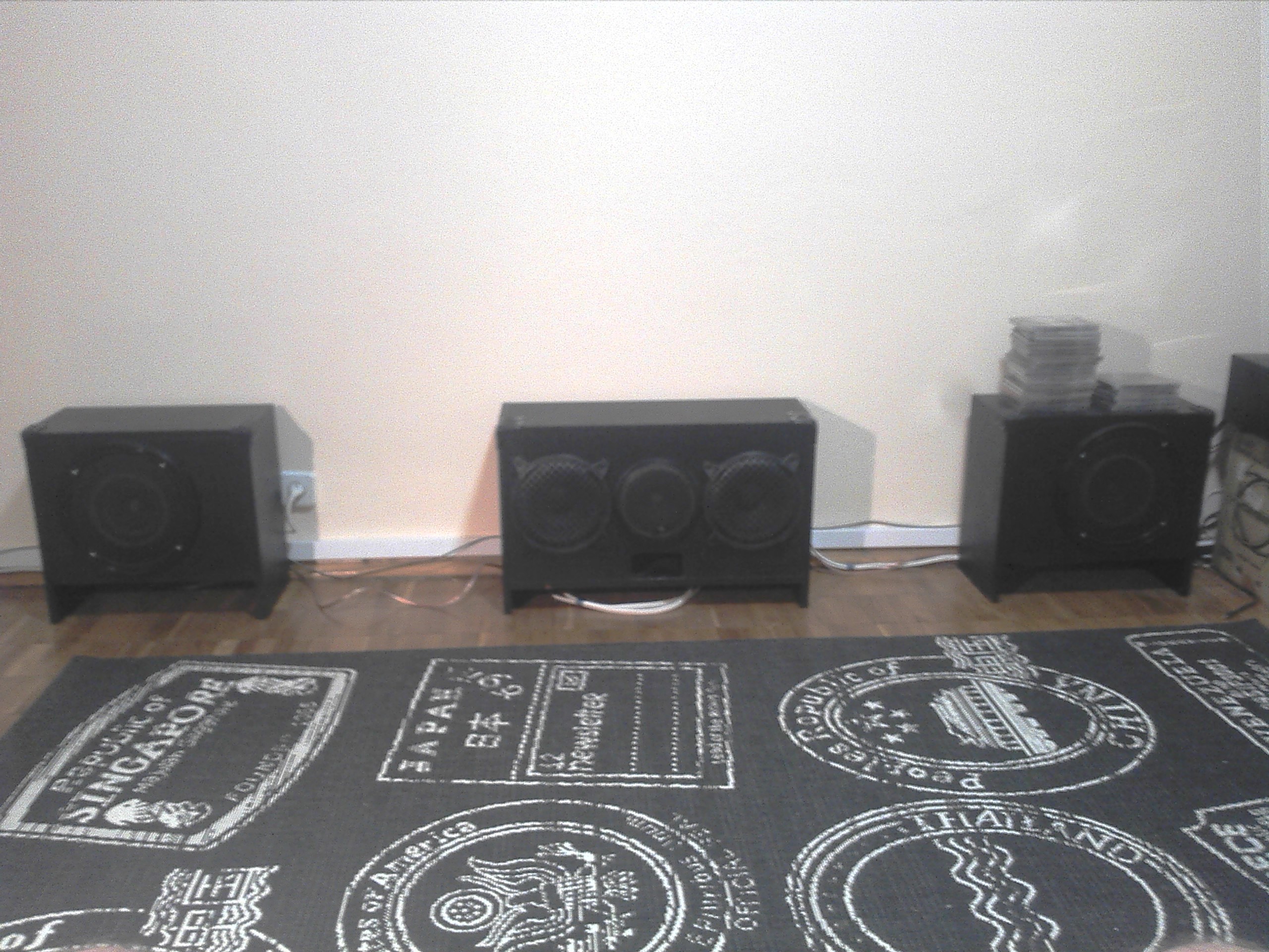

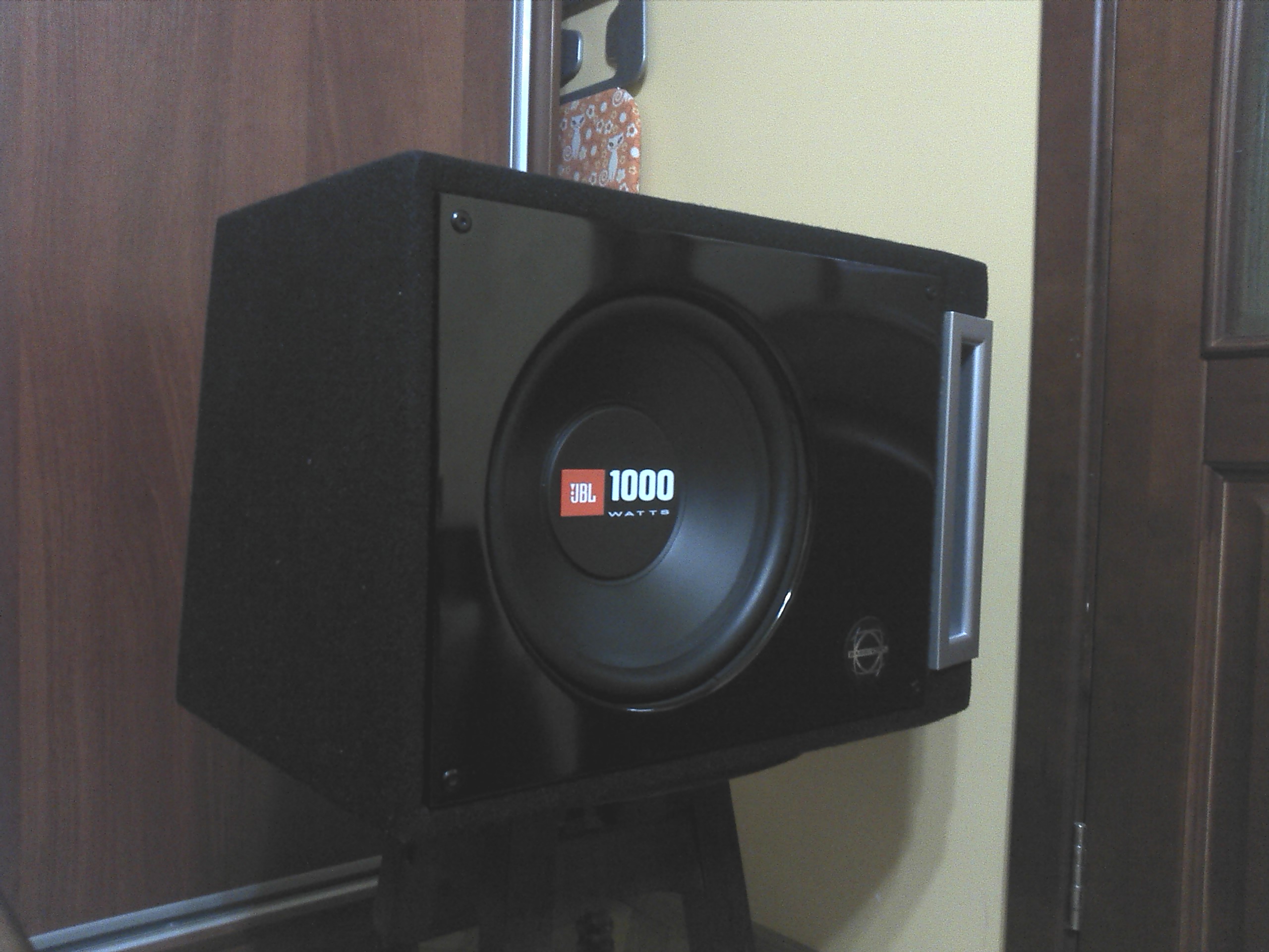

    А теперь пример практической реализации такой системы очень начального уровня

    Топы построены на ШП головках 2ГД-8, мидбасовый модуль - на 8" головках BIG SYP-802. Сабвуфер на JBL CS1214 в автосабовом ящике-фазоинверторе, пока не подключен (нет усилителя). Несмотря на копеечные затраты, звучит система очень красиво. О воспроизведении мидбасового диапазона скажу отдельно - мидбас "рельефный", барабаны звучат абсолютно натурально, партии бас-гитары легко читаются. Надеюсь, данная тема будет меня мотивировать на то, чтобы достроить саб и пристыковать пищалки, хотя и сейчас все совсем не плохо!

    По умолчанию Re: Распределенная система с монофоническим мидбасовым модулем
    Несколько вопросов, по мидбасу (именно потому, что я нечто похожее потихоньку собираю):
    Почему монофонический? Саб - да.
    Почему?
    А это чем вызвано? По мне - два отдельных независимых корпуса, которые можно двигать - хоть рядом ставить, хоть разносить.
    И это спорно. Мне кажется, ЗЯ тут будет лучше.
    А ЧВ чем хуже?
    06.11.2012
    192
    Интерференционные являения проявляются и на мидбасе. В конце первого поста ссылка на статью, в которой все очень детально описано.
    Почему?
    Так как среди бытовых нет специализированных мидбасовых головок. Профессиональные мидбасовые головки имеют примерно следующие параметры: Fs = 70 Гц, Qts = 0,35 (то есть для ФИ), Vas = 17 l. Это для восьмидюймовых. К тому же, ПРО-мидбасы имеют высокую чувствительность - 92...94 дБ.
    Это равноценные решения. Я написал об общем объеме лишь потому, что один ящик сделать несколько проще, чем два.
    ФИ однозначно лучше - срез по -6 дБ на частоте 75 Гц получается при меньшем объеме ящика при прочих равных. А ящик понадобится немаленький - как минимум 30 литров для двух 8" головок.
    А ЧВ чем хуже?
    К сожалению, с ЧВ знаком очень слабо даже теоретически, ничего сказать не могу. Но могу заметить, что в профессиональной технике "выжили" только самые выверенные решения. Именно по профессиональной технике мне и хотелось бы сверять свои.
    P.S. Спасибо за хорошие вопросы!

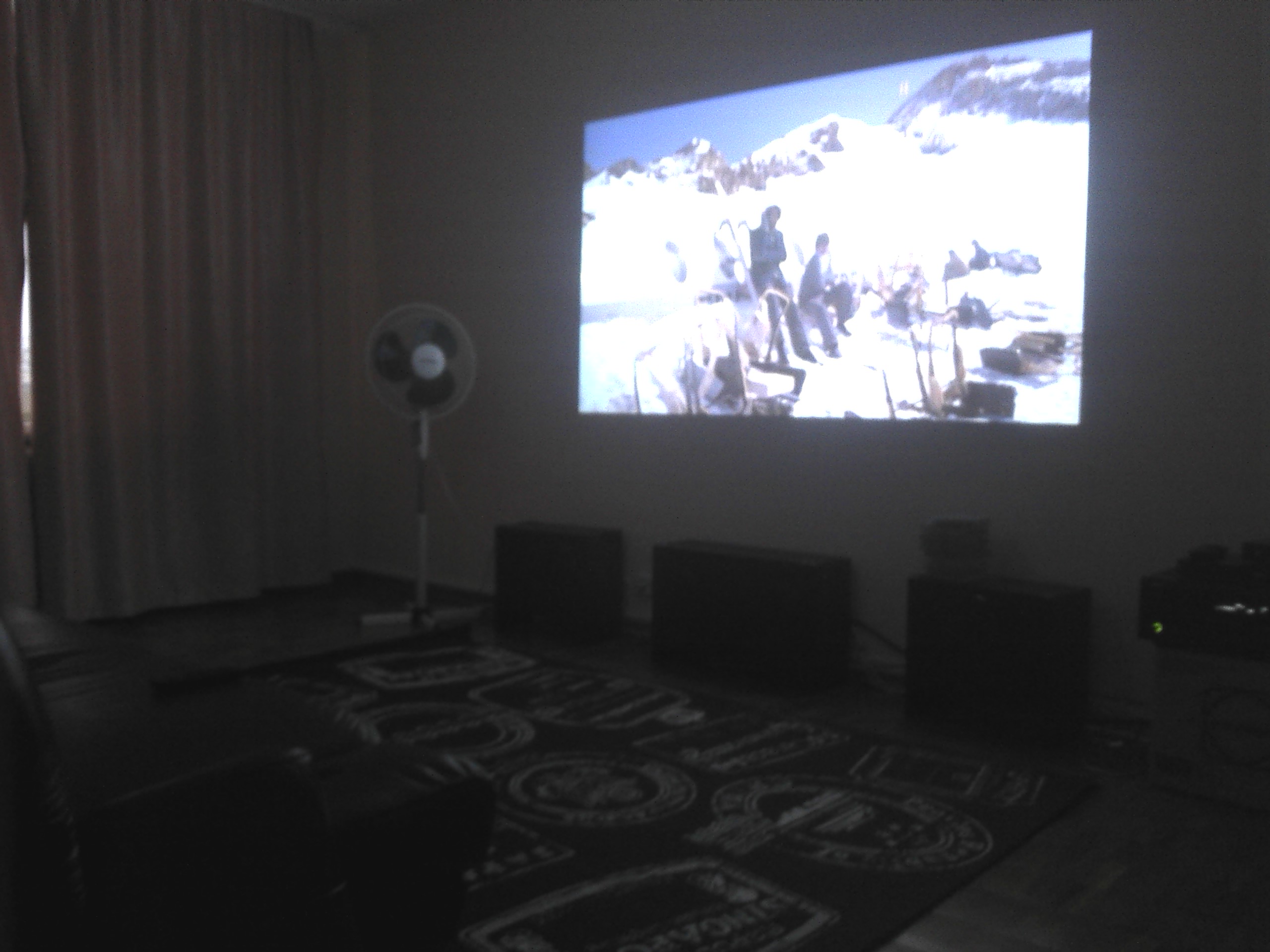

    Кстати, вот система "в деле", для которго изначально задумывалась. Но и для музыки оказалась настолько приспособленной, что больше не променяю ни на что.

    Старый знакомый Аватар для Бочкин Евгений
    09.03.2012
    Московская область г.Жуковский.
    34
    622
    А у меня несколько другого плана вопрос.
    Все АС стоят на полу,как я понял?
    Т.е. Вч на уровне 30-40 см от пола.
    Не лучше ли поднять до уровня "ушей" ?

    Регистрация не подтверждена Аватар для ks1_
    На первой картинке вроде два ум на два мидбаса или я не досмотрел что то?
    Без сомнения лучше. Но тогда исчезнет возможность использования огромного проекционного экрана, а именно на это я рассчитывал, выбирая такой конструктив. Если система только для музыки, лучше поднять.
    Хочу уточнить: каналов усиления два (обычное стерео), раздел на 300 Гц обычными пассивными фильтрами. В то же время, мидбасовые головки располагаются в одном корпусе, хотя и питаются от разных каналов. У меня разделительные фильтры смонтированы в корпусе мидбасового модуля, к нему потом подстыковываются топы.
    Естественно, для сабвуфера нужен свой усилитель, причем очччень мощный. Я пока присматриваюсь к встроенному модулю 350 Вт от Паркаудио.
    Последний раз редактировалось Gabriel; 05.10.2013 в 22:24.
    09.03.2012
    34
    622
    Так у Вас от Ас до экрана еще сантиметров 30-40 точно есть.
    У Вас просто крашеные стены в белый?Краска глянец или мат?
    06.11.2012
    192
    Это сейчас я проецирую вдоль короткой стены и есть запас. Если буду проецировать вдоль длинной - получу изображение высотой 1,5 метра как минимум и все "впритык". Краска матовая, светло-розовая
    Нет, обычное стерео с разделением сигнала для мидбаса и топов пассивными фильтрами. Строго говоря, это система с псевдомонофоническим мидбасовым модулем.

    Цитата Сообщение от BigSerpent Посмотреть сообщение
    Есть полно записей, где контрабас в одном канале, барабаны в другом, вокал по средине и еще много всяких подобных вариантов. Интересно, как это можно слушать на такой системе?
    Даже в кино-варианте от такого деления по частотам - каналам трудно будет добиться нормальной локализации КИЗ. Музыку и саундтреки записывают исходя из традиционного состава АС.
    Чисто мое мнение. Тот-же трифоник, с еще большим диапазоном в нч-сч секции в область сч.
    Как раз прослушивание старых стерео записей и подтолкнуло к подобной компановке,стерео картинка становится острее и собранней.
    06.11.2012
    192
    Недавно еще раз послушал The Dark Side Of The Moon. Там барабаны расположены по всей ширине стереобазы. Локализация была очень точной, мне даже показалось, что лучше, чем в случае традиционных систем. Видимо, за локализацию больше ответственны гармоники, находящиеся вблизи максимума пространственной чувствительности слуха (около 800 Гц). Кстати, у меня мидбас отделен не вторым порядком, как советовал Александр, а первым. В результате, если отключить топы, то можно услышать, что мидбас ощутимо "подпевает" на СЧ. Но после подключения топов это услышать невозможно.
    ---------- Добавлено в 21:52 ---------- Предыдущее сообщение в 21:50 ----------
    Ну тут еще зависит же от роста слушателя,от дивана,кресла и тд.
    А тут то дай бог 30-40.
    Сделал изначально только для кино. Но был поражен, как звучит музыка... 40 см - это общая высота АС, так что скорее 25 . Но, повторюсь - нужно было разместить под огромным проекционным экраном.
