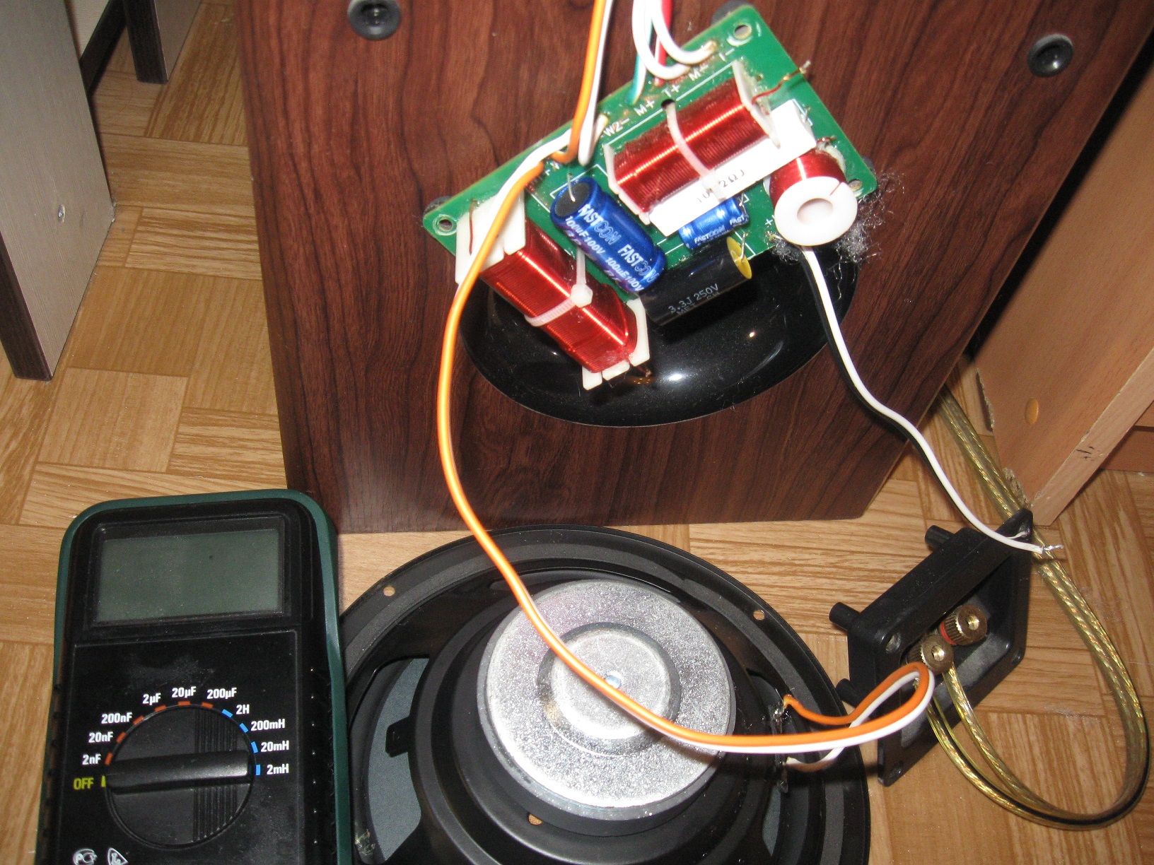

    Глянул на вашу схему, номиналы конденсаторов такие же, катушки должны быть тоже. Сфоткал заодно прибор, дабы не возникало вопросов чем мерил. Были предварительно выпаяны по одному выводу у каждой катушки, дабы исключить влияние других элементов схемы. Результаты на фото.

    Спасибо тебе огромное за замеры! Как раз думал, где LC-метр брать... Кстати, ты обратно не собрал ещё? )) Ещё бы смерить сопротивление катушек, если не собрал...
