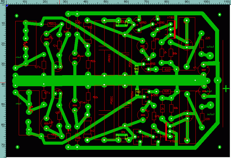

    Вот мое видение на корректор с активной коррекцией на OPA627.
    Радует отсутствие проходных конденсаторов, ну и звук тоже!
    На одном ОУ без интегратора дрейф нуля будет значительный. Чему равен коэфф. усиления на НЧ и сколько вольт постоянки на выходе?
    Вот эта схема получше будет, кто б её переделал на КП322 и развёл печатку.

    Я бы добавил к этой схеме повторитель, что бы глубина ООС не зависела бы от нагрузки. В такой форме звук можно будет сильно изменять проводами и усилителями.
    Лишнее, повторитель без ООС тоже что-то изменит. А ток покоя выходного каскада и так 38 мА. И выход заземлён по ВЧ через последовательные кондёры 20 и 56 нФ и резистор 5 Ом (своеобразный Цобель).
    Для подстраховки можно поставить ферритовую бусинку и R=10...300 Ом последовательно с выходом. Впрочем ток КЗ параллельный стаб в питании ограничит.

    Значит по схеме
    собственные шумы опера не более 4.5 нВ/Гц
    напряжение смещения 130 мкВ
    Ку на частоте 1кГц = 44 дБ что допускает использование головок с чуствительностью 5 - 5 мВ.
    Да ещё резистор между выходом и минусом формирует постоянный вытекающий ток 2 мА что загоняет опер в класс - А.
    По поводу буфера - пробовал AD811 и BUF04. Разницы не услышал, поэтому и огород городить не стал. Бусинку попробую, ради спортивного интереса.

    А я бы, все равно, ООС завернул как есть, а интегратор с повторителя. Не лежит у меня душа к потусторонним эффетам.
    ага, у повторителя при 20°С
    По постоянному току усиление выше и смещение усилится в тысячи раз. Измерьте постоянное напряжение на выходе включенной схемы.
    Сейчас он у меня в корпусе закрыт, врать не буду, но осц на пределе 0.1 вольта не показал ничего. Правда это было при закороченном входе. Потому как прежде чем его на ecm подавать, я на предмет постоянки проверил. Может я и ошибаюсь.

    Итак, я его доделал. Проходных кондюков нет, на выходе бусинка 33мГн, и напряжение на выходе - ноль! OPA 627B - рулит!!! Скажу крамолу, но мне он больше понравился чем ОВН-8, да простит меня Алексей. Кому интересно, можно посмотреть вот тут.

    Alex_Jet
    У 627х есть выводы на переменный резистор, которым выставляется ноль на выходе. Поставив многооборотник - этот нолик выставить не проблема.Опашке нужен интегратор. Да ещё разброс по партиям. Я ставил их в схему с THS6012 и в трех платах напряжения гуляли от 0,1 до 0,6 мв. Поставив интегратор на OP97 - избавился от проблемы. Хотя есть мнение, что до 0,7 мв интегратор и не нужен. Ну это на вкус.
