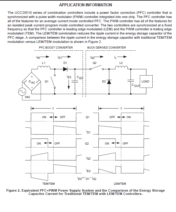

    Два вопроса по синхронизации:
    1. Как следует из описания см. файл происходит одновременное включение силовых транзисторов. Хотя это как раз должно исключаться
    2. Выход на шим (скважность) оказывается зависим от выхода PFC т.е имеет форму |sin|. Не понятно как рассчитывать шим в таком случае?
    Буду благодарен за разъяснения

    Ничего подобного. Похоже, у Вас проблемы с английским. Там явно сказано, что ККМ модулирован по времени включения, а ШИМ - по моменту выключения, см. правые диаграммы на рисунке. То, о чём Вы говорите - это приведённый в пример "обычный" контроллер, чтобы показать преимущества этой микросхемы перед стандартной. Включение не одновременное.
    Напряжение выхода ККМ сглажено ёмкостью, поэтому считать ШИМ-контроллер даже проще - намного уже диапазон входных напряжений за счёт стабилизации ККМ.

    Даже если рассматривать улученный второй вариант то все равно непонятно.
    Дело в том что на периоде полу волны |sin(wt)|скважность ККМ меняется от 1 до 0.2 и опять до 1, ну примерно. Получается что импульс ШИМ-а должен "влезть" от 0.8 до 0 на том же интервале времени. Значит частота преобразования ШИМ должна меняться соответствующим образом? Что то не совсем понятно
    Не было там такого. Импульсы вполне могут перекрываться. То есть, Q2 может закрыться позже, чем открывается Q1.
    Там нет функциональных блоков, модулирующих частоту. Частота по ходу работы фиксированная. Рассматривается вариант ККМ в режиме непрерывного тока (управление средним током дросселя), в этом режиме частота задаётся фиксированным генератором, и не зависит от режима работы, как в ККМ с прерывистым током. Микросхема для режима непрерывных токов, он выгоднее на больших мощностях. Не путайте.

    А понятно, т.е вполне допускается перекрытие падающего фронта Q1 и нарастающего фронта Q2 в случае второго варианта синхронизации?
    Конечно. Иначе не обеспечить эффективной работы с хорошим использованием ключей по току.
