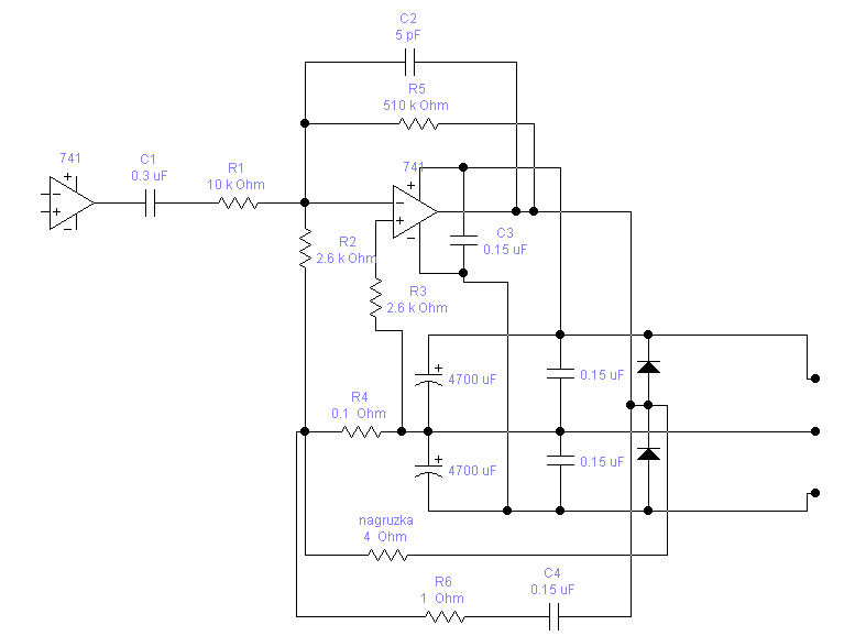

    Привет
    Несколько рекомендаций по монтажу.
    (см. универсальную прилагаемую схему, микросхемы так назвались случайно)
    1. соединить конденсаторы фильтра питания (по 4700 мкф) между собой (их же выводами)
    2. зашунтировать их керамическими конденсаторами (учти допустимое напряжение!!!)
    3. подпаять обратносмещённые последовательно соединённые диоды
    4. к датчику тока (R4) припаять 2 провода и свить их.
    5. к средней точке конденсаторов припаять датчик тока (R4)
    6. между средней точкой диодов и R4 припаять цепочку против самовозбуждения (R6 С4)
    7. паралельно этой цепочке подпаять провода к колонке
    8. к выводам усилителя (или поближе к ним) припаять конденсаторы С2, С3. Для С3 важно допустимое
    напряжение.
    9. поближе к выводам припаять R1, R2, R3
    10. к R2, R3 припаять свитые провода от датчика тока
    11. сигнал от источника подавать на С1 и нижний по схеме вывод R3
    Коэф. усиления схемы
    К = (R nagruzki/R4) * (R2/R1)
    Для некоторого демпфирования динамика на резонансе
    R5/R1=(3...5) * K
    Это заметное на слух (но терпимое) ухудшение качества звука, но при этом снижается гудение. Самое простое
    временное решение.
    Есть и другие, более эффективные (и более сложные) способы, но для начала этого достаточно.
    Если есть подозрения на возбуждение то С2
    сопротивление С2 на частоте, где запас по фазе 60 градусов (сдвиг 120 град. см. параметры микросхемы) должно равняться R1 можно и меньший номинал (больше нет смысла)
    Конденсатор С1 обеспечивает 100% ОС по постоянному току (почти: она уменьшена в
    (R nagruzki/R4) раз) и диапазон рабочих частот снизу.
    Ото и всё. Можно подавать питание и слушать.
    С наилучшими пожеланиями
    ES

    Насчет шума пока непонятно. ... Вот вы(Apos) и Евгений говорите, что датчик тока к мекке. А какая разница, будет ли он на выводе ИМС, или так, я не могу понять.
    Падение напряжения на участке между нижним краем ДТ и "меккой" будет прикладываться вместе с сигналом датчика к инвертирующему входу. А через этот участок идёт неслабый ток потребления ИМС. Получается ещё одна лишняя ОС.
    Сегодня перепаял, изменений нет. Насчет шума и КУ, тут мне непонятно, как сравнить с ИНУН, ведь там КУ по напряжению, а здесь Iвых = Uвх/Rдт? Может оно и нормально. Когда я сделал в ИНУН КУ=30, тоже был достаточно сильный шум на выходе.
    В первом приближении можно Кус считать по напряжению на выходе, только частоту взять подальше от резонанса.
    А шум точно порождается LM-кой, а не с преда?
    Иностранцы выпускают для датчиков тока 4-х выводные резисторы. 2 вывода для протекающего тока, 2- по точнее снять напряжение. Нужно стараться напряжение со стабильного, с минимальной реактивностью, сопротивления датчика тока с минимальными помехами перенести ко входам усилителя. (проще объяснить не знаю как)

    Схема понятна, но тогда ваш ВЧ строго говоря подключен ни так, ни сяк (как мне думается), ведь на нем напряжение, выставляемое ОС, для того, чтобы обеспечить заданный ею ток через нагрузку (СЧ), плюс падение на ДТ. Больше похоже на "питание объедками СЧ". ;)
    Очень точное определение. Но тогда я разницы не услышал, вот и осталось так. С тех пор уже много что поменялось, источник сигнала и БП апгрейдились дважды, так что надо бы слепить ещё пару каналов и отделить ВЧ. Но "на стапеле" уже новая система, отвлекаться неохота...
    Хочу еще все-таки вернуться к вопросу о защите. Нельзя ли так же, как при ИНУН, контролировать постоянку на выходе, но при появлении оной закорачивать АС контактом реле? Как я понял, ИТУНу по барабану КЗ?
    Я бы не стал замыкать совсем уж накоротко. Пол-ома - ом поставил бы. Пока сигнал с ДТ дойдёт по цепи ОС, выход усила будет перегружен по току. Х.з., не вылетят ли выходники за ОБР.
    Аватар для raleks
    11.05.2006
    Волгоград
    35
    По умолчанию Re: Вопросы по LM3886 в режиме ИТУН
    Заменил разрывные резисторы в ДТ на константановые кусочки провода (школьные запасы из магазина сопротивлений ;) ) (для 0.33 Ом длина около 5 см.), может ошибаюсь, но звук получше стал, особенно на басах, хотя резонанс не демпфировал, ЗЯ, но все басовые партии явственно слышал. С ИНУНом не идет ни в какое сравнение. )
    Возвращусь к защите. Это пока единственный проблемный момент остается...
    Насколько я понимаю (на своем уровне знаний) данная схема не должна быть чувствительна к КЗ, ведь если говорить о перегрузках по току, то выходной ток и так определяется ДТ (и входным напряжением), что с нагрузкой, что без? Другое дело, когда что-либо происходит с выходными транзисторами (пробой) и на выходе появляется +- питания, тогда оно (при зашунтированной нагрузке) полностью упадет на ДТ, тогда остается только надеяться, что первыми сгорят предохранители во вторичке (при условии, что они там есть). Если это так, то, наверное, вариант с замыканием нагрузки подойдет (и его можно будет совместить с задержками включения и от всяких щелчков).
    Другой вариант - размыкание нагрузки при появлении постоянки. Вопрос: с ИМС ничего плохого не происходит при разомкнутой ОС (кроме того, что выход находится в насыщении + или - питания)?
    Как вы думаете?
    Спасибо.
    При замыкании нагрузки получится 100% ООС и 3886 возбудится по полной из-за потери устойчивости...
    Аватар для raleks
    11.05.2006
    Волгоград
    35
    ??? Это же источник тока...
    25.01.2005
    Tartaria
    69
    4,577
    Во-первых, при аварии усилителя неизвестно, что послужило этому причиной. Поэтому считать в этом случае усилитель усилителем (неважно, ИТУНом или ИНУНом) уже нет оснований. И усугублять последствия аварии (для усилителя) закорачиванием нагрузки - по меньшей мере - наивно. Получите еще дополнительную аварию в блоке питания
    Во-вторых, "The LM3886 is designed to be stable when operated at a
    closed-loop gain of 10 or greater, but as with any other
    high-current amplifier, the LM3886 can be made to oscillate
    under certain conditions" (выдержка из даташита). Замыкание (КЗ) нагрузки переводит схему в режим повторителя (или инвертора) типа ИНУН (коим и является LM3886 по сути) с выходной нагрузкой в виде датчика тока. Последствия ВЧ-генерации из-за потери устойчивости на такую нагрузку могут быть непредсказуемыми.
    Вывод - при аварии нагрузку лучше отключать, а критерий аварии формировать по длительному наличию постоянки сверх заданной величины на датчике тока.
    Привет, Наиль! Это если факт аварии усилителя состоялся. А если усил ещё живой, а постоянка на выходе вызвана переходными процессами в предыдущих каскадах, особенно если весь тракт - УПТ? Например, выключаю комп, забыв предварительно выключить усилитель, получаю раскатистый "бабах" в сабовом канале. Вроде и не авария, но динамики жалко. Почему бы их и не коротнуть при перегрузке. Ну не накоротко, а разгрузить параллельно присоединённым резистором. Или лучше дросселем, чтобы усил не возбудился.
    Насколько длительному? Народ говорил, при увеличении постоянной времени интегратора с целью увеличения диапазона до долей герца, постоянка на выходе бывает десятки секунд. Динамики успеют поджариться.
    Не вредно ли для ещё живого усилителя отключение нагрузки, особенно для ИТУНа, ведь у него получается, что цепь ОС разомкнута. У меня один экземпляр LM-ки хлопнул с фейерверком при включении, когда забыл подключить нагрузку. А вот нагрузку случалось коротить на короткое время неоднократно без всяких последствий.
    Привет, Александр!
    Здесь, ИМХО, происходит подмена понятий. Защита по выходу нужна для сохранения в целости и сохранности дорогой акустики при НЕШТАТНЫХ ситуациях в усилителе (типа, кто по гарантии платить будет ). Переходные процессы должны либо отсутствовать вообще (проблему надо решать в точке ее возникновения, а не бороться с последствиями), либо должен стоять хороший лимитер, низводящий перегрузки до терпимых величин, не воспринимаемых схемой защиты как авария. Ведь по сути, защите должно быть до лампочки, чем питается акустика, ИТУНом или ИНУНом Вопрос стоит фактически о способе предохранения акустики - отключать или шунтировать. Вот тут и надо взвесить все плюсы и минусы. В конце-концов ИТУН можно и переключать на эквивалент нагрузки
    Аватар для raleks
    11.05.2006
    Волгоград
    35
    Nota Bene, Apos, спасибо за обсуждение.
    Закорачивал сегодня все три экземпляра лм-ок (подключая питание через предохранители и контролируя потребляемый ток) - без последствий, ток не изменяется (если - хх, то остается прежним, если под сигналом - меняется соответственно ему). Аналогично размыкал ОС - на выходе ессно плечо питания, потребляемый ток несколько уменьшается (в хх).
    Вывод для себя (возможно неправильный) можно и шунтировать ОС и размыкать её в режиме ИТУН (в неаварийном режиме) у лм без последствий (не испытывая конечно судьбу частыми повторами). Только я все же не согласен с Nota Bene, что при КЗ нагрузки ИМС переходит в ИНУН с нагрузкой в кач. ДТ. Он продолжает оставаться ИТУНом, но с нулевой нагрузкой, продолжая отдавать в неё заданный ДТ ток, просто на нагрузке ничего не падает. А повторителем он не станет - КУ по напр-ю ведь равен нулю (при сохранении КУ по току). Насчет устойчивости не знаю (проверил на трех штуках), в даташите ведь имелось в виду стандартное включение.
    Защита.
    Если при появлении постоянки на выходе отключить нагрузку, то даже если это и не авария, то на выходе в любом случае плечо питания (насыщение) и УЗ заблокирует само себя. Выключать и включать заново.
    Если нагрузку шунтировать, то если это авария (ИТУНу соотв. крышка), то при шунтировании нагрузки напряжение на входе УЗ кратковременно упадет, динамик подключится, а потом (если через ДТ потечет достаточный ток - наверное) включится снова. Даже если это не зациклится, то все равно может сгореть ДТ и надо питание все равно отключать.
    Куда не кинь - везде клин...
    Выход пока один - для полного спокойствия при постоянке на выходе отключать питание (нагрузку). В связи с этим у меня вопрос - как вы считаете, не достаточно ли будет при этом отключить первичку (без отключения нагрузки)? Конденсаторы фильтра у меня не чрезмерно большие - 10мФ до и 10 на плечо после стабилизатора (играет пару-тройку секунд после выключения). Можно ли при этом (вместе с отключением первички, другим контактом реле) замыкать выход питания на достаточно малый резистор, чтобы быстро разрядить фильтр, но без искр. Не хотелось бы иметь размыкающий сухой контакт в цепи ООС (нагрузке).
    Примечание. Питание защиты у меня через отдельный маленький трансик.
    Кус по току не сохраняется - он же определяется не сопротивлением датчика, а отношением сопротивления нагрузки к сопротивлению ДТ. Кус по напряжению становится равен единице - выход получается напрямую подключен к инвертирующему входу (в моей схеме, в схеме неинвертирующего усилителя). А нагрузкой служит сопротивление ДТ. Так что всё происходит, как и сказал Наиль - ИНУН с Кус=1 и малым сопротивлением нагрузки.
    Нууу, некоторые считают, что ёмкости фильтра начинаются с фарады... У меня 160000 мкф в плечо. Самый минимальный минимум - хотя бы 10000 мкф до стаба.
    Да, так и надо. Хотя бы для того, чтобы в случае фейерверка не отскабливать потом сажу с монтажа.
    Вообще-то, на это можно и забить - на то он и ИТУН, чтобы не обращать внимания кабели, контакты и всё, что там ещё болтается в цепи ОСТ.
    Согласен, согласен, mea culpa. Дошло. Извините.
    А кондеры... Я для себя выяснил, что единственный плюс от увеличения емкости - уменьшение пульсаций, а от просадки на внутр. сопр-ии выпрямителя это все равно не спасает, что гораздо существенней для получения от лм максимума мощности.
    Тут все зависит от того как понимать буковку "м" перед Фарадой - то ли "микро", то ли "милли", то ли "мега"
    raleks скорее всего имел в виду "милли" ... Вряд ли от 10 микрофарад в питании усилок мог играть 2-3 секунды
    Ну конечно я имел в виду милли.
    Nota Bene, а что вы скажете по поводу №16, такой вариант защиты сойдет?
