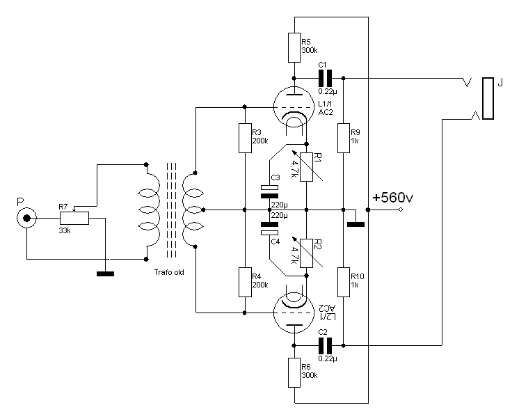

    Приветствую всех.
    Как может выглядеть схема питания для такого усиления для наушников Stax?
    Схема обычный, балансный варианты:
    В балансной схеме: R9/R10 номиналом 2,4Мом
    Описание схемы:
    Обычный вариант: http://forum.doctorhead.ru/index.php...pic=5342&st=75
    Балансный вариант: http://forum.doctorhead.ru/index.php...ic=5342&st=250
    Спасибо за помощь.

    По умолчанию Re: БП для однотактника
    Как-то так http://www.radiolamps.ru/articles/theory/theory_5.html
    Учтите, что напряжения совсем недетские, а электролиты на них (>400В) встречаются реже.
    Это во многом зависит от первичного источника, к которому подключается ваша схема питания.
