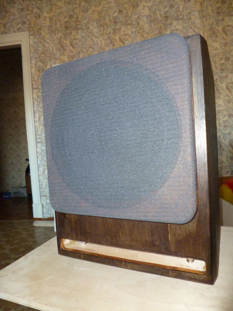

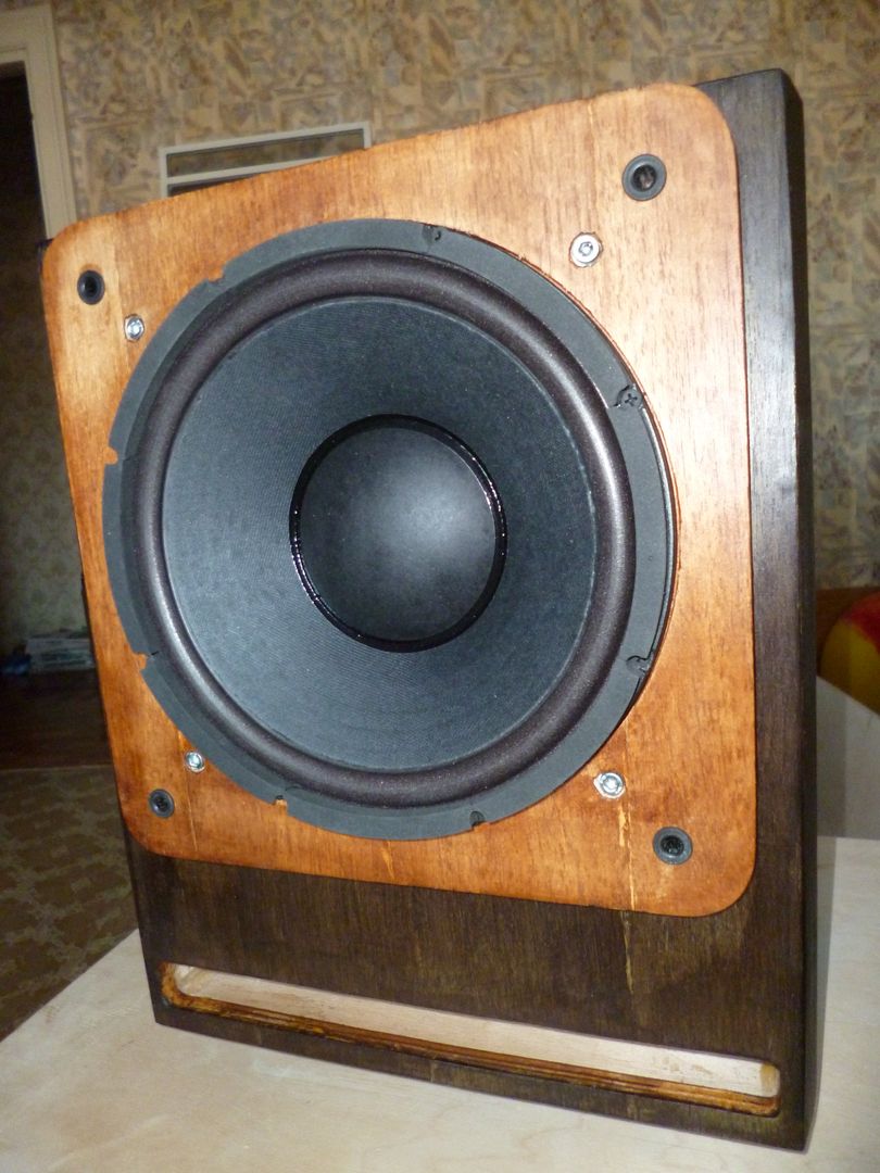

    Закончил изготовление корпусов для стерео пары на динамиках 15ГДВ92-16 и 35ГДН62-8.
    Корпуса изготовлены из берёзовой фанеры толщиной 15мм. Изготовление заняло примерно месяц.
    Фото того что получилось представлено ниже.

    Параметры ящиков сателлитов:
    Vас = 24 л (без учёта объёма фазоинвертора)
    Sфи = 220 мм * 25 мм = 55 см^2
    Lфи = 295 мм
    Размеры (Ш*В*Д): 250*430*350 мм
    Пока в качестве фильтра используется конденсатор 5,6 мкФ поставленный последовательно в ВЧ динамиком. Звучание стерео пары в целом понравилось. Ещё хотелось бы отметить отвратительное качество пластика из которого изготовлены 15ГДВ92-16, хотя и звучат они хорошо.

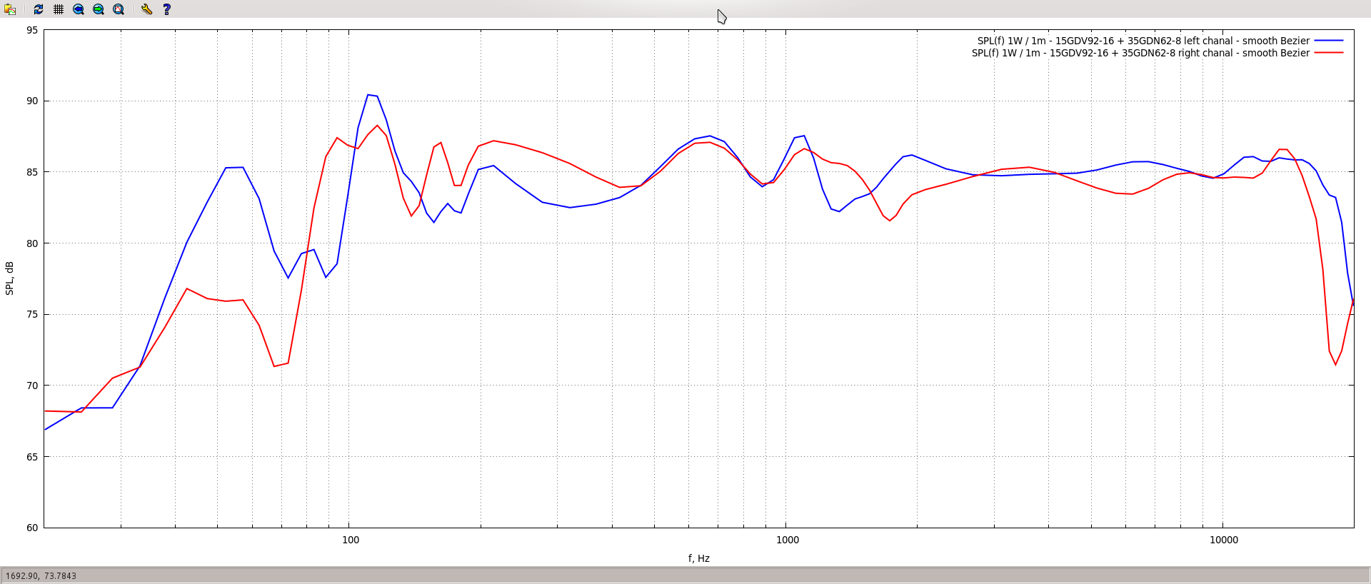

    АЧХ стерео пары вместе с сабвуфером и кучей резонансов, в точке прослушивания, имеют приблизительно такой вид:

    АЧХ левого и правого канала вместе с установленными на них пылезащитными рамами приведены ниже:
Название:	АЧХ левого и правого каналов.png
    Отмечу что отдача от левого и правого каналов при установленных на них пылезащитных рамах снижается на 3 Дб.
    Чувствительность получившейся стерео пары 1Вт/1м находится в диапазоне 87-89 Дб, что для полочников является не плохим результатом.
