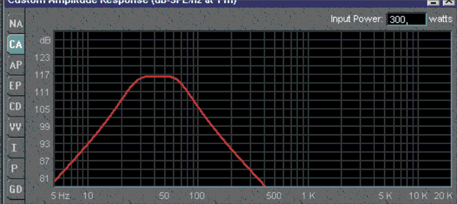

    По умолчанию Re: Помогите с расчетом короба ФИ под JBL GTO1202D
    Вот посмотрите что показала жблка!
    http://neiron.stsland.ru/jblgto1202d.gif
    Оптимальная, и более ровная АЧХ при 120 литрах. Я все правильно сделал?
    Кстати размеры короба не страшны, могу отвести совершенно любой объем, главное чтобы в пользу он пошел.
    А вот параметры дина:

    Namerus добавил 31.05.2006 в 17:06
    Цитата Сообщение от Slavik_X
    А тебе же надо совсем другое. Усеньши во второй колоке объем до 50 и сравние кривые..
    P.S. Почитай http://www.magnitola.ru/forum/index.php?t=msg&rid=0&th=6497&goto=27680#msg_27680
    Вот 111 литров и 50 дитров. http://neiron.stsland.ru/jblgto1202d_50.gif
    Кстати судя по твоей ссылке, она ссылается на тему в форуме, а меня направлет на главную страницу... в кокой хоть ветке и на какой странице и как называется эта тема? А то что-то никак не найду....
    Последний раз редактировалось Namerus; 31.05.2006 в 17:06. Причина: Добавлено сообщение
    30.03.2006
    Namerus
    пресновато будет звучать саб, ИМХО лучше настрой ФИ повыше, примерно на 30гц, чтобы небольшой холмик появился, и необязательно тянуть АЧХ до 20гц, 30гц вполне достаточно для любой музыки.

    Цитата Сообщение от Sharky
    Namerus
    Что касается холмика то он как раз рекомендован при расчёте в авто (3-6Дб), а для дома АЧХ должна быть плоская.
    Последний раз редактировалось aknodik; 31.05.2006 в 18:01. Причина: Добавлено сообщение

    aknodik
    В авто холмик может стать горбом.
    Я делал домой "ровную АЧХ", которую рекомендовал JBL абсолютно не звучал саб.
