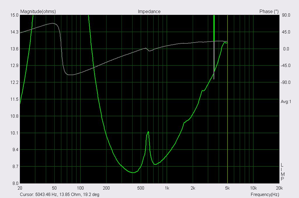

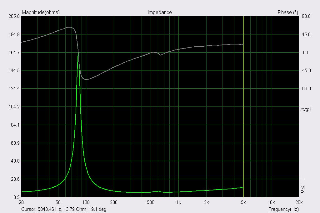

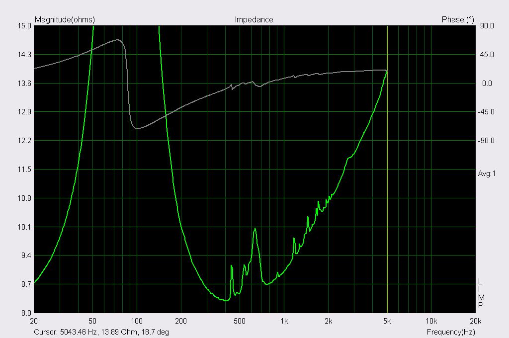

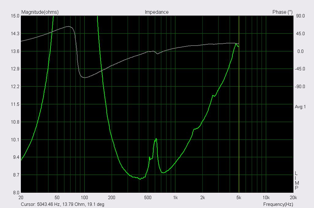

    Корпус не имеет ни одного внутреннего резонанса т.к. все они взаимоподавляются геометрией корпуса и расположением динамика.
    В приложении иллюстрация реальности этого момента:
    - импеданс динамика в свободном поле
    - импеданс динамика в абсолютно пустом и голом корпусе
    - импеданс динамика в абсолютно пустом корпусе с оклееными стенками
    - импеданс динамика в абсолютно пустом корпусе с оклееными стенками общий вид

    Да, динамик - SONIDO SFR145A на кобальте с ленточной катушкой. АС - это настольные меломанские мини-мониторчики. Дискотеку на них не по-крутишь, но они платят за это убийственной детальностью и голографичностью - все звуки "висят" прямо в воздухе перед тобой. Никакого бубнежа и гудежа не то что нет, а нет в вообще в принципе как класса Баса естественно не много (низкая добротность, высокий резонанс), но "скорость" его и четкость на 7 по пятибалльной Середина тоже живая и чистая.
    Пробовал добавлять в корпус синтепон - звук сразу сжимается и прячется за динамики, хотя формально при этом не меняется ни АЧХ, ни импеданс. Бас "замедляется", тухнет и начинает отдавать "резиной". Естественно это все по-сравнению с пустым корпусом. Так что теория о том что за счет падения скорости звука в заполнении кроме хороших происходят и разные нехорошие вещи видимо что-то все-таки под собой имеет. Корпус даже без оклейки не бубнит и не гудит, но за счет некоторого времени затухания "эха" внутри корпуса появляется эффект компрессора - протяжные звуки становятся более громкими и звук начинает напоминать ламповый - эдакое масло масляное. Кого-то это может наверно привести в восторг. Оклейка стенок корпуса убирает этот эффект, но оставляет нетронутой динамику НЧ и СЧ, что и дает то что получилось - открытый, сверх-динамичный, хирургически точный в плане передачи импульсов звук.
    Опыт был интересный, результат очень по-радовал

    rogozhin, можешь показать импеданс сонидо с окном 50? без оформления
    Довольно оптимистично написано. Корпусные резонансы лишь частично компенсируются. И, как мы видим на графике 3, звукопоглощающий материал на стенках хорошо улучшает картину отражений. Хорошо бы приводить математику своих расчетов... как я вижу, вы брали сотношение 1:2 при размещении динамика для вертикальной и горизонтальной моды корпуса.
    Если бы все было так просто, то мы бы имели, к примеру, простое решение для размещения сабвуфера в комнате.

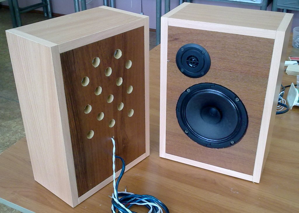

    Извините, что встреваю. Несколько лет делаю корпуса колонок в "золотом" сечении, и зто работает действительно так, как описал автор ветки.
    Делюсь своим опытом - 1.2.3.5.8.13 и т.д. - это числа Фибоначчи - складываются последние два числа, чтобы получить следующее. В этой пропорции надо выдержать внутренние размеры корпуса.
    По жизни, выбрал для себя следующие пропорции 8,13,21 - и глазу приятно, и с акустической точки зрения всё нормально ( "морда" у колонок широкая).
    Пример - указанные цифры умножаем на некий коэффициент, допустим 15, и получаем - 7 литров корпус - 120 на 195 на 315 - размеры в милиметрах...

    Дополнение к примеру из #15 - дины Визатон BG17 и пищаль Варфидейл:
